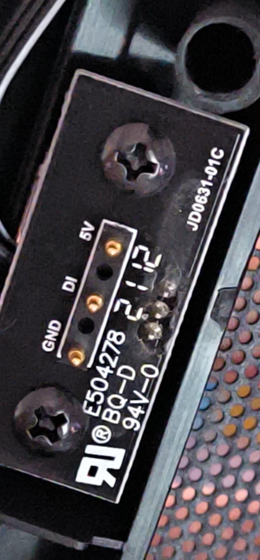

Igazából lenne egy ilyen az előlapon: [kép] most ehez célszerű lenne egy ellendarabot készíteni 3d nyomtatóval + nyákkal vagy elegendő lenne a vezetékre rácsatlakoztatni az argb vezetéket (nyákról lehúzva vagy oda forrasztva)
Ellendarabnak lenne helye, mivel a vázon ott a felfogatási pont.

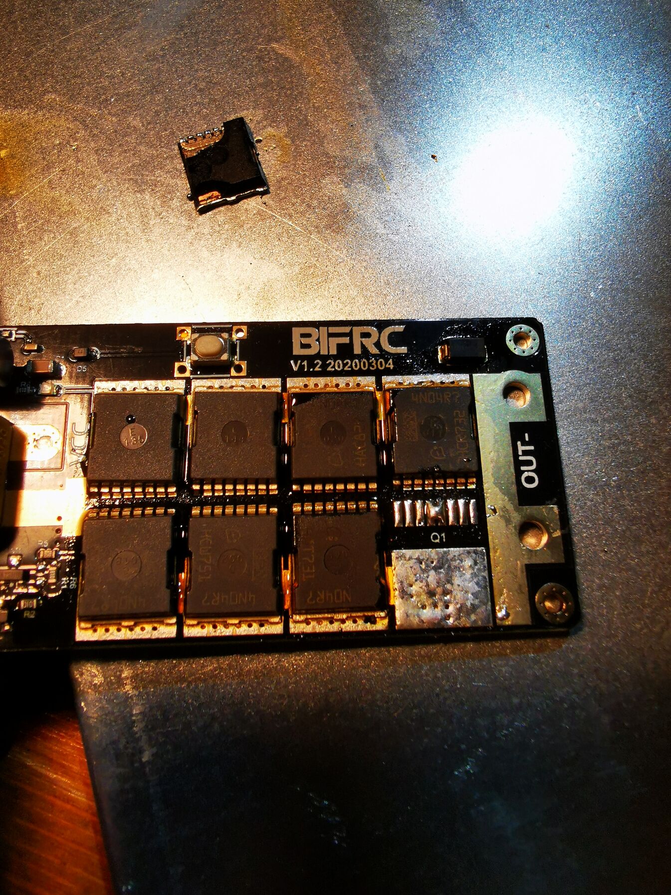

Csak gányolni akar, vagy komolyan érdekli a téma? Van olyan elektronika, ami olcsó, és
jó, egészen addig, amíg ki nem nyírja magát, és onnantól már nem jó.De legalább tök látványos, amikor eldurran. Más kérdés, szeretné-e, hogy az arcába robbanjon az akku?
A trafós megoldás pl. bontott mikrótrafóval megy (azt szerezzél hozzá, ahonnan tudsz). Működhet, bár nem igazán konzisztens, ismerősöm is bepróbálkozott vele, de be kellett látnia, hogy komolyabb munkákra alkalmatlan. (Pár akku javításra talán megteszi.
Amúgy ezeket az elektronikákat jellemzően valami nagy (áramot tudó) akku "hajcsa".
Én konkrétan 3s LiPo-val használom, mások autó akkuval is elvannak... Nyilván az sem mindegy, hogy pontosan milyen meghajtó akkud van hozzá, mivel ha túl kevés fokozata van az adott elektronikának vagy gyengék rajta a FET-ek, akkor a túl nagy zárlati áramot tudó akku nagyon hamar megölheti, de ez fordítva is igaz: nekem az első azért halt meg (nyilván csak utólag tudtam meg), mert túl gyenge volt a rákötött akku, khm powerbank,
és mivel az hajtotta az elektronikát is, mikor az időzített rövidzárlat során beesett a fesz, nem maradt elég a FET zárásához, nyitva maradt, hegesztés helyett elfröccsent a fém...Erre amúgy megoldás, hogy az ember nem bízza a hegesztő akkura (külső tápról hajtja). Viszont konstrukciós gyengeségek előjöhetnek. Nekem pl. az első linkelt képen látható szétment vezetősínre azt mondta a hestore, hogy bocsi, de fizikai sérülés, nem garis.
Igen, fizikailag felpödörödött a sín. Az áramtól. Az elektronika normál használata során. Szóval ilyenkor jön az, hogy ha előre tudod, ott rendesen megerősíted, majd ha beszarik valamelyik FET, akkor le tudod-e forrasztani, és kicserélni? Mert ha igen, akkor lesz elég megbízható ahhoz, hogy pár akkut normálisan meg tudj vele javítani, gyárilag nem az... Megvan ez a javított verzió, de komolyabb feladatokra rendes elektronikát használok.
Szerk: én kérek elnézést, hogy powerbanknak neveztem a videóban látható fost: bikázó akkunak árulták, egyszer indított is egy autót (csoda), de a benne lévő zacskós cellák...
Maradjunk annyiban, hogy 1800mAh, vagy mennyi volt. 3s. Átvágás a majomösvényen. (Utólag már kicsit jobban ismerve a lipo-k lelkivilágát, ránézésre megmondom, hogy ez garantáltan nincs 6000mAh, mert fizikailag rettenetesen vékony és picike házban van.) -
