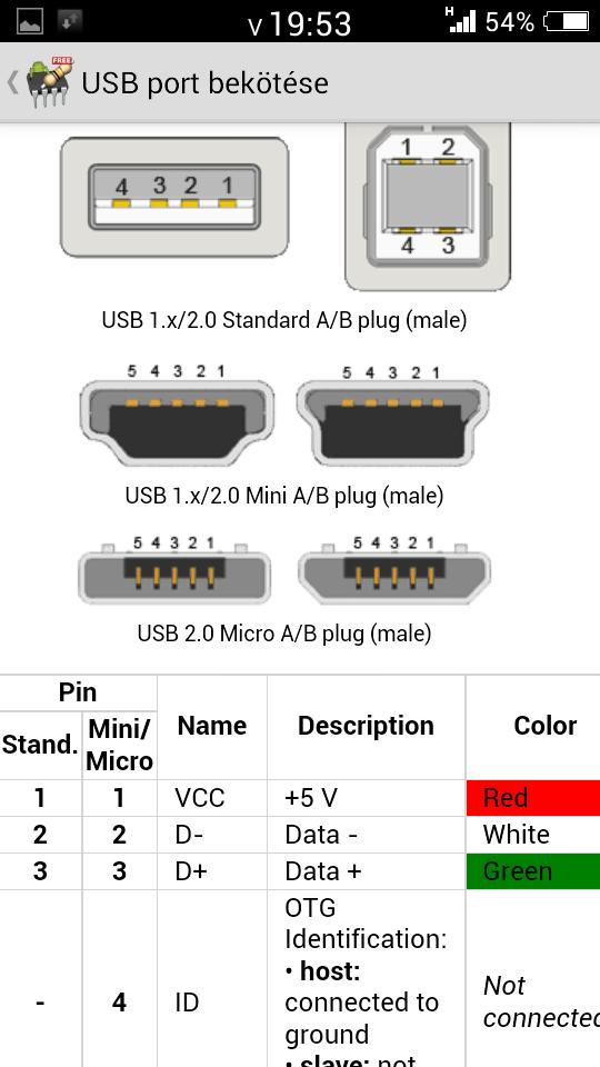

USB kábel drótozásához ért valaki? Adott egy leblankolt kábel, male fejtől levágva. Négy színű drót van: piros, fekete, fehér, sárga.
Na most van egy kis problémám: nincs itthon multiméter és nem tudom kimérni hogy melyik a +5V, a GND illetve a Data + / - ága. Szerintetek? Én a pirost tippelem a pluszosnak, feketét a GND-nek, a fehéret a D+-nak és a sárgát a D-nak.
