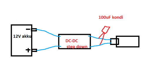

daninet
Van egy stereo bluetooth adapterem ami USB-ről kapja az áramot a működéséhez. Csatlakozom hozzá telefonról, és szól a zene. Én ezt akkuval szeretném használni, ezért egy 12V akku után egy DC-DC konvertert kötöttem, ami 5V-ra redukálja a feszültséget, majd ez után a bluetooth adapter.
A gondom az, hogy van egy enyhe sípoló hangja, ami bármilyen töltőről, vagy PC-ről hajtva nincs neki.
Egyértelműen a DC-DC konvertert hibáztatom, első körben egy 100uF kondenzátort kötöttem mögé, ami rengeteget javított a helyzeten, és csendesebb lett a sípolás, de további javulást már a kondenzátor méretének variálásával nem értem el. Próbáltam kerámiakondenzátorokat is bekötni, de semmi hatást nem tapasztaltam.Tehát így néz ki most
Milyen lehetőségeim vannak az árnyékolásra, zavarszűrésre?

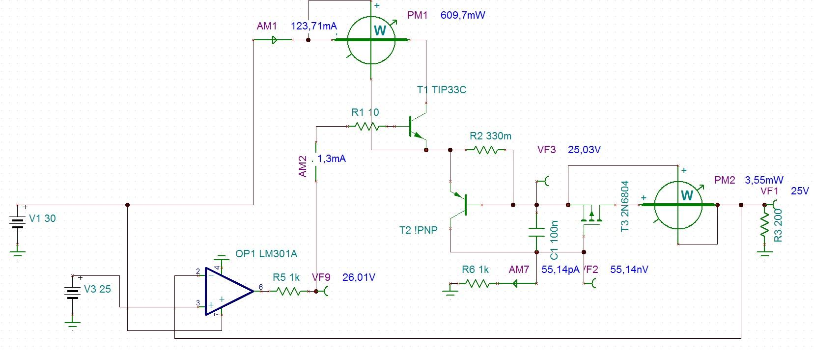

Lompos48 #43258 üzenetére
Megnéznéd nálad ezt a kapcsolást?
Kicsit meg vagyok lőve a Tinával. Ha !opamp van beállítva a két művernyőnek, akkor szépen működik és azt csinálja amit kell, a könyök pont 10 ohmnál van. Ha viszont valami konkrét típust állítok be, akkor borul minden.
Ettől független a V2 majd valami precíz feszültség forrás lesz. Gondoltam egy bandgap referencia kimenetét felerősíteni a tápfeszig, majd azt leosztani a művernyő bemenetére. Bár ezen még rágódók.peter9228: mennyire szeretnél valós időt? Mert egy pont után a mikrovezérlő már nem felel meg arra a célra. Gondolom egyszerűen csak viszonylag gyorsan le szeretnéd kérdezni a giro adatait, meg számolni belőlük valamit.

Lompos48 #43253 üzenetére
Ez határozottan jobban működik, mint a korábbi kettő de a Tinának ezzel is vannak gondjai. Ha elkezdem növelni az ellenállást nulláról, akkor úgy viselkedik, ahogy kell, de pl. 9 ohmon gyakran dob egy hibát, hogy nem találja a művernyő munkapontját (ez más művernyős kapcsolásoknál is gyakori a 8-as tinával, valami bug lehet). Ha ekkor rányomok megint a szimulálásra, akkor meg már teljesen más áramot látok.
Ha pár 10 ohmról megyek lefelé a terheléssel, akkor viszont egyszerűen csak növekszik az áram. Meg az se mindegy neki, hogy milyen opamp van beállítva, ettől is függ hogy mit csinál az árammal.
Esetleg van egy méretezési leírásod ehhez a rajzhoz? Most érzésre állítottam be az ellenállás értékeket. Amikor műlödik, akkor néhány ohmnál van a könyök pont.

Nagyon pici motorokról van szó, párszáz mA áramfelvétele lehet. De egyszerre 2-t vezérlek egy ilyen kapcsolással. Tehát a 2 baloldali és 2 jobboldali kerekek együtt működnek, de ugyanúgy.
Ebben tudtok nekem segíteni?
