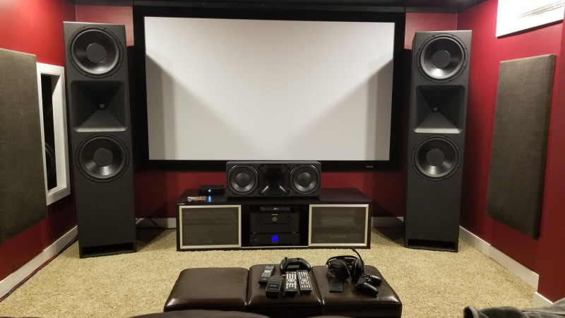

Több dolog miatt szereztem be ezekből a gèpekből 2db- ot is, egyik a szinte hangtalan működès másik az igen èles kèpet produkáló optikájuk, így egy prizmával egy darabig hátra is dőlhetek, elèggè a zsebbe kellene nyúlni, hogy csak hasonlót is találjak, LCD èlből kilőve, volt modernebb ès láttam is modern projektor vetített kèpèt, inkább maradok továbbra is ezen a vonalon.
Igen a hangsugárzóknak jót tett, hogy kikerültek oldalra, de nem csak ez tett jót a hangnak, előre is lettek húzva, így pont elkerültem azt amit eddig kellett, a kanapèt húztam 70cm- rel előrèbb, így az foglalt több helyet a nappaliból, így a hangsugárzók kevesebb helyet foglalnak, a beforgatást már nem is említem.

Folyamatos a tesztelés, a kép teljesen jó irányba halad, de tulajdonképpen a hang fényévet javult, hogy kikerültek a vászon mögül.
Csodálkozom is folyamatosan, hogy mekkora basszusa lett a hangsugárzóknak, large állásban nem kell szub, az LCR-ekben lévő 12"-os hangszórók 30 Hz-ig lazán lemennek, ott vágom őket meredeken, tömény dinamika jellemzi most a rendszert.
Nálam minden szempontból bukott a vászon mögötti elhelyezés, mind képminőségben mindpedig hangban, ha a centert sikerül a mostani szintre emelni, és a vászon alá a paravánba varázsolni teljes lesz a siker.
A festésre kell még valamit kitalálnom, na meg az akusztikai kezelésre, de lehet az akusztikai kezelés megoldja a sötétitést is. -

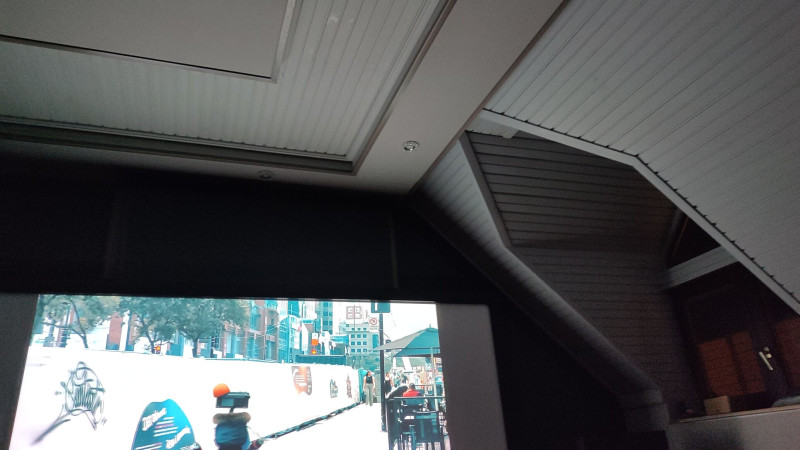

Nálam sem fehér a lambéria, szürke, de azért tud világítani rendesen, főleg most, hogy az új vászonról több fény verődik vissza.
Most tesztelem a centersugárzó hangját, hogy jó-e a vászon alól, de teljesen középre teszi a hangot, semmit nem venni észre, hogy nem a vászon mögött van, lehet a nagy hangszóróknak köszönhetően, és a meredeken döntött pozíciónak, és a vásznam sem 16:9-es.
Három útnak kábeleztem be a centert, de a jelenlegi 2-út is kristálytiszta, érthető hangot ad, de a centersugárzó jobb minőségű hangszórókat fog kapni 2db 25cm-es mélyközéppel.
Ennyire veri vissza a fényt a mennyezet. -

Már maga az, hogy a frontok 1,5m - rel szèlesedtek ès így be is lehet őket forgatni jobban fokuszáltak lettek, szèlesedett a színpad, akár 2 csatornában is közèpre helyezi, èrthetőbben, tisztábban a dialóbusokat
Előrehúzás meg meghozta a basszust, közèptartomány jóval tisztább lett, nem hazudok ha azt mondom, hogy szinte fele hangerőn jóval több rèszletet hallok, így senkit nem zavarok a másik helyisègekben.
Majd a következő projekt a szoba akusztikájának kezelèse lesz, ès kicsit sötètek a falakon is.
Hasonló centert kap a rendszer.
