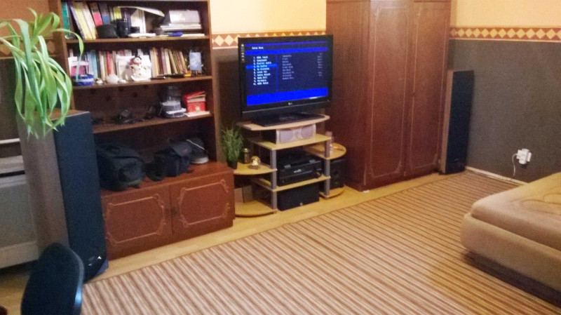

Lacielvtárs
Norbi 72 #129265 üzenetére
jah értem, akkor kilőve az ötlet
mondjuk egy ilyenem még van otthon
ezen bezzeg elférne minden, csak a centernek nem lenne megfelelő helye és nem akarnám így végezniszerk a szerkesztésedre: igen, az tök jó lenne. és nem lenne dobozban a center...
gondolkodom mi lenne optimális és ha már költök akkor értelmeset és jót vásároljakszerk II: jesszusom, most tudatosult bennem honnan is indultam, ahogy megláttam a régi képem
szerk III: esetleg ez, vagy egy ilyesmi? [link]
bajnokpityu: most is virágok vannak rajta
akkor azt sem bántom... -
Norbi 72
Lacielvtárs #129264 üzenetére
az mennyire lenne gáz ha a center egy polc lapon lenne a tévé felett?
Nagyon.
Egyébként most kíváncsíságból megnéztem,amit linkeltem állványnak a centertartója 5 mm-el szélesebb a centerednél,pont rá lett szabva!
Lacielvtárs
Norbi 72 #129261 üzenetére
oihh, jó ezt tudni, akkor állvány csere lesz hamarosan
Patice: nincsen sajnos, max akkor tudnám ha hátrébb tolnám a tévét, amit még lehet érdemes lenne kipróbálnom, de szerintem ha az ip tv box nem is, de a popi tuti belelógna egy kicsit a képbe, szerintem, de ki kell próbálnom.
igen én is amondó vagyok hogy ki akarom majd venni a center onnan, igaz kiütöttem a hátulját hogy a doboz hatást csökkentsem.
így eléggé rendben van, élveztem, tegnap három filmet meg is néztem, én nem érzek különbséget a front és a center hangja között
már gondolkodtam azon hogy egy kis komód szerűséget szerzek be és arra raknám a tv box-ot és a popit, de ha meg pénzt adok ki, akkor már egy normális állvány kellene, ahol a centernek is jó helye lenne.
vagy ha nem marad más, csinálok valami ketyerét fából, hogy a tévé fölé tudjam tenni a centert.az mennyire lenne gáz ha a center egy polc lapon lenne a tévé felett?

Lacielvtárs #129260 üzenetére
Én inkább a centert is fellógatnám a legfelső lapra alulról és kivenném az erősítő feletti polcot. Szellőzés így jobb lenne + center hangját nem színezné el annyira az állvány. Mondjuk ezután is el fogja kicsit színezni, mert doboz a dobozban --> mélyeket felerősíti.
A popit és az IP TV boxot meg esetleg a TV elé raknám, mert a TV lába elég magas ahhoz, hogy ezek ne lógjanak a képbe. Vagy nincs nekik hely ott?

Norbi 72
Igazából a center tetejére semmit sem szabadna rakni..
Lacielvtárs
Norbi 72 #129259 üzenetére
ejjj, köszönöm a linket
és itt gondolom rendben lenne a lyuk kiosztás is, elég sok az állítási lehetőség, ahogy látom.
és el is férne rajta minden kényelmesenszerk: amúgy a popit mi lenne ha felraknám a center hangfal tetejére?
oda ahol az ip tv box van?
akkor nem lenne olyan aszimetrikus....
vagy a levegőzés miatt, balgaság lenne? -
Norbi 72
Lacielvtárs #129203 üzenetére
Nagyobb állvány,ez is jó ár,szvsz.
