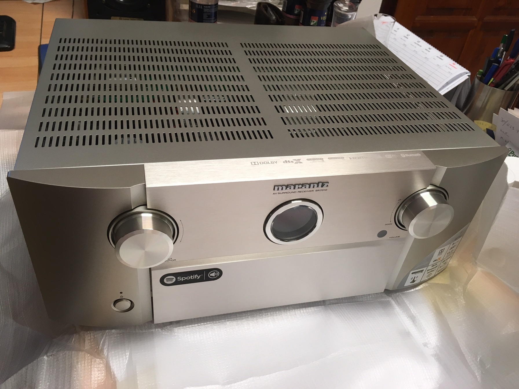

gabo01 #130768 üzenetére
gabo01: gratula a masinához
Az enyém még valahol Németország és Ausztria környékén utazik.
EW24-el nekem csak az volt a bajom, hogy a PayPal-os fizetés kicsit körülményes volt.
Nem automatán dobott át a PayPal fizetőoldalára, hanem e-mail-ben küldik az adatokat, hogy hová küldd a pénzt. Továbbá más online bolttal ellentétben itt te fizeted a PayPal sarcát.Ha szabad tudni milyen hangdobozokat és kábeleket terveztél mellé?
gratulálok a szerzeményhez, csinatos darab
