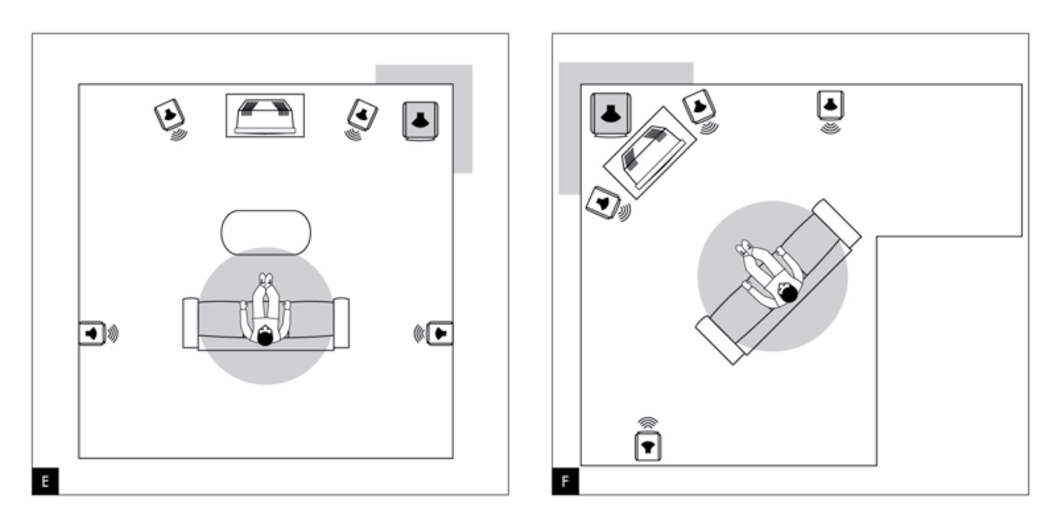

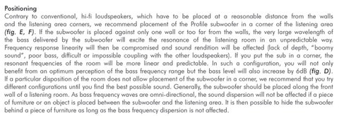

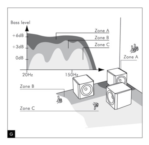

Igen, azt kerestem én is az RZ900-as leírásában, hogy miként van megoldva a 2 db sub kimenet, de erre vonatkozóan nem találtam semmit... Na jó, akkor tényleg az a legbiztosabb, ha csak az egyik kimenetet kötöm össze a sub LFE bemenetével, az y egyik ágát meg hagyom szabadon lógni, és rápattintom a gyári műanyag kupakot (már ha ez elég "szigetelésnek").
Érdekes, amit az SW700-as elhelyezéséről írsz, és én is erre hajlanék, ehhez képest a leírása szerint éppenhogy a sarkot szeretné, vagy legalábbis, hogy minél jobban rá legyen tolva a falra... Hát fura. "Szerencsére" nálam amúgy is a szoba elrendezése határozza meg, hogy hova tudom tenni, szóval sarokban biztosan nem tud lenni.
Nemir Ombe
kezo0 #131094 üzenetére
Vannak AVR-ek, ahol a 2 sub kimenet a házon belül közösítve van (egy egyszerű Y megoldással, mint a sub kábeleknél csak itt nem látod, de így lehet őket árulni x.2 AVR-nek) és vannak típusok, ahol a 2 sub kimenet egymástól független, nos az 1. esetben nincs gond, de mondjuk értelme sem, a 2.-ban már lehetnek "elektromos" problémák e miatt (az RZ 900-on nem tudom melyik megoldás van, de "jobb a békesség"), a második részben feltett kérdésedet pedig nagyon szépen meg is válaszoltad ....
(az SW 700 egy egész jó darab, csak ne szorítsd be sehova és próbáld minél messzebb tenni a faltól/saroktól, megéri "teret hagyni" neki ....

Érdekes, hogy akitől vettem a subot és a kábelt, inkább a 2. bekötési módra voksolt... És most épp úgy is van bekötve, és hát látszólag gond nélkül működik – persze neked elhiszem, hogy így nem jó, de örülnék valami egyszerűsített magyarázatnak is, hogy az okát is értsem.
További kérdés, hogy ha jól értem a sub leírását, akkor ha az LFE bemenetét használom, akkor a crossover potmétert hiába tekergetem, mert az ebben az esetben kiiktatódik? Tehát ilyenkor csakis az AVR-en állítható be, hogy milyen frekvencia-tartományt engedjen a mélynyomóra.
(Amúgy egy Focal Chorus SW 700 V-ről van szó.) -
