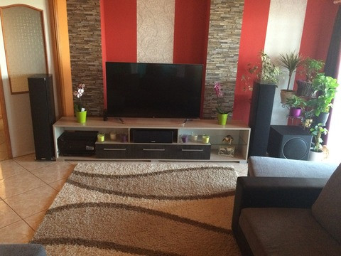

Pedig a lapostévéket eredetileg azért találták ki, hogy a falra lehessen akasztani, mint egy képet. Nálam forgatható, dönthető konzolon lóg, összehasonlíthatatlanul jobban tetszik, mintha bútordarabon állna. Kb. 45 centire húzható előre, ez jót tesz a nézési távolság csökkentésének is, ha teljesen betolom, akkor 3 centi van a hátlap és a fal között.
És ahogy arcitec is említette, a centersugárzó feljebb került 25 centivel, szekrényből a szabadba, aminek eredményeképpen a hangzás drámaian javult. -
arcitec
Tarlóbetyár #129352 üzenetére
Ne a falra a tv-t. Ezzel még én is így voltam pár éve, azt csak felkerült, jó döntés volt, már nem is tudnám elképzelni máshol.Már csak azért is, mert rendben alatta(előtte) van a center, ahogy kell...De persze nálam sem ideális minden, a frontok kicsit közel vannak a falhoz ..

Grat! Szép kis rendszer, igényes környezet, az elhelyezést egydül a TV alatti szekrény korlátozza.
Ha azt a szekrényt egy keskenyebb darabra cserélnéd, vagy konkétabban nem lenne, akkor a frontoknak is több helyük lenne, esetleg egy kis befelé forgatással is próbálkozhatsz, vagy pár centinyit beljebb is tudnád rakni őket, azzal szerintem profitálnál hangban.
A center alá csináltass szerintem állványt!
Elektronika mehetne egy keskeny, szellős, dedikált állványra.
Mélynyomóval is akkor lehetne játszani, hogy ott jó-e kb. ahol most van, vagy jobb esetleg a két front között?
TV-t én is feltenném a falra, vannak olyan konzolok, amik csuklós szerkezettel ki tudják tartani a TV-t a faltól 30-50 centire.

Tarlóbetyár #129341 üzenetére
A baloldali frontsugárzó bal hátsó sarka majdnem hozzáér a falhoz. Miként van ott 20 centi?
A médiabútor mélysége saccra 50 centi lehet, az RTi A7-é 45 cm, ezért hihetetlennek tűnik, hogy a hátsó lapja és a fal között 40 centi a távolság.
Szobanövényekre szükség van, nélkülük élettelen, sivár lenne a helyiség. Viszont nálunk úgy vannak elhelyezve, hogy a hangzást javítsák, ez ellen oldalbordámnak sem volt soha kifogása. -

BBéci #129337 üzenetére
A jobb front 50cm a bal 20! Másképp nem kivitelezhető!! A virág állvány marad mert azért van a családnak gyengébbik neme is! A másik ez nem moziszoba 😄👍! A centert meg fejre állítom és máris az arcomba nyomja amit kell! De köszönöm az észre vételeket! A tvt 170cm magasból fényképeztem!! Ülve pont szemmagasságban van!!

Tarlóbetyár #129328 üzenetére
A frontsugárzók mögött mennyi a fal távolsága? A képről 20 centinél is kevesebbnek tűnik, ami túl közeli.
Mivel az RTi A7 legalsó hangszórója, pláne a reflexnyílása közel van a padlóhoz, nem szerencsés az állvány és a szubláda közelsége sem.
A helyedben feltenném a tévét a falra, a helyére mehetne a centersugárzó, ami jelenleg agyon alacsonyan van a frontok magassugárzójához képest.(#129336) arcitec
Jogos, mert a képről úgy látszik, hogy nagyon alacsonyan van a TV. Ennek oka lehet, hogy magasan és nem ülő helyzetben volt a fényképezőgép vagy telefon. -
Szép és nagy hely van a rendszernek, de nem túl alacsonyan van az a TV? Csak azért mert az enyémnek most úgy 1150mm -re van a középpontja és emelni akarom,pár centi még benne van.. Bár a tiéd az van vagy 65"?

Nos összeállt a kép ,hang😊👍 a polk rti a7 5.1 hang ügyileg nagyon durva én inkább mozira használom! Nekem bejön! 😀👍
