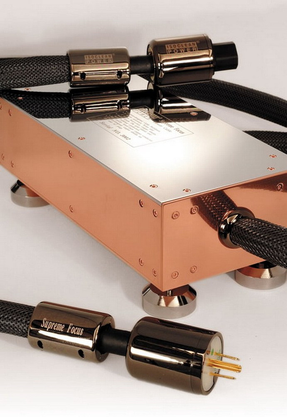

Peak
xtremetuning #11574 üzenetére
mondjuk egy ilyen meg még pár apróság, pl. egy jó BluRay lejátszó belefért volna
