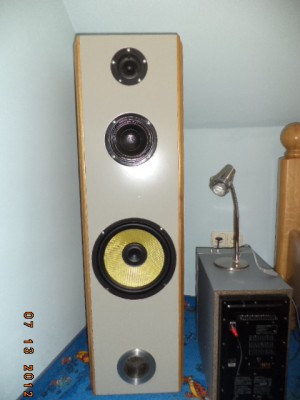

Ez így van. A képen látszik az aktív mély is. Amikor az erősítőt halkítom halkul minden ez eddig oké. De én szeretném azt a sárga mély nyomót egy külön mély erősítőre kötni mert így nem üt olyan nagyot az a sárga mint amikor volt neki külön erősítője. Gondolom kevés neki ez a házimozi erősítő. Így már értitek?

Ugye van a két hangfal. Benne vana hangváltó plusz hangfalanként a mély közép és a magas. Eddig úgy használtam hogy volt ugye az aktiv mély amit az erősítőhöz kaptam, meg volt egy Sal sub bas végerősítő ami csak a két mélyet hajtotta. De azt eladtam mert ugye amikor a sony erősítőre adtam hangot akkor csak a magas és a közép plusz az aktiv mély láda hangosodott. De a két mély a hangfalban külön erősítőről ment. most úgy szeretném meg csinálni hogy veszek egy olyan erősítőt amit rá tudok dugni erre a sony erősítőre (amin a közép és a magas hangszórók vannak) és amikor a sony erősítőn leveszem a hangot akkor az aktiv mélyláda is halkuljon( eddig csak az halkult) plusz a két mély nyomó a 2 hangfalba. Érted?
Ha a hagváltóra be van kötve a két mély nyomó akkor alig szól hiába van ráadva a hang. Azzal a somogyis erősítővel pedig igen jól szólt. Most meg így alig van mély. Ezért akarom a két mély nyomót külön erősítővel használni!

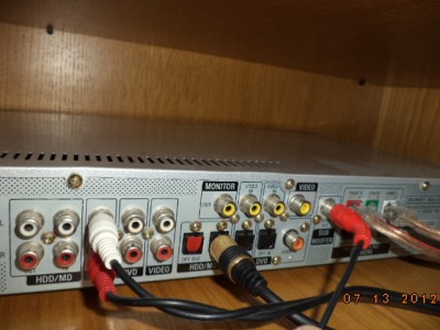

Látom az erősitő aktív sub kimenetes, így megoldható (sőt csak ez a módszer a jó!) hogy rákösd az aktív ládát. És miven a subkimenet mindegyiken pre-out, így hangosítás is megoldott, mivel ennek a hangerőszabályzóval együtt megy fel a hangereje,de nem lehet külön mély, és külön magas hangszórót hangositani egy ládán belül, csak a subládát, az meg megy a hangerővel. Esetleg equalizálhatod.És nem értem: miért van róluk lekötve a mély????

"Lenen egy olyan kérdésem hogy van két álló hangfalam."
Hol van itt kérdés???Az általad vázolt felállás teljesen értelmetlen és kivitelezhetetlen, ne akarj egy hangdobozon belül külön erősítést adni a mélysugárzónak! A három hangszóró komplett egységet képez a frekvenciaváltókkal, úgy jó (már amennyire) ahogy van.

Hali. Lenen egy olyan kérdésem hogy van két álló hangfalam. Mindegyikbe van Magas-Közép-Mély. A magas és a közép rá van kötve egy Sony STR-LV500 erősítőre. Bővebben: Link Szeretném úgy megcsinálni hogy a mélyeknek is legyen külön erősítő, de mégis együtt tudjam állítani a hangerőt. Szóval én úgy gondoltam hogy ha pl a Sony erősítőre adok hangot akkor a mélyre is adjon. Ja azt elfelejtettem mondani hogy az erősítőhöz járt egy Sony SA-WM335 aktív mély láda amiben külön van egy erősítő. Szeretném ezt is meghagyni. Megoldható ez valahogy?
