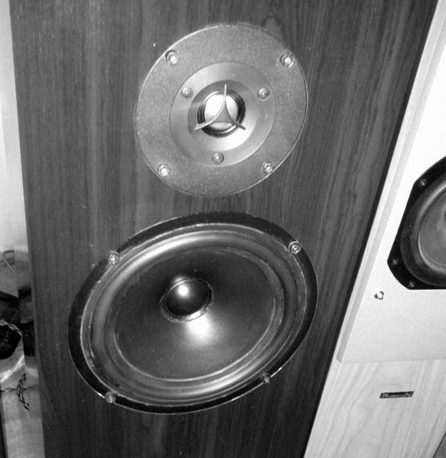

bajnokpityu #10258 üzenetére
Hmmm...........
. Tippelek hangfal.
