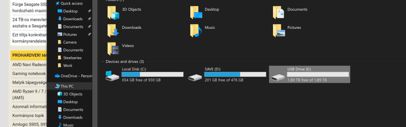

Ott az SSD vásárlásom. Olvasom a hozzászólókat, mind 5 csillag. Beteszi beolvassa jé 4TB tesztelés nélkül és 5 csillag. Egy nem volt aki utólag megjegyzést írt volna hozzá akkor most mi a valós helyzet, miért olyan olcsó. Ezért szaladtam bele, mint egy amerikai autópályán ködnél lassan összekoccanó kocsisor egyik láncszeme.

((félve írom ide...olvastam egy felhasználói értékelést egy "hamis" 2TB microsd elemzésről és azt írja többek között 1, lassú az írás, 2 nem szabad mappákat használni, mert az abban lévő fájl olvashatatlan lesz, amúgy minden klappol. Passz mikor ezt mondta mennyire írta tele. [link] 3500 huf.
))"Ezt a 2 terabájtos kártyát csak olyan videókhoz vagy fájlokhoz ajánlom, amelyek nem értékesek, de szeretnének menteni/menteni. Végül rájöttem, hogy nehézségekbe ütközik nagyon nagy mennyiségű kisebb fájl biztonsági mentése almappákkal. Úgy tűnik, hogy ez a 2 TB-os kártya jobban megfelel rövidebb célfájlokhoz. Úgy tűnik, hogy az almappákba másolt fájlok olvashatatlanok lesznek. Windowst és Linuxot is használtam a kipróbáláshoz. De a nagy filmfájlokat, amelyeket egyszerűen az SD-kártyára tettem anélkül, hogy mappákba tettem volna, könnyen beolvashattam őket közvetlenül az SD-kártyáról. A laptopom SD-kártyájára történő másolás sebessége körülbelül 4-8 megabájt volt másodpercenként."
Régen volt olyan pendrive a tulajdonomban aminél ugyanez volt, mappa nélkül teljesen okés volt nagyon lassú írás-olvasás mellett.
Erre is rápróbálok annak ellenére hogy egyszer egy 512GB féle teljesen kuka lett, meghalt, picit sem tudtam belőle használni.
Közben látom mi történt, ne az Aliról vedd, sokat kell várni és drágább.

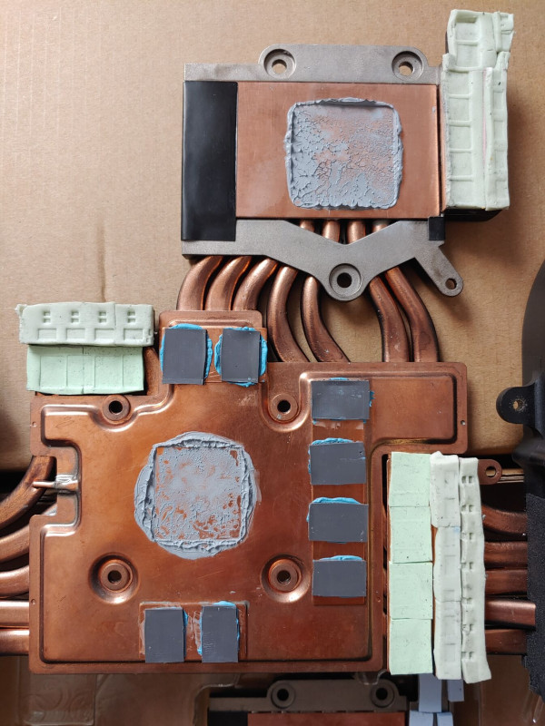

Igen nálad van értelme, csak elég húzós az ára, de mobil cpu-hoz fel lehet vágni szikével.
Anno Csupati 13R3-asát csináltam meg vele; lett a 85 fokból 65 fok

Összenyomódik, ezek kis grafén csövek és amikor rárakod a hűtést akkor valahogy úgy összemegy mint a harmónika és ez az összenyomódott fal adja meg a hővezető képességet. Minél erősebb a lefogatásod annál jobban megközelíti a 62 W/mK- t a hatásfoka, ezért notikhoz nem annyira ajánlom. Nekem van tömör grafén lapom is; az 1500W/mK de ahhoz tökéletesen összecsiszolt felület kell. Műholdakhoz használjuk (laza 1000€ egy 150x150 mm-es lap)

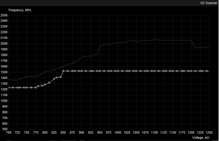

Jó is az a kinai 1060 , anno egy P177sm-a ban közel 2000mhz ig ment el a GPU órajele és nem volt meleg a kártya ,lehet én fogtam ki egy jól sikerült darabot. Utána egy P370sm3-ban a nem kínai hanem Eurocom 1060 meleg is volt és 1.6-1.7 nél fentebb nem ment (pedig ez elvileg minőségi kellett volna hogy legyen) végül lerobbant róla egy kondi és fullba réteg zárlatos lett a kártya.
Muerte
CPU-ra több lehetséges megoldás van,ThrottleStop,Intel Extreme Utility,BIOS,ezt gépe válogatja hogy melyik az élhető megoldás,de csak nagyon finoman szabad alulfeszelni.Attól többet ér szinte mindig ha a gép rendszeresen ki van portalanítva és a gyári paszta helyett minőségit pasztát vagy netán folyékony fémet kap.(GPU-ra SOHA nem teszünk folyékony vasat! ) Illetve ha csak egyszerűen a HT-t akarod kikapcsolni hogy ne boostoljon a proci akkor energiazdálkodásban a max proci teljesítményt leveszed 100%-król 99-re és kész is vagy.
De ez is mind attól függ mennyire melegszik,mert ha jellemzően 90°C alatt mászkál terheléskor,akkor nem kell piszkálni. -
Muerte
surgyi
#99665

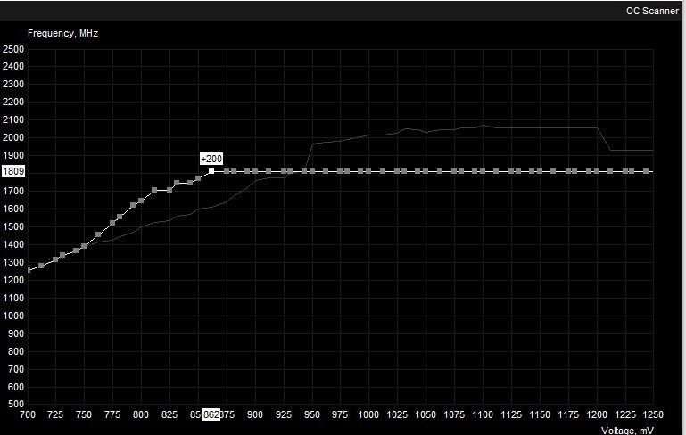

Csak akkor érdemes rá időt szánni ha a GPU 80°C felett teker mindig játékokban még V-sync mellett is.

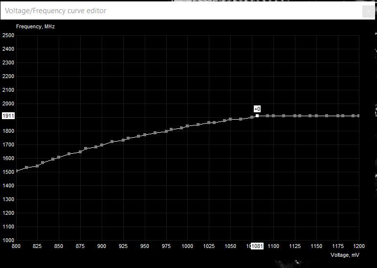

Nekem még 1060 van,de ennél meg tudom mutatni mi a helyzet.A gyári feszültség görbe,hogy melyik órajelnél mennyi feszt adjon a GPU-nak 10 Ft-ot sem ér sajnos.Mondjuk ez egy kínai "utángyártott" mxm kártya szóval nem csoda.
Gyári:
Ahogy látod 1.081 Voltnál adja oda neki a maximális órajelet a kártyának,de persze az is túl van méretezve gyárilag.

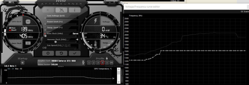

Saját beállítás játékra:
862mV-nál kapja meg az 1800MHz-es órajelet.
A gyári vs saját beállítás között alsó hangon 10°C a differencia mínuszban.
Hétköznapi/játék nélküli profil:
Persze ahol optimus van és jórészt csak az IGP-ről megy a gép még kisebb terheléskor pl.YT videó stb. ott ez nem lényeges dolog.
A beállítás menete:AB felületén nyomsz CTRL+F-et és előugrik a curve felülete.
Az hogy 3050-3060 kártyáknak mi az optimális feszültsége a max órajelhez arról fogalmam sincs,utána kell olvasni vagy kisérletezgetni.
Ha profilokat akarsz elmenteni először rá kell nyomni a kis lakat ikonra,hogy nyitva legyen,majd beállítod a profilt,aztán a jobb szélső save ikonra nyomsz,elkezd villogni,és rányomsz arra a számra ahol beállítottad a profilt,aztán lezárod a lakatot.
Amire nagyon figyelni kell: Mikor már odaadtad neki a max órajelet valamelyik feszültség értéken,aztán végig 1MHz pontossággal azon az órajelen kell maradni,mert ha netán 1Volt felett az egyik pontnál 1MHz-cel nagyobb értéken marad,akkor ott fogja azon a ponton odaadni neki azt a feszt és órajelet,magyarul nem csináltál semmit. -

MaxxDamage - Ez egy új gép, elvileg folyékony fém pasztával szerelve. Csak nem kell már egyből pasztáztassam
Mikor felraktam Win, meg játékok s teszteltem, akkor a hűvös szobában jó értékeket produkált.
1440p panel van benne, s nem volt lekorlátozva az Fps az elején, aztán már hiába fixáltam 60-ra, nem igazán tudott tartósan 86C fok alá menni a GPU (Rtx3060).
A 6800H elvolt 80C fok maximumon.De még a töltőtéglája is majdnem forró volt...
Szerintem ezt a 26C fokos benti levegőt nem szerette, ezért gondoltam egy jobb fajta hűtőpadot alá.
