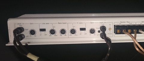

Nem rég vásároltam egy Rainbow MPA 4.75 erősítőt. Segítsetek kérlek beállítani. Nem tudom, hogy az egyes pótméterek és kapcsolók mire valók. Örülnék neki, ha valaki csak pár szóban konyhanyelven elmagyarázná, hogy mivel mit lehet állítgatni. A fülem nem érez rá. Az is megnehezíti a dolgomat, hogy az erősítő a csomagtartóban van - nem tudom úgy tekergetni a szabályzókat, hogy közben az autóból hallgathassan a zenét.
Ilyen a kezelőfelülete:
A bal oldali rész a mélynyomóé, a jobb oldali az első szetté.
Fejegység: Pioneer MVH-X560BT
Hangszórószett: Eton POW 172 Compression
Mélynyomó: JBL CS1204B -
