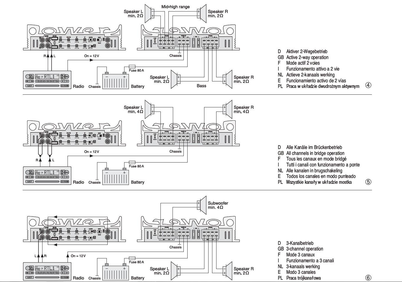

PiciPeti
Anno nagyon sok cuccot átnéztem, és ilyen árban (20e körül) nem találtam olyat, ami ennyire állítható.
Alul-felül áteresztő szűrő, állítható frekvenciákkal, mély-, magas kiemelés akár 12db-el. Működik 4/3/2 csatornásként is akár.
Nem találkoztam ennyire "komplex" cuccal, ennyiért. Persze nem egy high-end cucc, de sztem megéri az árát.Az a roki pont 3x annyi mint amiért én vettem a Crunch-ot... Persze valószínűleg 3x olyan jó is, de egy 20-30e-s fejegységgel, hasonló árú első szettel nem hiszem, hogy van rá szükség.
(Saját magamból kiindulva...)Amúgy nemrég volt fent egy 2 csatis ebből a szériából, 2x is felkerült, de mindkétszer lecsúsztam róla...
Valami 10enezerért... -
