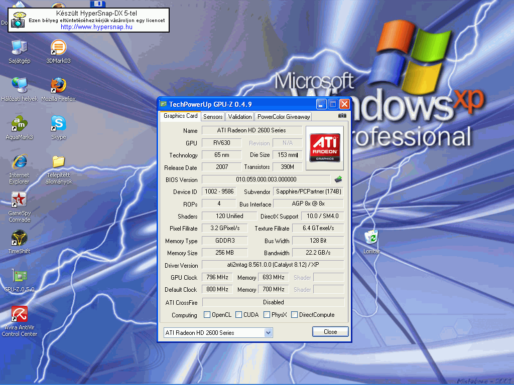

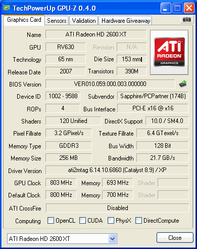

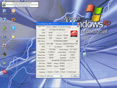

Ami az érdekes: nem tuningoltam a kártyát, egyszerűen csak drivereket próbáltam, melyik optimális a HD2600xt-hez. 3DMark03-ban mértem, mivel az általában a második teszt elején újraindította a gépet, amíg az ati3duag dll-t ki nem cseréltem... /Barton mag és HD kártya összeférhetetlensége./ Aztán a dll csere után 11000 feletti vga teljesítmény, 8.12 driverrel 12000 pont felett! Persze elszaladt velem a ló és úgy gondoltam, ez csak a kezdet.
Kipróbáltam még néhány drivert, de behalt az XP SP3. Nyomtam egy újratelepítést, de azóta 7400 pont körül mozog a grafikus teljesítmény...
Azon tipródok, hol szúrtam el, mi nincs fenn a gépen. DirectX OK, VIA chipset OK, NET keretrendszer OK, mi hiányzik? Mi kellene még?
Vagy esetleg valami 3DMark-ra optimalizált Omega driver lehetett ami a 12000 korüli pontot összehozta, ilyennel már találkoztam! Esetleg nem pucoltam le a grafikus meghajtó chipset driverét? Talányos a dolog.
Tényleg, mi a reális a konfigommal? Barton 2,6+ os proci, KT600-as Gigabyte alaplap...
Azt tudom hogy a gépem a 9800pro-s kártyával 5100 pontot hozott össze 3DMark03-ban!
Nem vagyok pontszám fan, de érdekelne a véleményed, hol lehet a kutya elásva?
Szívesen kipróbálok minden tippet.

Nem, amióta a 10.11-es Catalyst van fent, nálam is ati2dvag hibával nagy ritkán elszáll a rendszer, ráadásul csak akkor, ha valami hálózati és vagy fájlműveletet csinálok, játék közbe nem. A régebbi Catalystokkal nem volt ilyen, nálam legjobban a 10.1 működött.
Nekem XP-m van HD 3650 AGP-vel, természetesen hotfixes Catalystokkal használva. -
