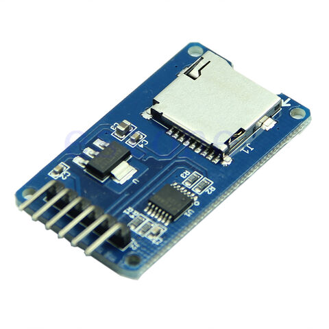

tibi-d #18027 üzenetére
Mikor néztem, még nem volt ott.
5V tápot adsz neki? Mert ott a lapon a konverter.
A jobb alsó chip nem tudom miféle lehet, talán az maga a szintillesztő chip, vagy az végzi az illesztést, ebben az esetben nem tudom, hogy a külső pinek felé milyen feszültségszint van, a külső illesztés mégis csak indokolt lehet a uC védelme miatt.Jó lenne inkább 3.3V-os SD kártya modult használni, ez így nem életbiztosítás.
tibi-d #18023 üzenetére
Hát pont ez az. A modul 5V-ra készült, az SD kártya 3.3V-tal működik, ami azt jelenti, hogy a modulon van belső szintillesztés. Ha ezt 3.3V-ról szeretnéd használni, az illesztést ki kell iktatni mert emiatt nem működik a kommunikáció. A konkrét modul ismerete nélkül ez persze csak feltételezés.
tibi-d
Mitől lehet az, hogy egy arduino pro minivel tökéletesen működő SD kártya modul Teensy 3.2-vel nem működik. A bekötése az interneten fellelhető ajánlásnak megfelelő. Az 5/3.3V szintillesztés is meg van oldva (a biztonság kedvéért). Lehetséges-e, hogy az SD library nem kompatibilis a Teensy-vel?

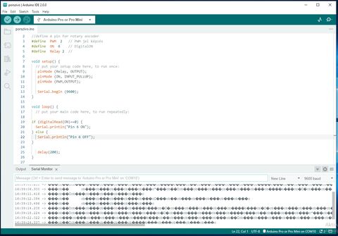

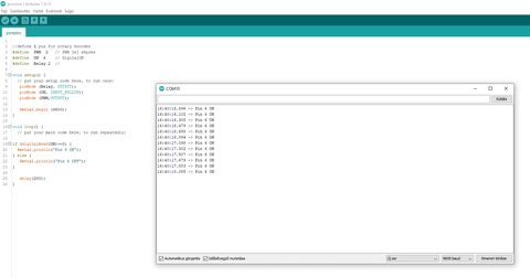

daninet
Undoroid #18005 üzenetére
Az a hiba, hogy foglalt az eszköz. Mint amikor pl fur a Cura vagy Pronterface és "ellopja" a com portot az IDE-től. De csak 2.0 alatt. 1.8 megállítja a soros monitort és megy a feltöltés. A programozón folyamatosan világít a zöld led, amíg nem zárom be a tab-ot nem tudok feltölteni. Nagyon bug kinézete van. Az a krixkraksz meg végképp

Undoroid
daninet #18003 üzenetére
" Ráadásul ha megy a serial monitor nem tudja bezárni és hibát dob kód feltöltésnél, eddig ez sem volt " Ez nálam akkor fordult elő, amikor rájöttem arra, hogy behalt az adatkábelem... vagyis akkor, amikor egy régen feltöltött kódot szerettem volna lecserélni az új adatkábelemmel, amiről végül kiderült, hogy kizárólag csak akkutöltésre való!
Feltöltéskor szépen elindult a program fordítása és ment volna át a vezérlőre, de az nem indult el, hanem hibával zárult! Röviden: cserélj adatkábelt és nagyon valószínű, hogy el fog múlni a problémád!
Egy gondolat: nem ez okozta a múltkori rotary-enkóderes anomáliát is?
