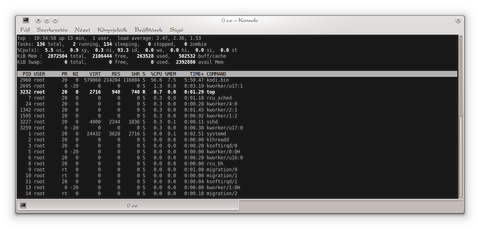

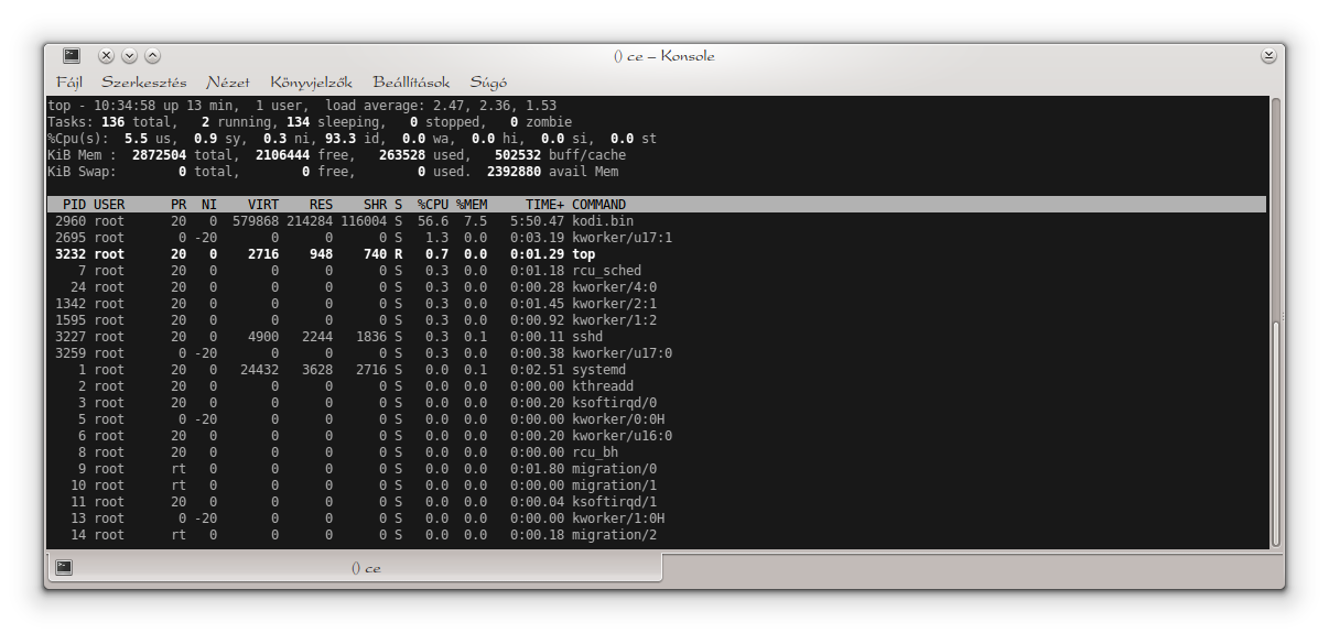

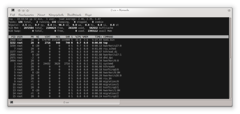

ztsoft
ztsoft #40271 üzenetére
Volt egy kis időm, gondoltam tesztelem tovább az új CE-t. Próbálkoztam a beállítások módosításával, elsőnek a cache méretét módosítottam (nem tudom, hogy mennyi az alap, de az kevés, Wiki szerint 20 MB az LE-nél), így már a korábban említett telefonos 4K-s felvételt is szépen viszi. Jelenleg ennyi módosítás van az advancedsettings.xml fájlban.
<advancedsettings>
<cache>
<buffermode>1</buffermode>
<memorysize>314572800</memorysize>
<readfactor>6</readfactor>
</cache>
</advancedsettings>Egy dolog azonban nem változott, az a magas CPU használat (beállítások módosításával sem sikerült csökkenteni). Ami még feltűnt, hogy nem mindegy, hogy éppen mi van kijelölve, azaz, ha egy film, sorozat, kiegészítő van kijelölve, akkor 40 % alatt marad, ezzel ellentétben nem megy 50 % alá (inkább közelebb a 60-hoz). Természetesen ez rossz hatással van a box hőmérsékletére is, sokkal jobban melegszik.
Képek a top-ról.
Film kijelölve.Sajnos a képernyőképet nem tudom ide feltölteni a mérete miatt, így külső megosztó oldalt használok, film, üres.
Még egy érdekes tapasztalatot szereztem, egy h265-ös, FHD-s filmet indítva a fájlkezelőből (mivel a két példányban létező "Jurassic World", egy sima, és egy 3D-sből csak az utóbbi került be az adatbázisba), a CPU használat egyből 30 % alá esett. Megállítva a filmet, vissza lépve a fájlkezelőbe, azonnal 60 % fölé emelkedett.
Valami nagyon nem jól működik.
Találtam egy témát a CE fórumán a magas CPU használat miatt, [link], van is egy megoldás rá (3. hozzászólás), de egy másik hibát elő is idéz.
Kipróbáltam amit ajánlottak, RSS nélkül a kezdőképernyőn 22 % alatt marad a CPU használat, de már csak az RSS bekapcsolásával 55 % fölé emelkedik. Az említett többi helyen javulás tapasztalható.
Ismét az előbb említett film, lejátszás közben (25 % alatti CPU használat) a codec info-t előhozva (35 % alatti CPU), folyamatos "döccenés" tapasztalható. A feliratoknál is tapasztalható "döccenés".Összességében, még nagyon nem alkalmas napi használatra. Ahogy a képernyőképeken is látható, a CPU terhelés nagyban függ az aktuális FPS-től, ez pedig a nem létező hardveres támogatás következménye.
