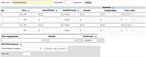

Van lehetőség a pnpMyAdmin-ban SQL parancs futtatására is. Kiválasztod azt az adatbázist, amit módosítani akarsz, majd felül (vízszintesen) van olyan, hogy "SQL", azt kiválasztod, a szövegmezőbe meg beírod a következő két kódot (biztos össze is lehetne fűzni, de most nem fog az agyam), majd "Go".
ALTER TABLE settings ADD TonemapMethod integer;
ALTER TABLE settings ADD TonemapParam float;
A kép alapján jónak néz ki.
ztsoft
blakey #41272 üzenetére
Nálad mi a verziószáma a DB-nek? Mert automatikusan módosítja, ha nem megfelelő, [link], 5301. sor, ha kisebb, mint 110, akkor a következő két mezőt adja a settings táblához, TonemapMethod típusa: integer (INT), TonemapParam típusa: float.
Még azt is megnézheted, hogy a settings táblában szerepel-e az említett két tábla (gondolom valamilyen webes szerkesztőt használsz a MySQL-hez).

Ilyen a tábla: -

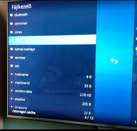

(#41255) Beni2360
Nem tudom, ha törlöm a services fájlt akkor a benne levő samba beállításokkal mi lesz?
Semmi, megy a levesbe. Amúgy a CE 8.90.5-ös alatt az SMB beállításai samba.disabled (nálam tiltva van, mert nem használom, nincs Windows-os gépem) néven szerepel a services könyvtárban.
Én meg csak innen tudok infókat szerezni mivel az angol nyema.
Én a barátomat (Google) szoktam megkérni, hogy fordítson. Igaz, így is ki kell mazsolázni a lényeget, de ezt már megtanultam.
Akkor MC-ben se fogja engedni.
Nem.
Beni2360
ztsoft #41254 üzenetére
Na azért összehoztam.
Átmásoltam a services mappát a backup mappában, hogy megmaradjon ha kell.
Létre hoztam a sevixes mappát és kiléptem a CE beállításokhoz.
Ott újból engedélyeztetni kellett a sambat és a bluetooth-t. Most már lehet keresni a párosítást és a services mappában létrehozta a samba.conf fájlt amiben ugyan az van mint az átmásolt services fájlban.
és a beolvasott samban lévő adatok is működnek. -

Beni2360
dugesz77 #41251 üzenetére
Na de nekem nem jön létre a services mappa, hibát jelez.
ztsoft - erre gondoltam habár semmi gőzöm nincs a linuxhoz. Egyazon név.
Akkor MC-ben se fogja engedni. -
ztsoft
Beni2360 #41249 üzenetére
Ne de a .cashe mappában ott a bluetooth mappa miért nem menti oda?
Mert ott a párosított eszközök adatai szerepelnek. Meg különben is, miért nem a fejlesztőtől kérdezed.
Próbáltam a .cashe mappában egy services mappát létre hozni nem engedte. Miért?
Valószínű, még ott volt a services fájl. Ugyan azon a néven csak egy bejegyzés lehet, akár könyvtár, akár fájl (Linux-on a könyvtárak is fájlok!).

dugesz77 #41229 üzenetére
Nálam sem működik. Bekapcsolom, majd kilépek a CoreELEC beállításból, majd vissza és ki van kapcsolva. Hiába is kapcsolom be a "Bluetooth" menüpont alatt ez a felirat fogad "Bluetooth is disabled".
Ahogy látom a "services" menüpont alatt semmit sem lehet bekapcsolni (addig marad úgy, míg ki nem lépek).
Meg is van a hiba oka, a ~/.cache/services fájl létezik, amiben az SMB dolgai vannak. Ezzel szemben a "services" menüpontban az összes beállítások a ~/.cache/services/ könyvtár alá akarná betenni a saját fájljait.
A megoldás a hibára (nálam működött), a /storege/.cache könyvtárban a services fájl törlése, majd ugyan itt a services könyvtár létrehozása. Így már megy a Bluetooth modul meg a párosítás is.

Sikeresen túl vagyok a telepítésen, alap beállításokon, médiatár feltöltésen. Eddig minden úgy működik, mint anno az első Ext4-es verzión, gördülékeny, nem akasztják meg a képek betöltődése. Az RSS-is folyamatos, akadás mentes. Összességében, hozza az Ext4-estől elvárt teljesítményt. Persze, még nyúzom tovább, nagyon tetszik amit a kép terén nyújt. Tegnap egy 3D-s filmet (Tombolás) néztem meg, nagy élményt nyújtott, hasonló volt anno a plazmán.
Érdekes módon, most nem kellett semmilyen extra beállítást eszközölni (444,10bit, cache méret, stb), így is jó, de azért megnézem, hátha még jobb lesz.
Ahogy látom, most igazán kitettél magadért! Van boot logó (nagyon tetszik ez, ráadásul illik is hozzá), ráadásul még módosítottad is. Gratulálok, jó lett!
Ami feltűnt a CE-vel kapcsolatban, hogy a ~/cache könyvtárban megjelent a shadow fájl. Ezek szerint módosítható a root jelszó még a zárt rendszernél is.
