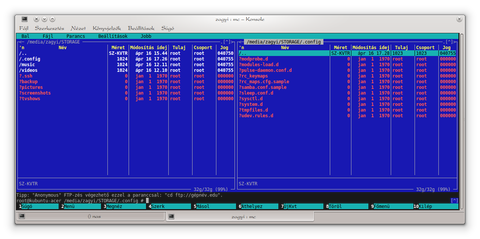

hunaqua
CoreELEC alatt mivel tudok SSH-n belépni? admin/libreelec vagy coreelec nem jó nekem.

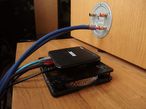

Megkapta a "végleges" helyét a cucc, már csak a gigabites usb-s hálókártyára várok.
Aki tuningolt hűtést (cserélt vagy rakott plusz bordát) rakna fel képet? Visszakeresve mondjuk találtam egy-két megoldást, illetve a youtube-on is van.Mecool-nál van szellőzőnyílás bőven, ezt nem feltétlenül fogom piszkálni, elég ez a venti alá. Film végére 45fok volt. X96 viszont szellőzés szempontjából elég gáznak tűnik.

Nekem nem pörög a CPU. SSH már a korábbi 8.90-es LE-kben is be lett kapcsolva, tesztelési időszak alatt ez valószínűleg így marad, könnyebb parancsokat kiadni, mert sajnos sok egyén nem hajlandó elolvasni a dolgokat, itt is hiába van Összefoglaló, a felhasználok nagyobb százaléka el sem olvassa.
2. napja S912-n használom és 1-2 apró hibától eltekíntve nálam szépen működik.(#38114) LouiS22
A kábeleket nem számozzuk, de az 1.4-es szabványnak megfelelő kábeleken is hibátlan a hang hiszen azok is képesek a 3D-re, HD hangok továbbítására. Ha megfelelő minőségű (értsd, jó az árnyékolása) a kábel akkor nem lehet gond. -
