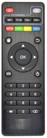

dave0825
Sikerült már mindegyik, viszont újra nem tudom tanítani, hiába nyomom hosszan a jobb oldali bekapcs gombot, csak villan párat, de nem villog folyamatosan, majd világít, ahogy eddig. Mindegy, lehet, hogy egy elem kivevés pár percre elfelejtetné vele.
L.L.
dave0825 #38552 üzenetére
Amikor folyamatosan világít a led, megnyomod 1x pl. a vol+ gombot, ekkor villogni kezd a led, a tv távirányítót ráirányítva megnyomod azon is a hangerő fel gombot 1x, ekkor megtanulja, ezután a többi használni kívánt gombnál ugyanezt, a legvégén újra megnyomod a Set gombot 1x. Nekem más fajta távirányítóm van, de azon így működik.
SunMount3r
Onnantól próbáld azt, ahogy a videóban van. Csak az első SET nyomás helyett akkor mindig a Power-t kell nyomni.
Vagyis: Két táv közel egymással szemben. Power gomb már hosszan világít-> Megnyomni a TV táv gombját, elengedni-> Majd megnyomni a Box táv gombját, elengedni-> SET gomb és kész. Minden gombra előröl kell kezdeni.
dave0825
t.zolka #38549 üzenetére
Nekem is ugyanilyen van az X96-hoz, de egyikkel sem marad világítva a led.Se a jobb oldali bekapcsolóval, se a set-tel, együtt sem, ahogy nem találtam meg, hogy lehetne tanítani. Még érdekesebb a dolog.
Hoppá, nagyon hosszan kell nyomni a bekapcsolót, kb. 5mp-ig, úgy már ott marad, már csak a tanításra kéne rájönnöm.
Ez is megvan: bekapcs hosszan nyom, világít, taníttatani kívánt gomb megnyom, villog, tanítani kívánt gomb szemben vele megnyom, bekapcs megnyom, kialszik, kész.Viszont így már hiába nyomom hosszan a jobb oldali bekapcs gombot, nem lehet tanítani, mert nem villog, majd világít, hanem egyet villan, és kész.
SunMount3r: köszi, közben meglett.
Videót már néztem róla, csak hiába nyomtam a Set-et, de most sikerült, hála Csicsókának.
Csicsóka
gyuszi1980 #38548 üzenetére
Kiírod SD-re, cseréled a dtb-t pont úgy mint az LE SD készítésekor, és már indul is.
Csicsóka
koma106 #38546 üzenetére
A fehér kikapcsoló gomb a visszajelző nálam, ezt hosszan nyomva égve marad a led, így lép programozás módba. A másik pont ilyen táv, viszont nem csinál semmit, nem tanítható, cserébe használható a fenti sor is kodi vezérlésre, vagy bármi másra, remote.conf okosítással.
