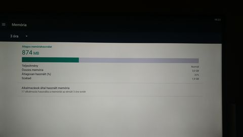

2GB-os dtb volt a jó: gxm_q200_2g.dtb
Most már csatlakozik! Ilyenkor nem lehet reklamálni a feladónál? Nem is 3gb-os, hanem csak 2!

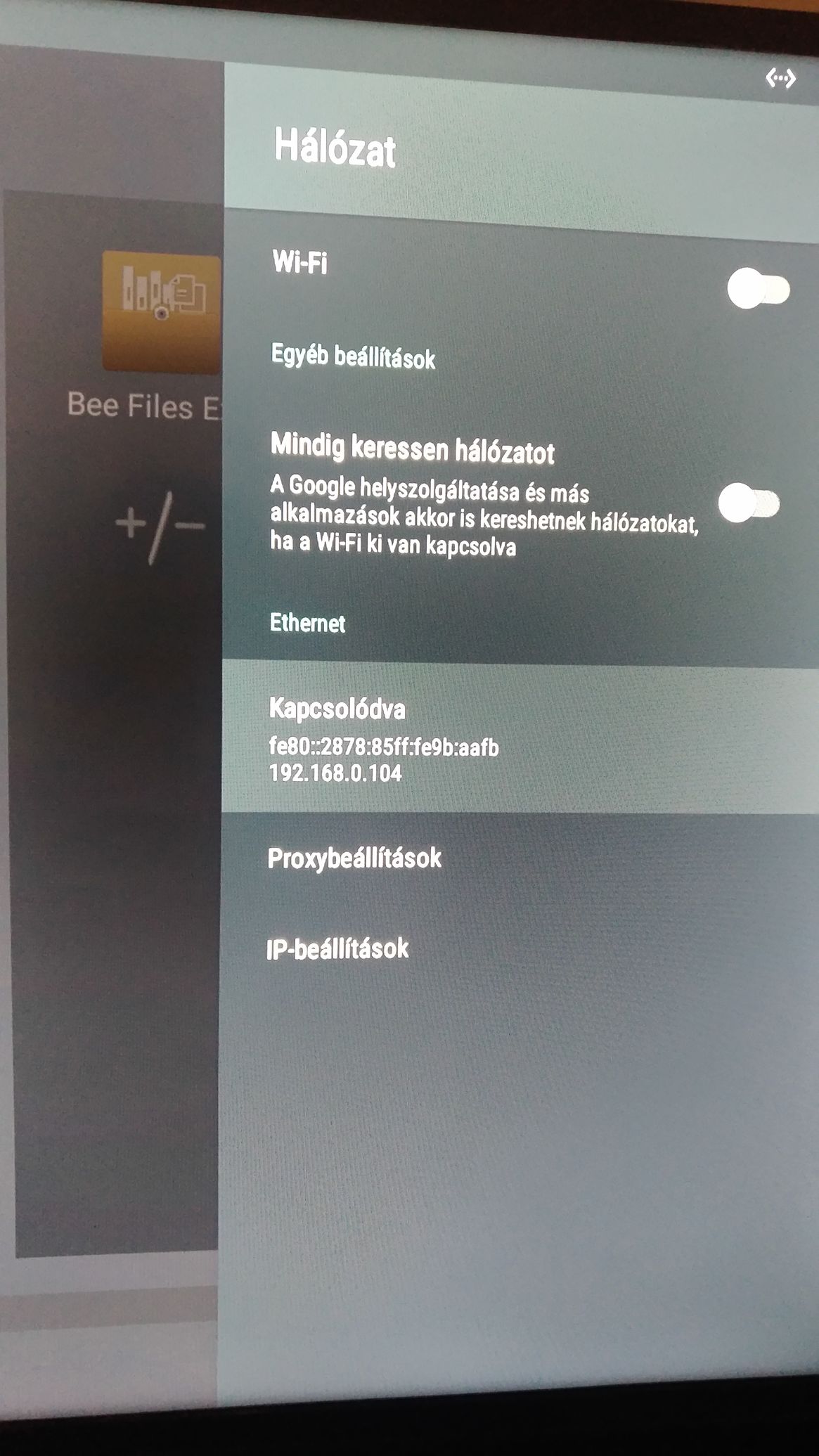

Üdv
Beelink GT1 Ultimate-re felraktam a librelecc-t és a hozzá tartozó dbt fájlt. Wifi van, de az ethernet port nem megy. Szerintetek mi lehet a gond?
