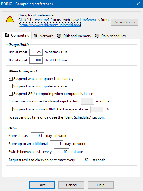

Beállítom a fiók számítási profiljában, hogy a magok és az idő 50%-ban számolhat. Egy ideig így is működik, majd történik valami, és teljesen "bevadul" minden magon, és az összes időben futtatja a számításokat.

Most a Science United-ben vesz részt a gép, ezért hol ezt, hol azt számol. a Profilban csak azt lehet állítani, hogy 30%, 50%, vagy 100% CPU időt használjon. Ugye furán kifordított logikával működik, csak akkor fut, amikor a gép amúgy is használatban van. Gyakran látom a képernyővédőn, hogy nem dolgozik, mert nincs használatban a gép (No running task Computing suspended while computer not in use).
Ezt az időt hol, hogyan tudom kibővíteni?
Nézegettem a "When computer is not in use" szekciót, de nem esett le a dolog, hogy mit hova állítsak. -

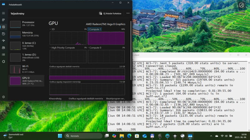

A PrimeGrid elméletileg ki tudja használni a GPU-t, mégis a CPU-n számol. A "GPU számítás felfüggesztése, ha a számítógép használatban van." elöl kivettem a pipát, de nincs változás.
A napló azt írja felismeri:
2024. 05. 08. 13:00:22 | | OpenCL: AMD/ATI GPU 0: AMD Radeon(TM) Vega 8 Graphics (driver version 3240.7 (PAL,HSAIL), device version OpenCL 2.0 AMD-APP (3240.7), 4138MB, 4138MB available, 1229 GFLOPS peak)De valamiért mégse használja. Miért?

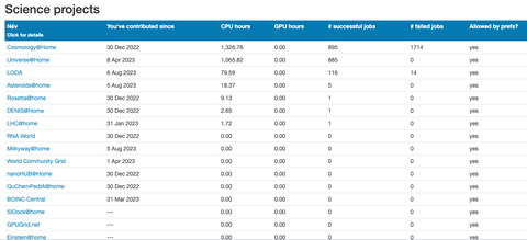

Mindig futott, de most leállítottam. Elment a kedvem. Pl. Cosmology-nál is több hibás csomag lett mint jó. Pedig a gép stabil, biztosan a számoló motorban, vagy a csomagokban volt a hiba, és nem az én gépemmel volt gond. Majd egyszer visszatérek (vagy nem). Egyelőre parkoló pályára tettem.
Igen ezt az SU-t nyomatják a BOINC oldalán, amiben csak témákat, és régiókat lehet előnyben részesíteni.
Gondolom világszinten az jött ki, hogy így több gépet tudnak "befűzni", mintha egyedileg kellene projektet választania egy kívülállónak. -

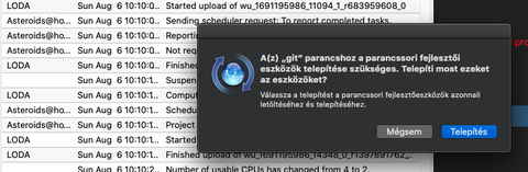

Hogy pontosan minek neki a git az a projekt honlapjáról (esetleg fórumáról) derülhet ki. Általában azért kell a git, mert a projekt applikációjának van valamilyen nyílt forráskódú összetevője (egy wrapper, egy matematikai és/vagy mesterséges intelligencia algoritmustár / függvénytár / adatbázis / betanított neurális háló, stb) ami a projekttől független, és közvetlenül a github-ról tölti le (azért, hogy mindig a legfrissebb verzióval rendelkezzen).

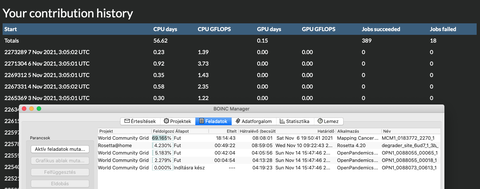

kb március vége óta szinte mindegyik (Cosmology@Home)csomagom "számolási hiba"-s lett.
Az Universe@Home csomagokkal látszólag nincs baja, végigszámolja őket. Ez a hiba a gépemben keresendő, vagy a projekt frissítette a kódját, és valami hiba csúszott bele?

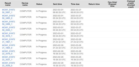

A becsatolt képen csak pont a feladatok neve nem látszik, ami ilyen esetben lényeges információ.

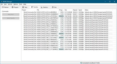

Én felraktam a Boinc + VirtaulBox verziót a korábbi Wcg specifikus Boinc helyett, azon nálam szépen lefutnak a csomagok: rosetta python projects 1.03 (vbox64), igaz mellette Folding@Home is megy.
Viszont pont az emlegetett Wcg leállás miatt regelni akartam a BoincStats Bam-ra, de aktiváló emailt nem kapok (gmail, kategóriák kikapcsolva, spam üres). Próbáltam újra regelni, akkor kiírja, hogy az email már fogalalt (tehát sikerült a korábbi reg), próbáltam aktiváló emailt újra küldetni, jelszó resetet később, mind2nél elvileg kiküldték, de email azóta sem jött meg. Ezt eljátszottam már 2 emailcímemmel, de a Bam oldalán nem tudok belépni (hibás u/p, jelszó széfet használok, szal tuti nem gépeltem el). Kiváncsiságból az egyikkel megpróbáltam Boincban belépni és sikerült az account managerhez csatlakozni, szinkronizálni. Belépés az oldalon viszont továbbra sem megy...
Valakinek van valami 5lete? -

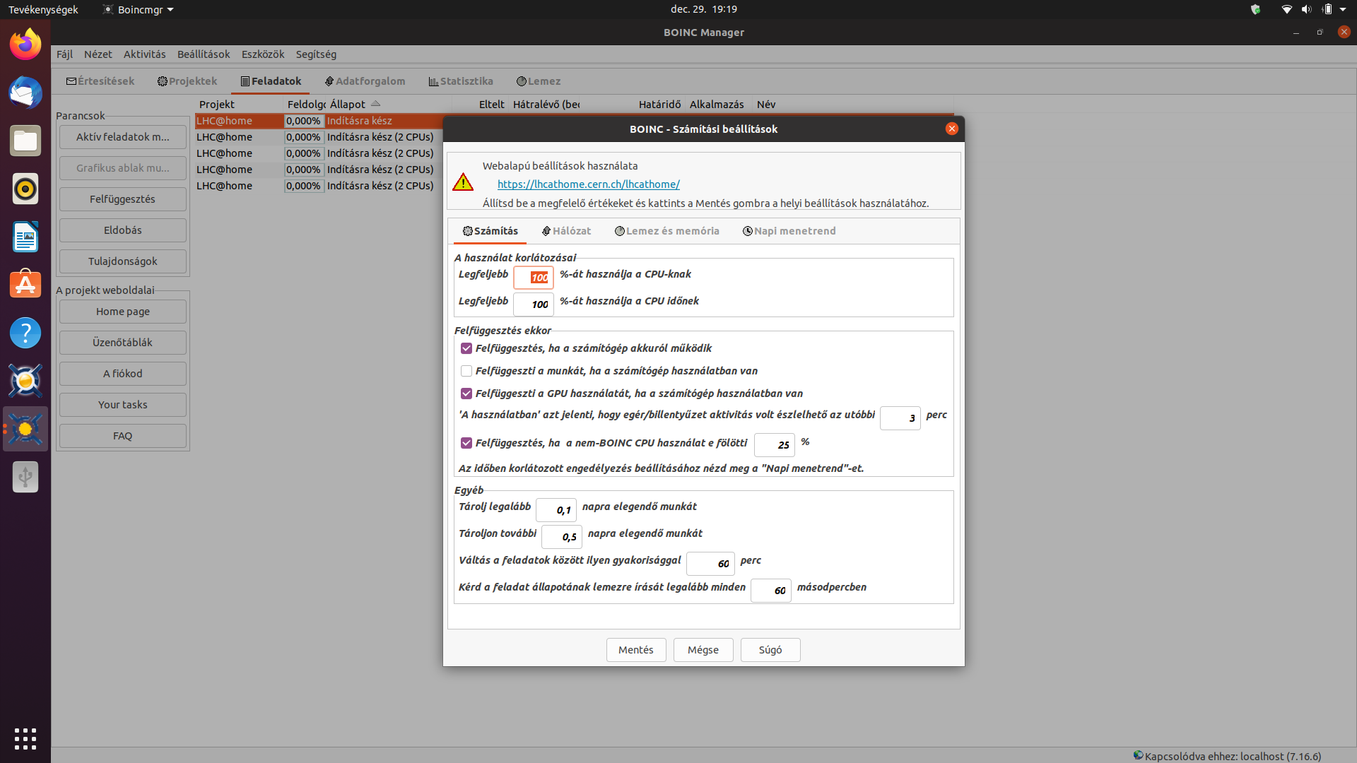

Ubuntu alatt próbálom beizzítani a BOINC-ot az LHC-vel. Szépen felismeri, hogy van VirtualBox telepítve, letölti az image fájlt, a feladatokat, de valamiért nem indul el:
A számítási beállításokat már restteltem a projekt WEB-es felületén, le is töltötte azokat, de semmi. Ha átállítom "mindig fut"-ra, akkor sem indul a számítás. Hol akadhatott meg a dolog? -
Nem feleslegesen. Mert attól, hogy lejár a kiadott határidő, de visszaküldi a géped az eredményt, attól még egyrészt nálad is jóváírják, másrészt nem küldik ki egy újabb gépnek. Vagyis a határidő, az nem végső és végleges határidő, hanem egy tájékoztató határidő.
(Legalábbis amíg én használtam a BOINC-ot, addig így volt. Illetve lehet projektenként is eltérő a munka elosztása/értékelése/osztályozása időbelileg.)Szerk.: na, pont megelőztek. De legalább biztosabbak az állításaink.

Hyperthreades CPU-kon érdemes az egyszerre futó folyamatok számát a CPU magjainak számára (esetleg +1 vagy 6-nál többmag esetén +2) folyamatra korlátozni, mert ez kb. megfelezi a futás idejét.
A BOINC managerben:
beállítások -> számítási beállítások -> számítás fülön:
"Legfeljebb 50%-át használja a CPU-knak" (legfelső beállítás).
A CPU idő maradhat 100%-on (ez a második beállítás)Az 50%-hoz hozzá lehet adni a 100/processzor szálak számát (felfelé kerekítve), és akkor a magok számánál 1-el több szál fog futni. 8 szál (4 mag esetén): 100/8=12.5
12.5 felfelé kerekítve=13
13+50=63% -
