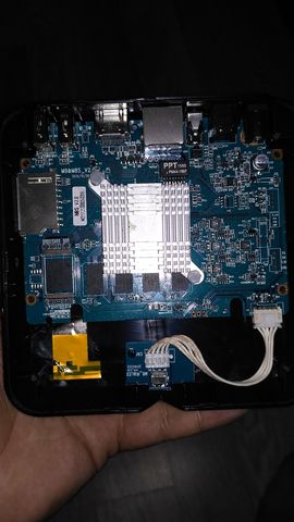

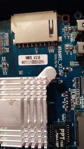

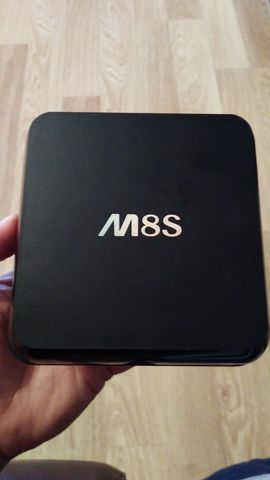

Sziasztok segítséget szeretnék kérni nem rég kaptam 1 m8s nevű készüléket ami szinte semmi életjelet nem ad táp csatlakozásakor a kék led felvillan majd ki is alszik .Az előző tulaj elmondása szerint nem rá való roomot próbált rá tenni és utána történt ez .Valaki tudna nekem segíteni ebben hogy tudnám életre kelteni.Rá való roomot egyszerűen nem találok .
