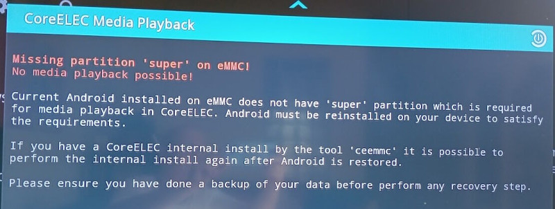

vargalex
sony309 #102885 üzenetére
Írja a megoldást is: telepítsd újra az Androidot. Nyilván lehetőleg olyat, ami tartalmazza a kérdéses partíciót.
A típust azért kérdeztem, hogy rá tudjunk keresni. A konkrét típussal kapcsolatban nem találtam ilyen hibát, csak általánosságban (én még nem futottam bele ilyenbe). Volt, akinek egy factory reset megoldotta (ezt én azért kétkedve fogadom), volt, aki slimboxot tett rá. Esetleg próbálkozz más verziójú CE-vel.A kérdésed egyébként elsőre is érthető volt, bocs, hogy típus specifikusan próbáltam volna keresni…
sony309
CE telepítés és KODI indulás után ez a hibaüzenet fogad:
Találkozott már valaki ilyennel?
Mi a megoldás? -

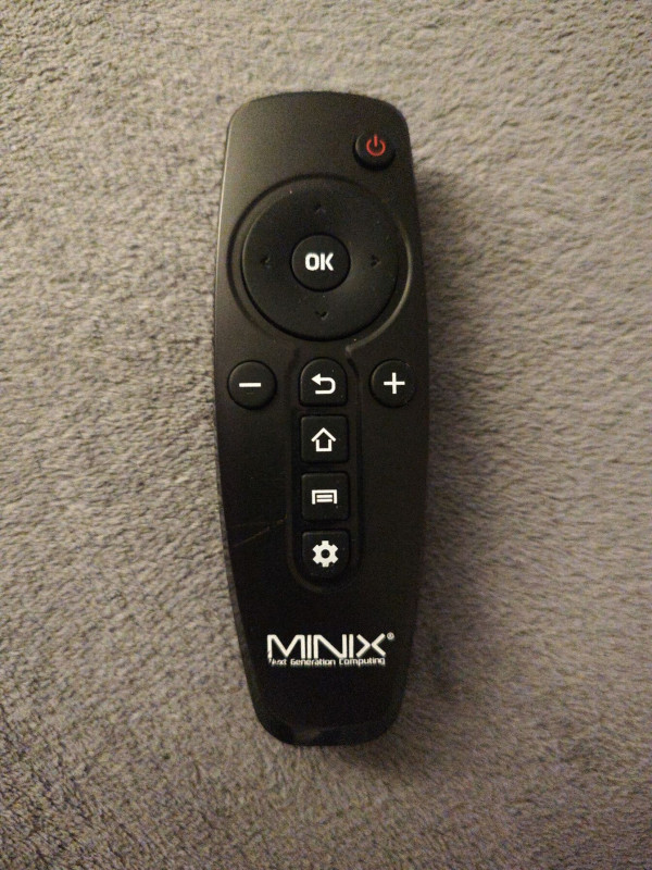

FerNandor
Köszi a tippeket. Légegérre pl nincs szükségem. Tavkapcsolobol melyik kompatibilis? Alin kerestem, de nem találtam....
A szénréteget itthon valami barkácsmegoldással tudom javítani? Illetve az hova kell pontosan? Mert ugye ahogy írtam, a gombokon (a mikrokapcsolókon, illetve a távirányító felső felén van ez a műanyag valami réteg...)
Nagyon bosszantó, mert a visszanyíl nagyon hiányzik.. pl feliratot állítok és nem tudok sehogy visszamenni.
Xiaomi 14-gyel se tudom vezérelni infrával
gyűrű
Nektek mire kell a légegér amúgy?
6-8 gomb elég a kodira média lejátszáshoz.
Nem értem ezt a hadonászási vágyat -

FerNandor
Minix Neo u9-h tavkapcsolo:
Az ok, kör alakú elrendezésben a nyilak és a bekapcsoló működik. A többi nem.Van valakinek ötlete, hogy mi lehet a baj és hogyan tudom orvosolni?
A nyáklapon a nyomogombokon van egy átlátszó muanyagszeru bevonat/kemény fólia vagy micsoda. -

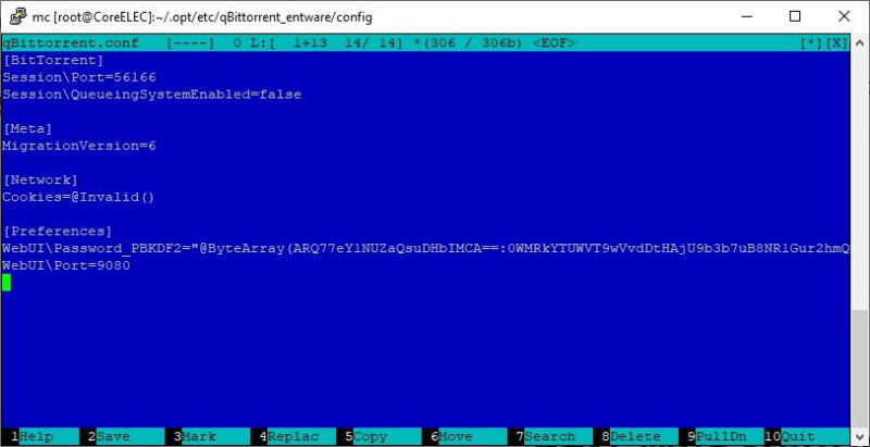

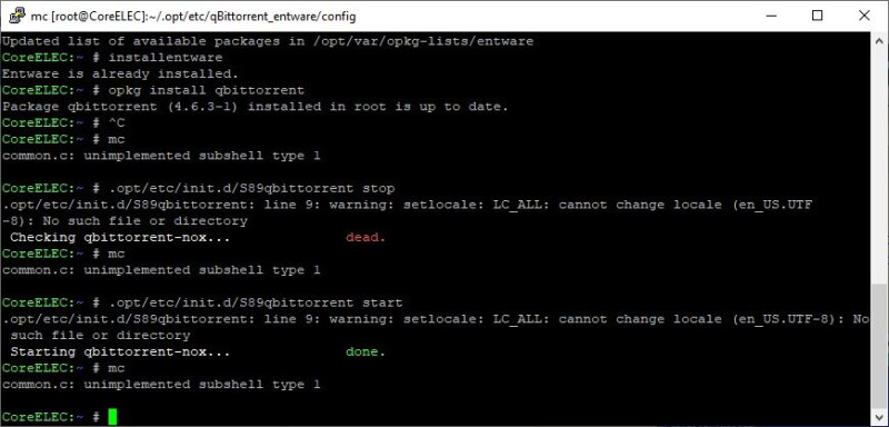

Nerazim
Újabb probmlémába ütköztem, qbittorrent-nél beírom az öf szerinti hosszú sort, elmentem, de ugyanúgy nem enged be, felh.név: admin, jelszó: adminadmin.
Így néz ki Midnight Commander-ben való szerkesztés után a .opt/etc/qBittorrent_entware/config mappában a qBittorrent.conf fájl.
A végére Ő írja oda magától a WebUI\Port=9080 minden egyes mentés után akárhányszor tölröm ki onnan.És így néz ki ssh alól a parancssorok, hátha ti láttok benne valami hibát:
