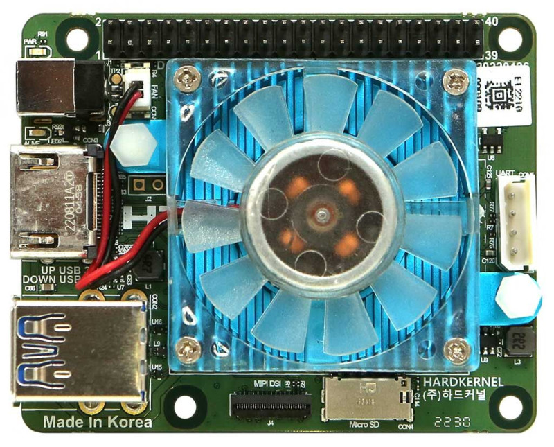

Talán megfogadja a Vontar a kérésemet, hogy csináljanak ODROID-N2L hűtésű boxot.
Nem tudom, hogy mekkora üzlet ez a box gyártás, de valószínüleg jó készüléket venne a többség, ha lenne az olcsóbbak között is.
Kíváncsi lennék a Google TV Streamerben milyen hűtés van. Lehet CE is lesz rá? Remélem az S905X5-ben már kikapcsol az USB leállításkor.

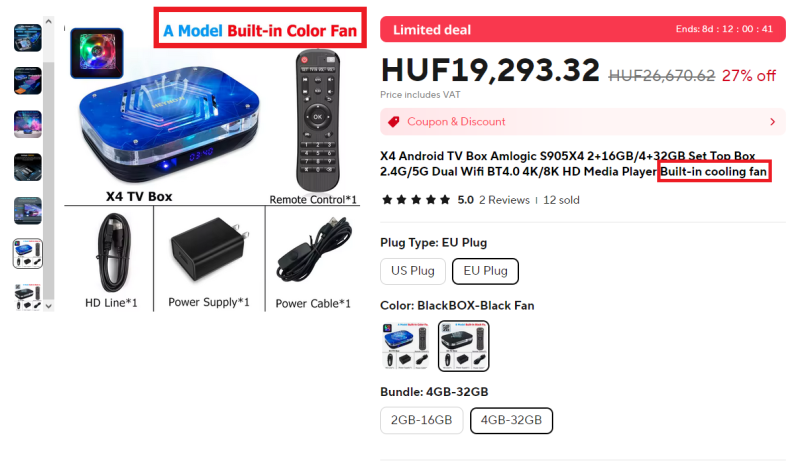

pinnacle
Most látom, hogy van már ventis S905X4 box. Mióta van ilyen, valaki vett már?

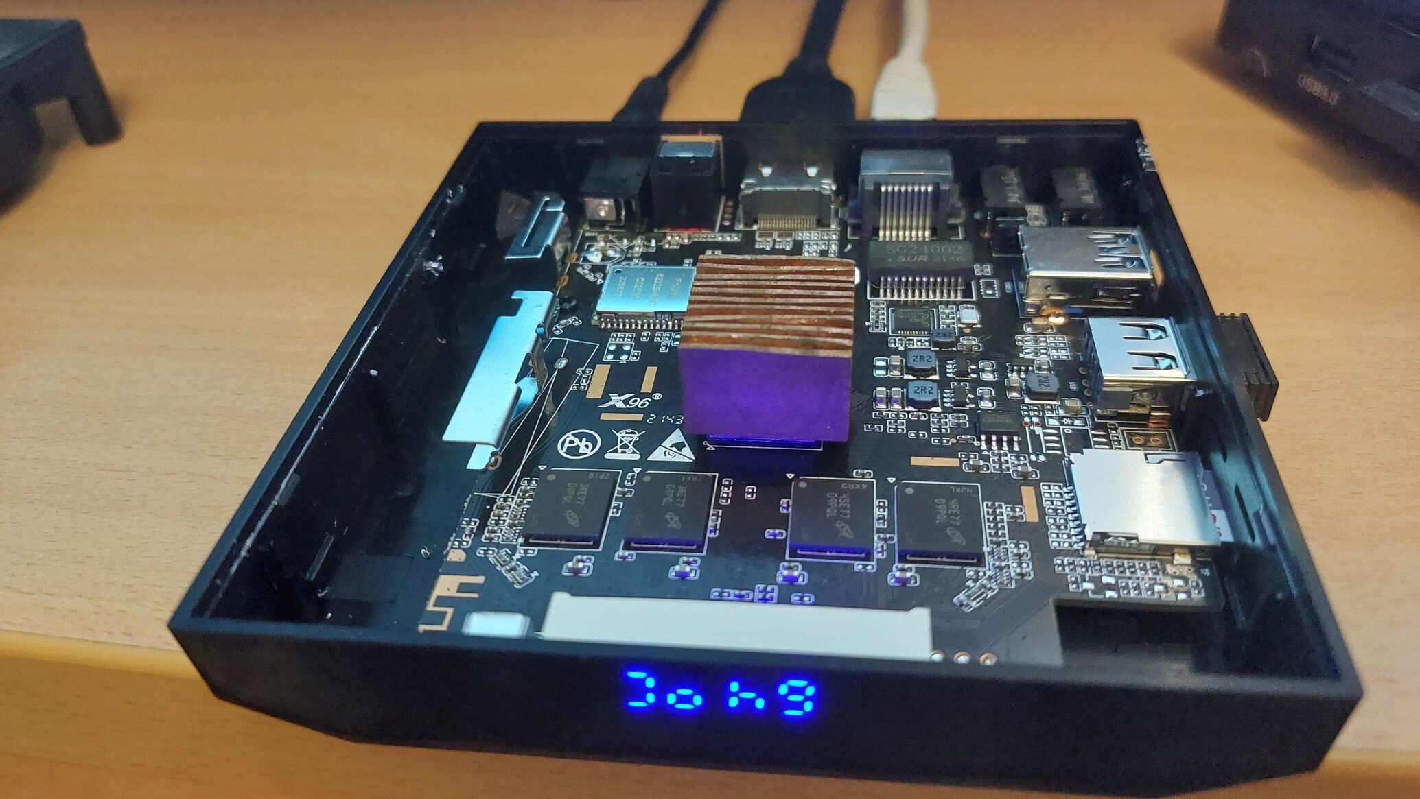

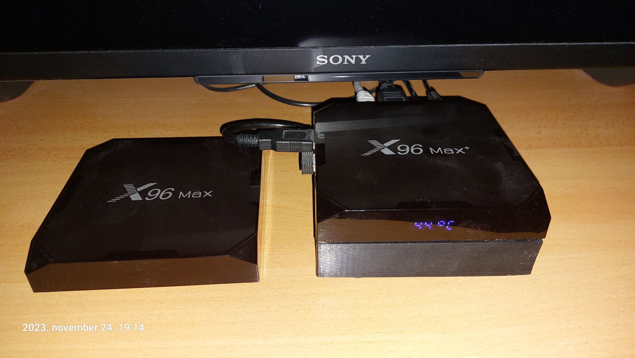

pinnacle
Most esett le, hogy nekem nem ér hozzá a venti a bordához, mert az akadályozná a mozgásban. Akkor viszont tudni fogom mikor vált el a thermal pad. Gondolom lesz hangja rendesen. Mondjuk ezért is jobb ha a venti is kikapcsol a boxal. Egyébként milyen thermal pad ajánlott? Megveszem addig.

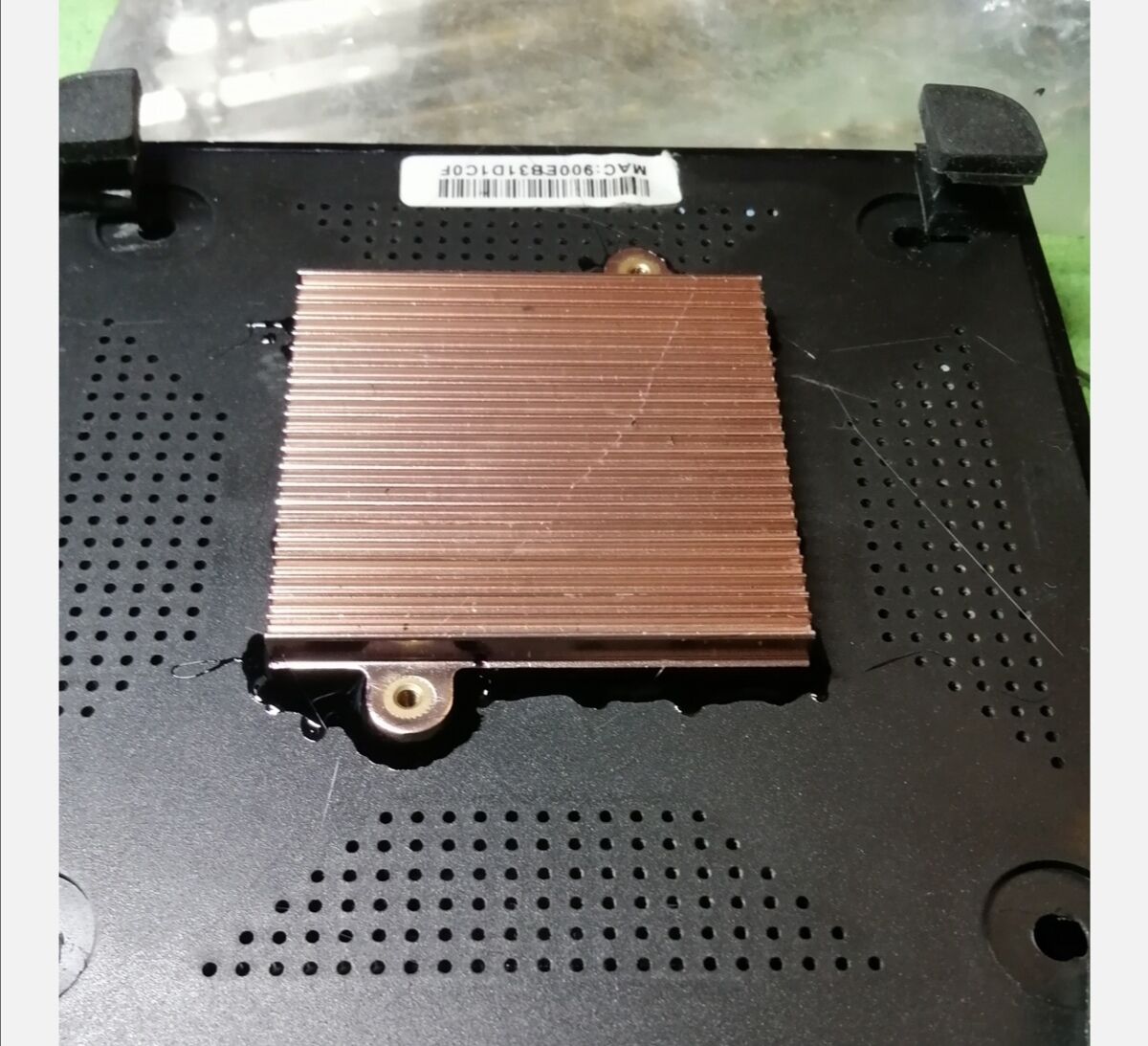

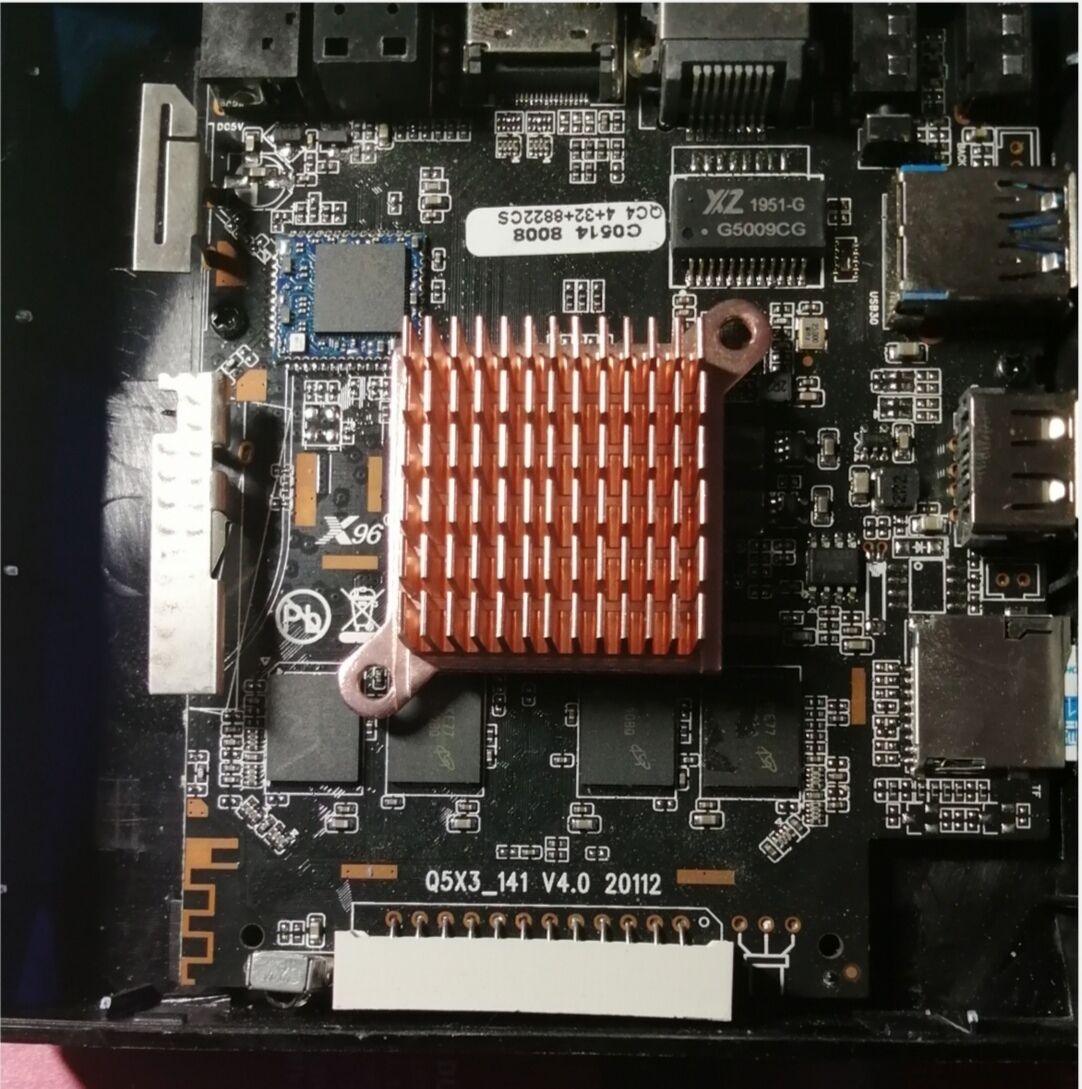

pinnacle #103244 üzenetére
Odroid azért jó mert frankón ráfeszül a borda a pattintós megoldás miatt. Legalább tervezhetnének két lyukat átlóba gyárilag, ha már normális bordát nem tudnak beletenni ezekbe. Nekem most egy 50x50x30 mm borda van rézlemez magasítóval, plusz rajta egy 12V ventilátor, de csak a 3V-ról kapja a tápot, így hangtalan. Legnagyobb hőségben sem jártam szerintem 55C felett.
Ilyen fix hűtőborda lefogatást sajnos még én sem találtam. Hőpadok egy idő után engednek, lazul a kontakt, paszta szintén csak megkeményedik. Ragasztót én sem merném kipróbálni. Elég a gyári bordát leszedni némelyikről úgy bele van ragasztva, Vontar is pl.
Kis házban mint a Vontar X4 szerintem jobb ha kihúzza a meleg levegőt, mert így csak azt keringeti szinte ha fújod befele kintről.
