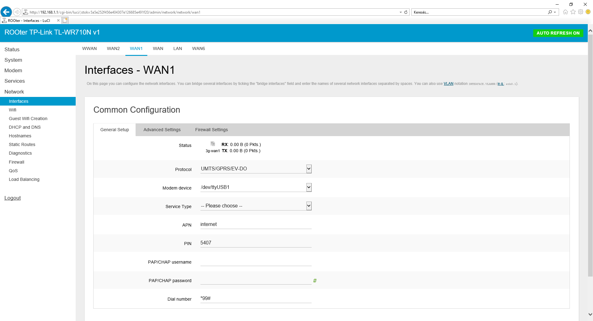

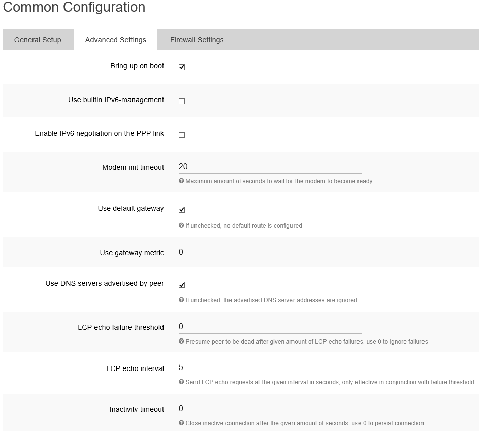

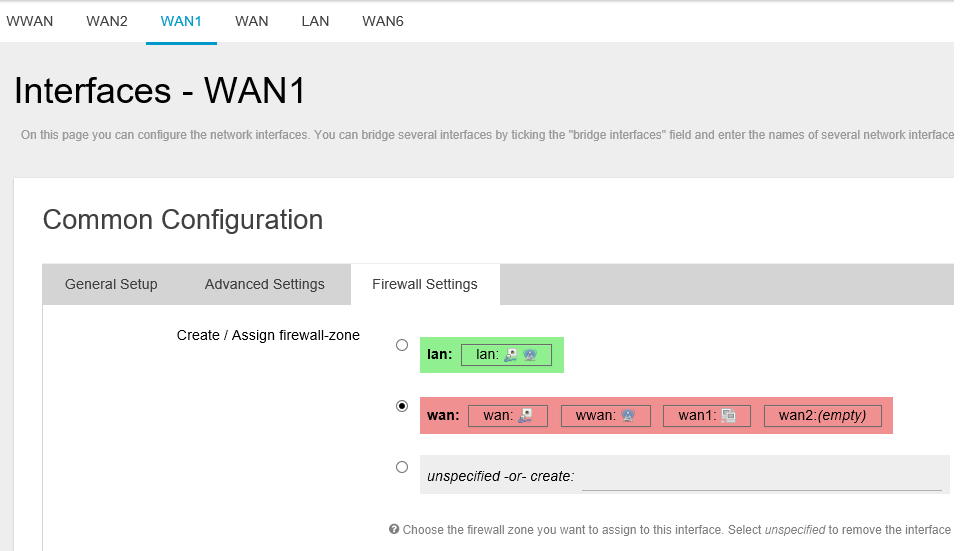

Következő probléma megoldásában kérnék segítséget mert nagyon elakadtam.
Router: TP-Link TL-WR710N v1, Firmware Version GoldenOrb_2016-04-01 ( OpenWRT r48430 ) / LuCI 15.05-187-gfe2a27c Release (git-16.018.33482-3201903)
Hozzá házasítva egy Független Huawei E3372,
Digi sim kártyát kértem és a netet szeretném vele megosztani.
De egyszerűen nem tudom belonfigolni hogy kapcsolódjon is.
modemet látja a router:
Modem :HUAWEI_MOBILE HUAWEI_MOBILEModem 1
Modem ID : 12d1 : 1506
Provider : Failed to Connect : Pin Locked
Comm Port :/dev/ttyUSB1
IMEI számot is írja szépen.interface-be hiába csinálok különféle beállításokat egyszerűen nem tudok kapcsolódni.
Protocol: UMTS/GPRS/EV-DOL2TP
modem device: /dev/ttyUSB1
Service Type -Please choose-
APN internet
PIN beírva
PAP/CHAP username üres
PAP/CHAP password üres
Dial number: *99#
Advance fül alatt alapon minden
Tud valki egy jó konfigot hogy működésre bírjam a digi kártyát.Köszönöm szépen

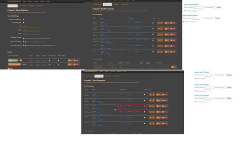

szabifotos #14589 üzenetére
Sokat nem lehet látni abból a képből (vagy nekem rossz a szemem), egyrészt a színösszeállítás, másrészt a kicsinyítés miatt. De mintha a külső port nem lenne megadva, így bármely portra beeső kérést a belső IP 21-es portjára forward-ol.
krealon
szabifotos #14587 üzenetére
A portokat valamiért nem tudom kinyitni.
Az egesz hercehurca elott meggyozodtel rola, hogy a routerd kulso laba (WAN) rendelkezik-e publikus (az interneten ervenyes, barhonnan elerheto) IPv4 cimmel?

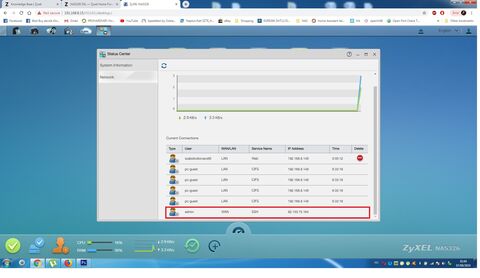

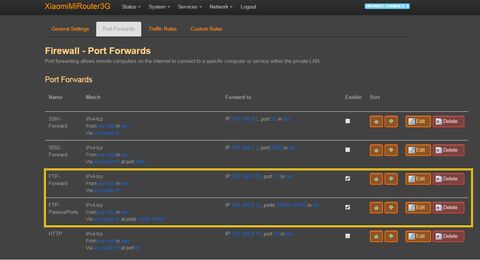

szabifotos
szabifotos #14547 üzenetére
SSH-ra nincs is feltétlenül szükségem. Ki is kapcsoltam a NAS-ban, és ezért lepődtem meg, hogy megjelent a külső cím.
Akkor másképp kérdezem: Amire nekem az FTP kelllene, hogy családtagok rá tudjanak mászni kívülről a NAS-ra. Ezért gondoltam legegyszerűbbnek az FTP-t a 21-es porton. Csak windows alatt becsatlakozik és már látja is a fájlokat. Mi erre a legbiztonságosabb megoldás, amit egy laikus is használni tudna?
szia.
ha a hálózaton belülről akarod elérni, akkor a wan* checkbox-ot még véletlenül se aktiváld a tűzfal szabálynál!
sőt még akkor se, ha kívülről. ezek nem biztonságos protokollok ilyen felhasználására a nyílt internet felől. szóval, aFrom any host in wan
nem nyerő. az ilyen portokat célszerű meghagyni csak belső használatra és mondjuk VPN-en keresztül használni vagy SSH tunnel-lal.
az SSH továbbítást is érdemes lenne kicsit átgondolni, nagyon sok robot van "odakint" amik scannelnek éjjel nappal. egy példa:
