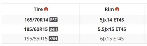

Ezek a Swifted gyári gumi és felniméretei:
Itt pedig egy táblázat, hogy mekkora szélességű felnire milyen szélességű gumi tehető fel:
Ebből az következik, hogy a legeslegszélesebb gumi, amit feltehetsz az autóra, az is túl keskeny a kinézett felnihez, még ha nem is sokkal.
Amúgy a felni megfelelő mértékű ET-vel lehet, hogy elférne, de valószínű, hogy 35-nél többel, szinte biztosnak tartom, hogy beleérne a sárvédőbe.Szerintem engedd el.

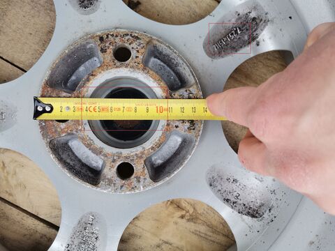

Srácok ! Kis segítséget szeretnék kérni. Suzuki Swift 2 2007-es 1.3 benzin 92 LE GLX.
4x100 15" ET35 185/55 R15 felni talán 60mm-es átmérővel (valószínű központosító gyűrű kell) viszont ami aggaszt :
az a 7.25J. Elvileg max 6J az ajánlott. Az ok hogy mondjuk kijjebb lesznek a kerekek de nem fog beleérni a sárvédő ívbe ? Valakinek van 6J-nél nagyobb a Swiften ?

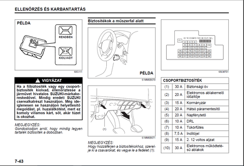

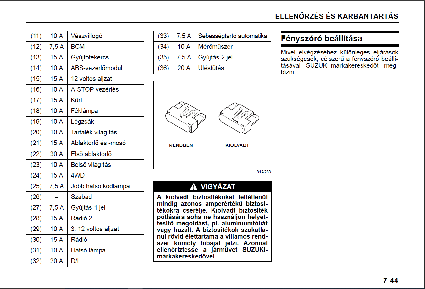

Van egy (így fejből most nem ) üres hely, amiben nincs biztosíték, és állandó 12V van rajta .Lehet hogy pont ez a 26-os.

Könyvét átnézve biztos találsz. Pl vészvillogó.

burgatshow
Tudtok csipobol mondani allando 12 V-os es gyujtas bekotesi pontot a S-Cross/Vitara biztositek tablan? Fedelzeti kamera bekoteshez van ra szuksegem es persze ki is tudom mericskelni ha muszaj de gondoltam egy kerdest meger.
