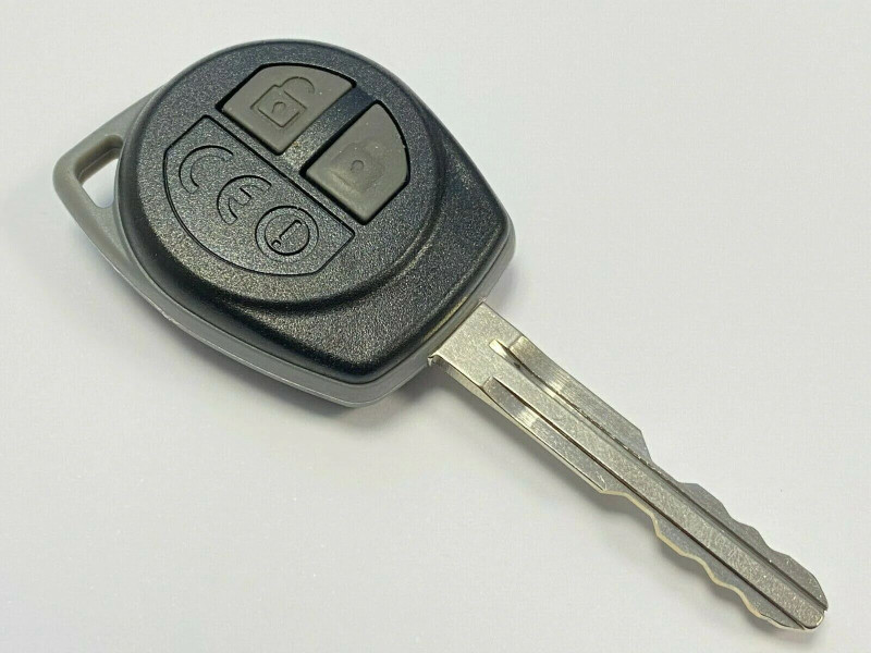

Megmondom őszintén nem tudom, hogy pontosan mi is az elve az ilyen, talán ugrókódos key foboknsk és emiatt van rá esély hogy nem is kellene működnie. Már csak azt kellene tudnom, hogy mi is a valid eljárás a kulcs újraprogramozására 2019-es Balenonál, mert lehet hogy nem az amit próbáltam. Még mindig annak örülnék, hogy én bénáztam. Sajnos ezen nincs visszajelző LED.
Tigerclaw
Gyöször #71437 üzenetére
Duracell frissen vett/bontott. Emellett két kulcs sem nyitja, az egyik kb. nullkilométeres, mert a tartalékkulcs a fiókban van a vásárlása óta. Azt is szétszedtem, nincs oxidáció és szépen megvan az üresjárási feszültség. 3.2+ V
Ebből az jön le nekem, hogy a vevőegységgel lehet gond.
Próbáltam netes videók alapján újraprogramozni, de nem sikerült, mondjuk nem tudom, hogy tényleg úgy kell-e. Ahogy láttam a legtöbb Suzukinál hasonló vagy ugyanaz a menet, de legutóbb már jártam úgy hogy pl. a gyári leirás kihagyott egy fontos lépést, ez meg a leirásban nem is szerepel.Amit próbáltam ujraszinkronizáláshoz:
Kulcs bedug, elfordit gyújtásig, majd vissza, kihúzni, 3x megnyomni az ajtó érzékelőt, mintha 3 bezártam volna, majd kulcs bedug, elfordit gyújtásig. -
