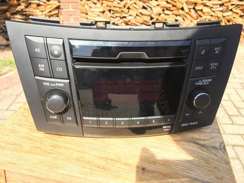

r.levente75
Tudnátok segíteni abban, hogy a 2008-as swiftemben szeretném a gyári rádiót lecserélni egy ugyan olyan gyárira csak mp3-asra.
Hol lehetne erre rálelni baranyában érdekelne a dolog, természetesen bontott tökéletes volna de csak hibátlan példány. -
