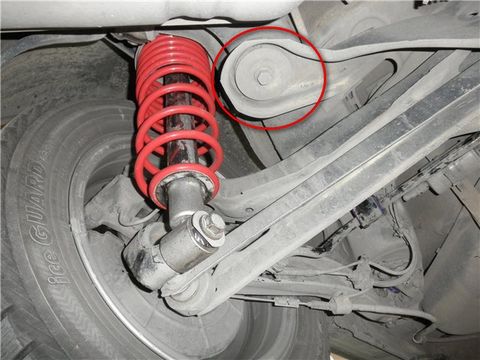

Debrecen környékén nincs valakinek B vectrához szilentkinyomója? Megvan nekem is a műszaki rajt ami alapján lehet gyártani, de 60-as csövet nem találok, és 2 métert sem szeretnék emiatt venni belőle
