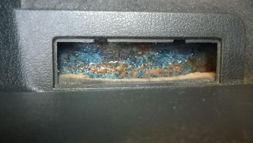

Na a mai égető kérdés hogy g astrában hogy férek hozzá az esővíz elvezetőhöz. Megint volt egy leheletnyi vízréteg a gumiszőnyeg alatt a sofőrülésnél. Ami nagyobb gond hogy az anyósülésnél lévő alvázszámnak lassan lőttek. Októberig van műszaki a kocsin de így nem fog átmenni, kérhetek új alvázszámot. Ennyit arról hogy nyugdíjastól jó autót venni. Hát jó az
.istennek a büdös faszát -

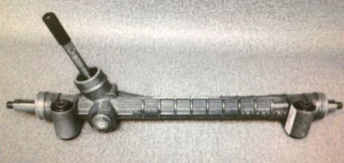

mohabá 007
F_Zolee #37717 üzenetére
Magyarán mondva átvertek,anyagilag jól lehúztak. A „rossz kormányművet” legalább megkaptad?Mennyi zsetont kértek ezért?
Itt van a kormányműved (legalább is hasonló,ha nem szervós)Működése:csigatengely (a baloldalon majdnem függőleges tengely) kapcsolódik egy fogasléces kiképzésű tengelyhez (a házban lévő hosszú vízszintes tengely) A csigatengely a kormány felé kapcsolódik,a vizszint tengely a kerekek felé(nagyon elnagyoltan,de tán ennyi is elég) Durva hasonlattal,ugyan úgy működik, mint egy hurkatöltő.Fogaskerék hajt fogaslecet. (ettől egyszerűbben nem tudom leírni)Így talán már megérted,hogy olyan nem lehet, hogy ha a meghajtó,vagy meghajtott fogaskerék kopott,csak egy oldal kotyog.Mindkét irányba,azonos mértékben kell rosszul működnie a cuccosnak.(Ha csak egy oldal rossz,ott valamelyik gömbfej,talpascsapszeg (már ha van) a hunyó.(ez csak az Én véleményem)

Most van átvizsgáláson a verda. Kormányművet kell cserélni.
Ezt csak úgy mondták,vagy odahívtak,megmutatták,hogy tessék ezért meg ezért nem jó.Holnapra meg ki is cserélik?Remélem tettél a kormányműre olyan beazonosítható jelzést,hogyha kéred a kiszerelt rossz kormányművet,megismered.Van egy olyan érzésem(ne legyen igazam) hogy anyagilag le akarnak húzni.Tíz a zsebbe,és mindenki jól jár.
Arra kíváncsi lennék,hogy ha közölnéd velük:kösz gépet elviszem,az elővizsgán feltárt hibát kijavítom,oszt majd jövök vizsgára ide (vagy máshová)
Én azt csinálnám,hogy autót ide,irány egy normális gumis,futóműbeállítás.Beállítás közben rákérdezni:ugye nem nagy a kormány holtjátéka?(cáfol,vagy megerősít) De mondhat olyat is,hogy a kormánymű jó,viszont a
kormányösszekötő rúdon lévő gömbfej,vagybármi más ki van kopva,ezért nagy a holtjáték.Ezért a futóművet nem is lehet beállítani.Kb:3500Ft-ért megtudod,hogy valóban az van e amit a szervíz mond.Igen,érezni.Pontosabban:menetközben ide-oda mozgatod a kormányt,és érzed,hogy nagyobb a holtjáték a kelleténél,miközben az autó egyenesen halad Jó kormánymű már pici mozgatásra is irányt vált..(ha a kormányműhöz kapcsolódó cuccok is hibátlanok)
F_Zolee
mohabá 007 #37700 üzenetére
De ha ilyen holtjáték lenne akkor azt vezetés közben is érezni kellene, nem?
