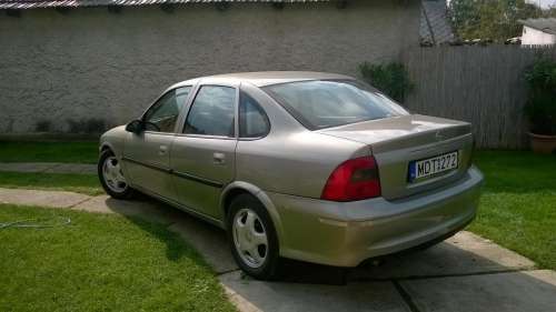

Képet is megígértem, hogy "tetetek fel/ki" már mikor beregeltem, de azóta se töltöttem fel; lusta voltam fényképezővel normálisan lefotózni.Két kép van a régi telómban róla, mikor elhoztuk.
(Itt még nem volt lepolirozva a fényszóró, meg oda a csillogás hála a márciusi párás reggelnek
Kívül: [link]
Belül: [link] -
