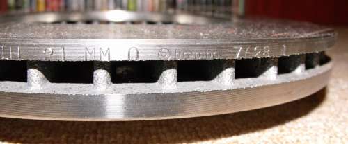

A szerelő is hasonlóra gondolt elsőnek, de a másik tárcsán nincs elszíneződés és ott is látszódnak repedések. Ezért a fordítottjára lehet valószínűbb, mivel nem tudta megfelelően elvezetni a hőt, ezért égett meg. Nem tudom megitélni melyik volt előbb és mi minek a következménye.

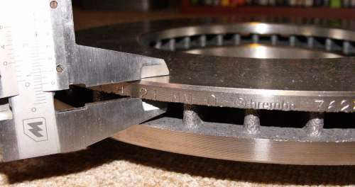

Hi,
Kiderült mi a gond a fekkel. A brembo tarcsaim a legtereloknel szét van repedve.. -
