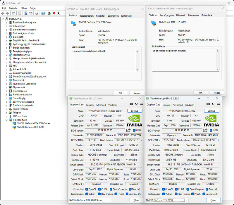

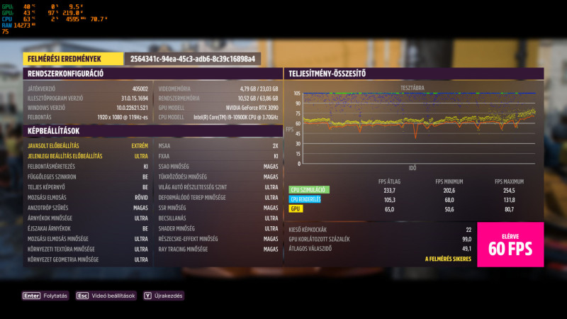

Laptop gyártó Support tisztázta miért nem megy a 4K 120Hz.
YouTube LINK
Amúgy meg TB3 porton csatlakozott eGPU BOX-on (amibe HDMI 2.1 csatis VGA volt) ment a 4K 120Hz (Mind2 GPU-t használva) a HDMI 2.1-n csatlakoztatva használva.
Érdekes mód az eGPU-ra 119Hz-t írt a game, de Winben 120Hz-t írt.
/ezek korábbi tesztjeim, csak megkerestem ezeket a képeket / -

alaves
MaxxDamage #97309 üzenetére
A C9 az biztos 4k/120Hz, gyanítom, hogy a laptop oldalon lesz a probléma (az adapter is lehet, attól még hogy minőségi).
Van egy érdekes jelenség.
TV-m (LG C9 OLED 55") úgy emlékszem tudta 3090-es eGPU BoX-al a 4K 120Hz-t.
Most a laptopon mDP 1.4 porton mDP 1.4 to HDMI 2.1 kábellel nem tudja, max 60Hz van 4K-n.
LG szerint a TV 4K-n 60Hz amit tud max...
Ki érti ezt?Kábel az egyértelműen 4K 120Hz / mDP 1.4 to HDMI 2.1
