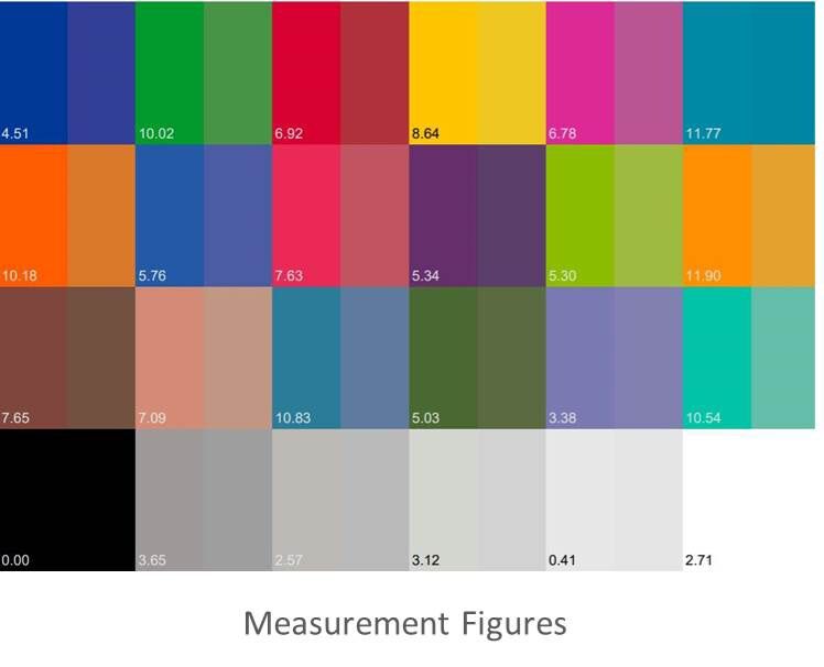

hmm nagyon érdekes.. a jobb felső sarokban a 11.77-es eltérés még oké is pedig egy hatalmas eltérés kéne, hogy legyen.. ellenben alul a 2.57-es meg valahogy nagyon gáz, de említhetném a bal felső sarokban a 4.51-es kéket ami lilává torzult... elég gányó - ez alapján azt mondanám, hogy nekem kb az összes ciki, mert mind egy más szín. Még a legkevésbé a 8.64-es sárga helyetti zöld illetve az 5.30-as hibával rendelkező spenót zöld hibája zavar.
Ha jól olvasom mivel egy CIE Lab szintérben számított össz hiba, nagyon nem mindegy, hogy telítettségi vagy árnyalati hiba lesz az eredmény...
