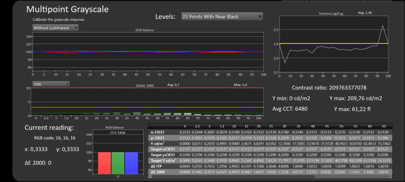

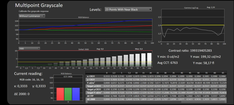

Pár hete megkeresett egy LG A1 tulaj, hogy garanciális vezérlés csere után, nézhetetlen magenta színű a kép, ami a küldött fényképeken is látszott. Szakértői véleményt szeretett volna, hogy újra szervizeljék a tvt.
Kértem hozza el hozzám és megnézemSzerencsére nem volt szükség újabb gariztatásra és szakértő vélemény kiállításra sem. A hiba az volt, hogy a vezérlés csere után nem állították be a service menüben a white balance-ot, szóval nem lett össze lőve a panellal, stb.
Fordított esetben is találkoztam már ilyennel.
2 perces sm wb állítás után, majdhogynem tökéletes lett a képe. Csak wb állítás történt, gammaval és semmi mással nem lett foglalkozva, de így is hatalmas lett az előrelépés.Gyári wb:
2 perc utan:
hdr/dv
Ha valaki panelcsere, vezérléscsere, stb után fura színeket tapasztal az ez miatt lehet. Utána kell állítani a sm wb-t.

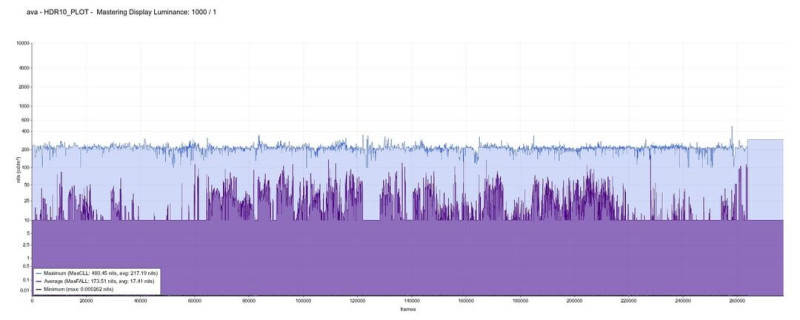

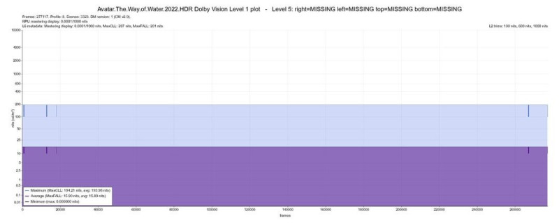

Avatar 2:
Mastering display luminance : min: 0.0001 cd/m2, max: 1000 cd/m2
Maximum Content Light Level : 287 cd/m2
Maximum Frame-Average Light Level : 201 cd/m2Gyakorlatilag 'fake HDR', úgy néz ki, mint ha 150-200 nitre feltekernénk SDR-ben a fényerőt.
Ennél már csak a régi filmek 'hádéeresítése' lehet rosszabb, pl. Awakenings (1990), a képrészletesség alapján már a 4k is kérdőjeles, de a rárakott HDR nagyon rossz. A Mrs. Doubtfire-nél pl. a 4k indokolt, de arra nem is raktak HDR-t szerencsére. -
