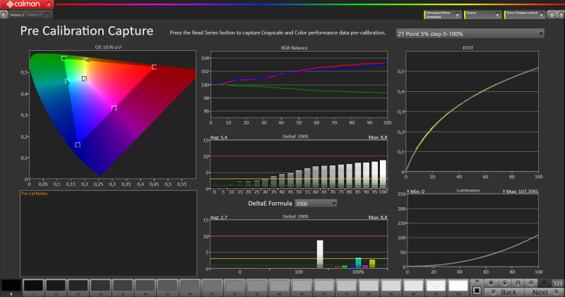

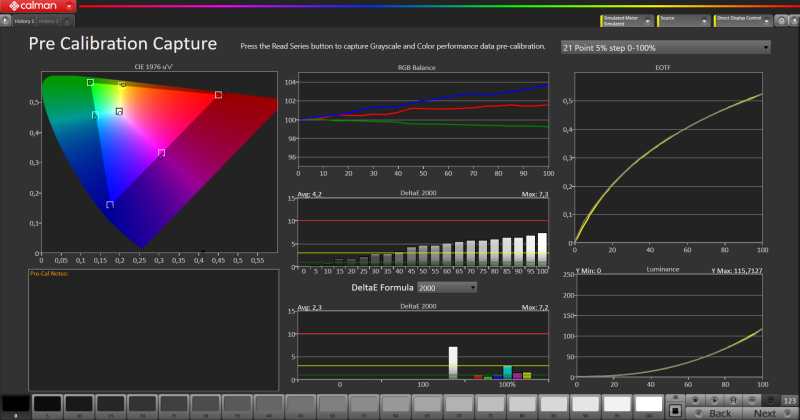

#96244
65 colos A95L gyárilag

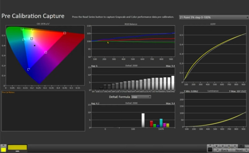

@baluka fórumtárs 77 colos A95L tv-je gyárilag

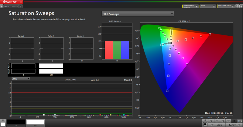

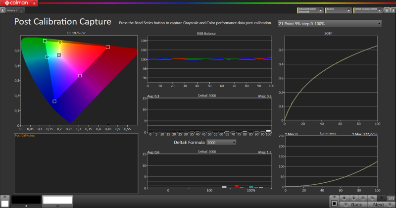

Majd pedig kalibráltan SDR esetében (a többi majd a csatornámon lesz elérhető)
Itt látszik, hogy 100% szaturáció mellett a piros szín még átlépi a deltaE 1-es értéket, 1.3 egészen pontosan, utána még állítottam rajta egy kicsit, ezekután már az is tökéletes lett:

Hát ez ma már nem igaz.
Este majd megosztom a mereseket. Már 4 db a95l-t kalibrlatam, pici eltérésekkel mind ugyanolyan. Dobozból kivéve a legszinhelyesebb kepmodokban deltae 7-8 körül van a maximalis eltérés, az átlag meg 5 körül. Ez borzasztó, nem jó.Az A80L egy kicsit jobb ebből a szempontbol.
Egyébként korábban valóban jobban teljesitettek gyárilag, de a 2023as szerdára ez nem igaz, legalábbis azokra amik nálunk kaphatoak. Nem tudom hogy egy uk-ban kapható is ugyanilyen e.
De a sony lézer projektorai is elég rosszak gyárilag, delta e 4-5 körül.
Illetve az sem ritka, hogy a különböző piacokra szánt ugyanazon tv-k gyárilag máshogy teljesítenek.

pedig úgy tudom, hogy az a95l dobozból kivéve a legszinhelyesebb és legjobban kalibrált oled tv. (ezt a legnagyobb tv szakik mondták) gondolom nem volt gondod vele kalibrálás előtt se. nyilván egy kicsit lehet javitani még rajta fizetős kalibrálással. tv-t hogy szállitottad a helyszinre?beraktad egy kisbuszba? elég körülményes lehetett a 77" szállitása. még a csomagszállitó kisteherautósok is megszenvednek velük,pedig ott aztán van hely.
baluka
Itt a szakmai fórumon is szeretném köszönetemet kifejezni Vhiktor fórumtársnak a csodálatos munkájáért, kb 15 perccel ezelőtt fejezte be a 77A95L-m kalibrálását Klein K10A-val, élmény volt nézni ahogy dolgozik, a szakértelme több mint kiemelkedő, mindenkinek csak ajánlani tudom akár helyszíni kalibrálásról, akár az ő útmutatásai szerinti eszközbeállításról van szó!
Ami a technikai dolgokat illeti, az én A95L-m gyári SDR kalibrációja ugyanolyan gyatra volt mint amit Vhiktor mért egy másik példányon cca két hónapja, de biztos vagyok benne hogy amennyiben ideje engedi Vhiktor egyéb részleteket is megoszt majd a kalibrálás során szerzett tapasztalatait illetően...
Mármint hogy lehet a modellek közül az sikerült a legjobban, de még így is bőven kezelést igényel a kibontás után......
Na majd, ha Vhiktor méri
