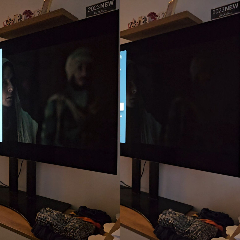

Dolby vision automata fényerő bekapcsolva, és kikapcsolva...
Szörnyű..PEDIG MÉG EGESZ VILAGOS VAN A SZOBABAN.és biztos vagyok benne legyen Ez akármilyen tv, ha hdrt és dovit állítja, az élvezhetetlen lessz!
Hdr és dolby vision nem csak a fenyerőröl szól, ezert jóval sötétebb is tud lenni némelyik jelenet...
Ez kinek jó?
