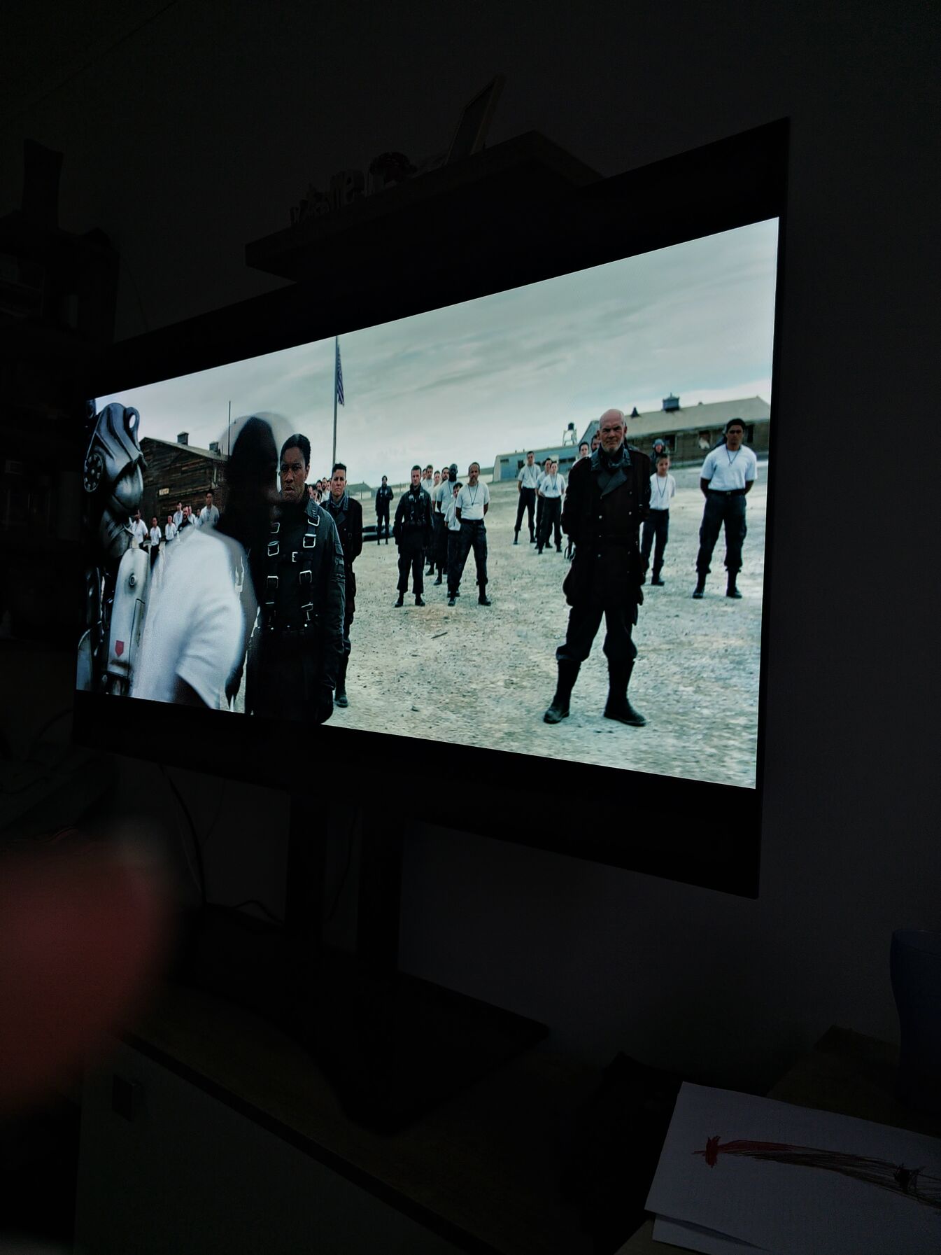

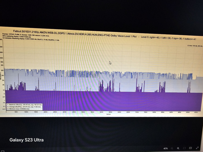

Ennyi!
Teljesen feleslegesen porgunk itt a fenyerokon és miegymason amíg ilyen anyagok jönnek
Fallout 4k hdr/dovi. Nagyon max 400 nit...kép: [kép]
Lapos, nincs dinamika stb....
Viszont itt ez:
Halo 4k hdr/dovi max 1000nit és mocskos jó a kép....brutál dinamika van benne...kép: [kép]Ket kicsi: halo, 1nagy pedig a Fallout: [kép]
