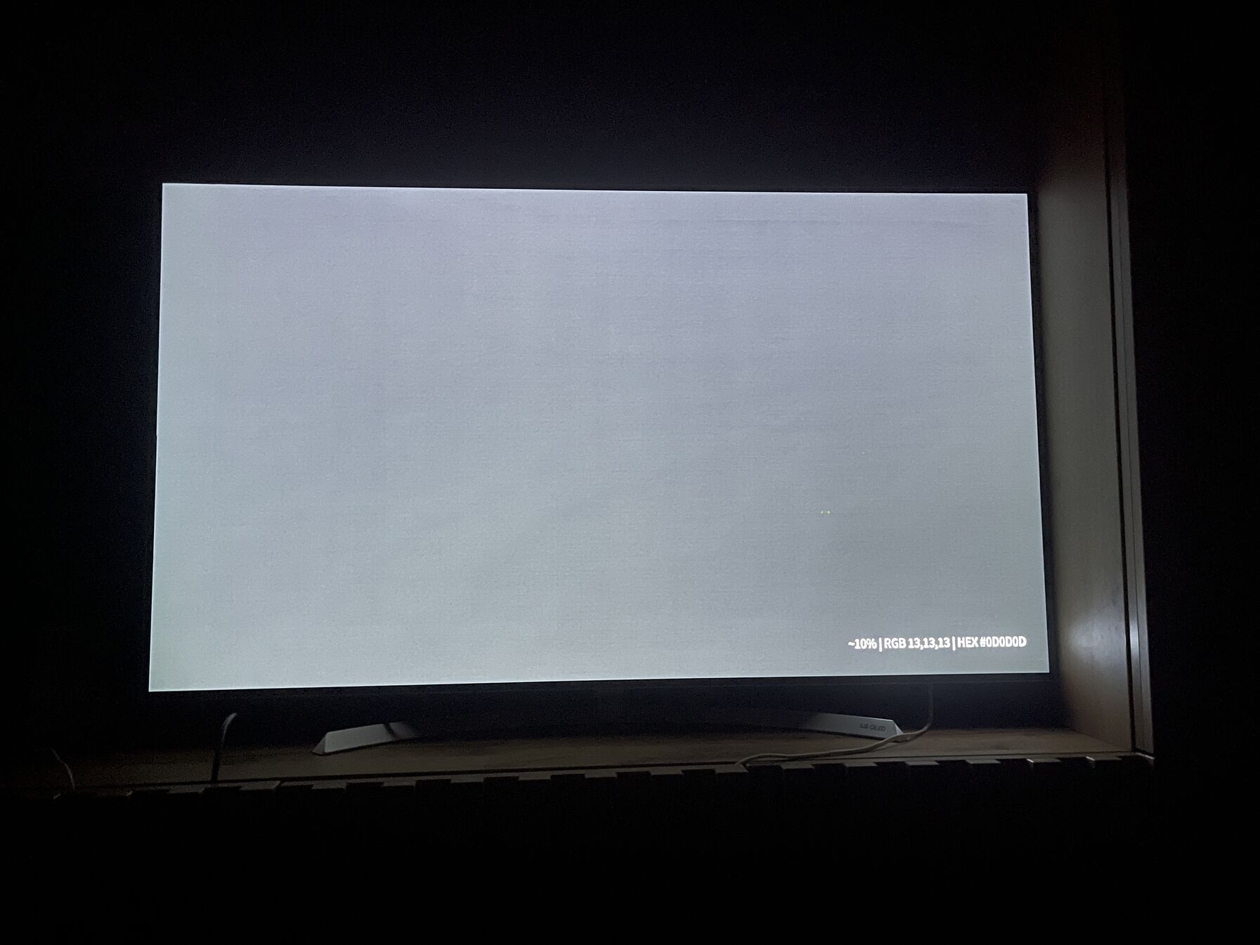

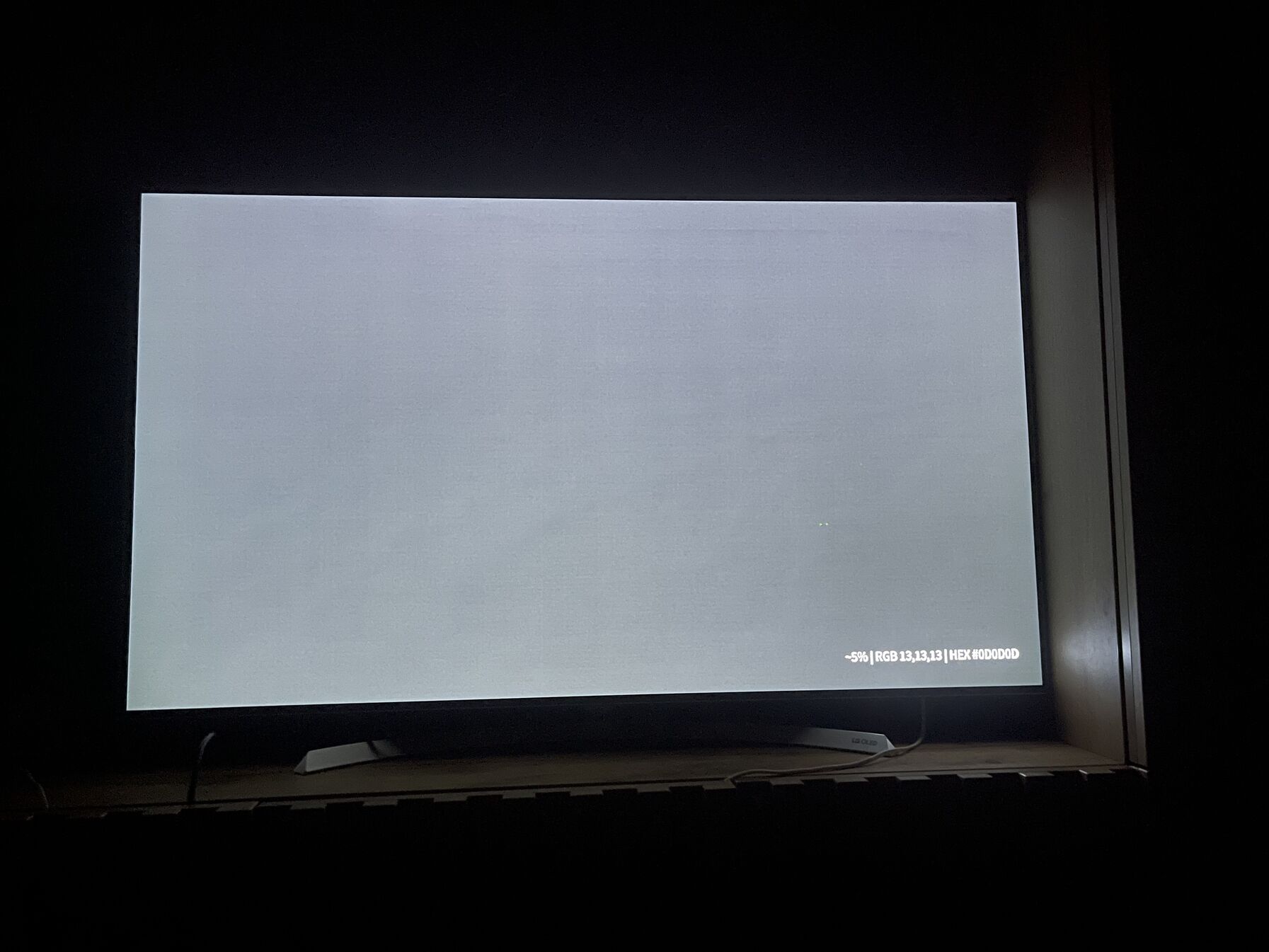

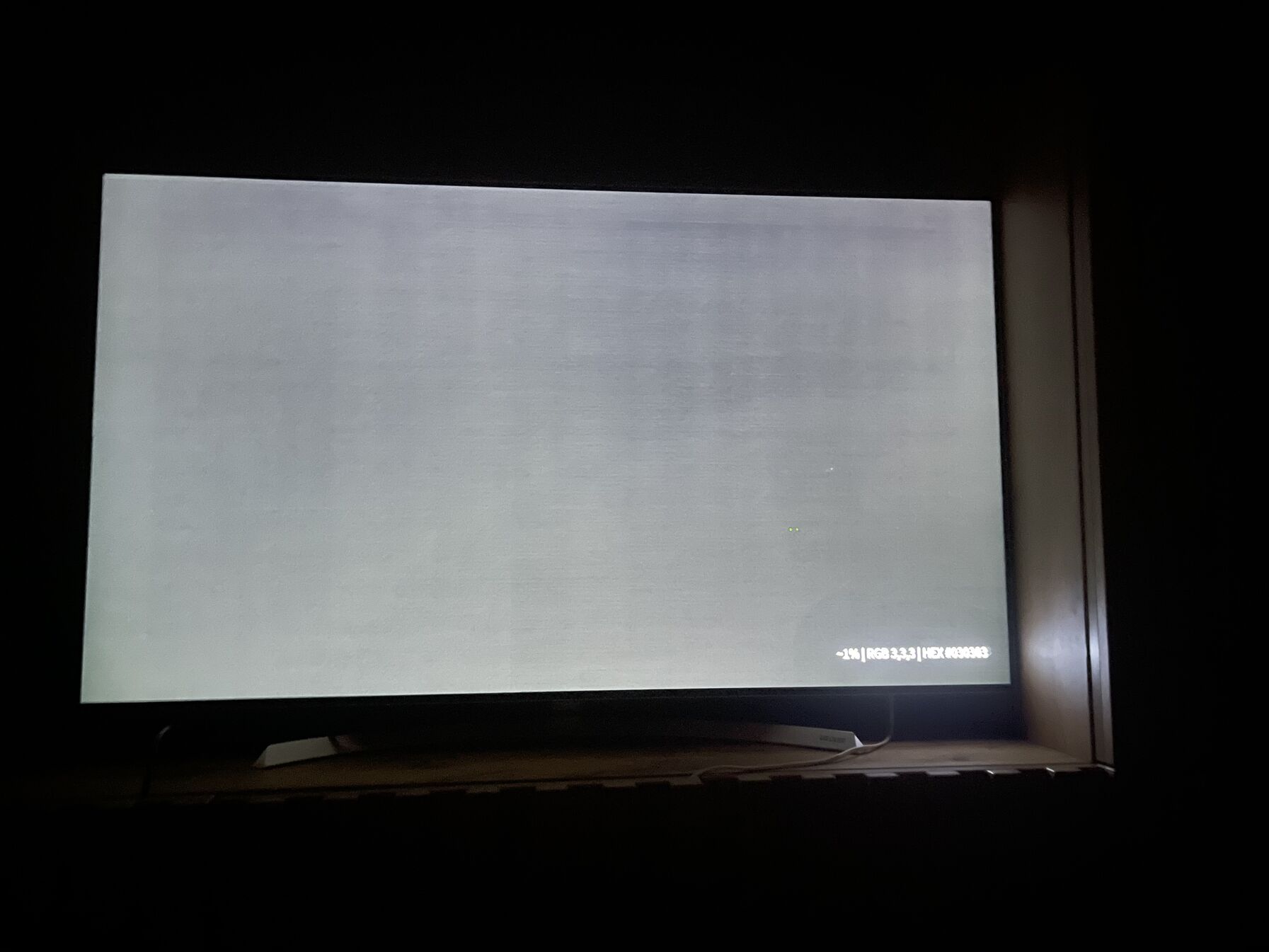

Ma délelőtt volt az LG szervizese, rendkívül korrekt, gyors és tiszta munkát végzett.
Én azt gondolom én már nyertem, remélem a panellotton is, de bármi jobb az eddigieknél és kaptam erre a panelra is 2 év garit.
Tanulság, 21. hónaptól folyamatosan figyelni fogom az esetleges hibákat és jelzem az LG-nek.Ahogy mondtam én lehet "botszemű" vagyok, de sokmindent nem láttam a uniformity teszten szabad szemmel. Mobillal fotózva azért valami kis TT látszik de szabad szemmel nem látom, tehát nem zavar!
Ami az elejét szemet szúrt, hogy egy sárga kép azért most is elég zöldes volt. Viszont este az RGB teszten ezt is már nagyon nézni kellett, hogy háát ahaa kicsit talán zöldes.Szóval elengedem a teszteket nem keresem a hibákat (gari lejárat előtti 3 hónapig
) és nézni fogom a TV-t.Most szemezek egy CX77-el, de emagon nem találok baleseti biztit, amit egy 2 éves gyerek mellett nem biztos, hogy elengednék.
