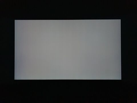

Szerintem oldalsó szögből az összes minimum ilyen, teljesen jó panelt fogtál ki, ne aggódj.
Viszont ezt a havas tájat mint referencia kép nagyon el kellene felejteni.
Ehhez egy 100%ban fehér, homogén hátteret kellene használni tinting vizsgálathoz, de még a sárga szín is kiadja. -

Nem akarok belevau, de ugye a fóliát lehúztad róla?
Attól tud szivárványos lenni.
Btw. ha visszább olvasol, posztoltam egy képet a 65BX-emről, aminek az egyik oldala piros, másik zöld volt, filmek közben is látni lehetett.
Visszaküldtem és 65CX lett helyette, valszeg szerencsém van, de ezzel nincs gond.
Szerintem a BX-eknél a panel gyengébb minőség, bár most nem ez a téma

Ezt csak ugy itt hagyom, EVO panel uniformity teszt, erdekes:
[LG G1 (2021) vs CX / GX (2020)] -
kgergo89
Sziasztok, beszereztem egy 65BX-et, az lenne a kérdésem, hogy fehér háttérnél a kép bal szélen kicsit pirosas árnyalatú, jobbra pedig zöldes a panel. Oldalról nézve változik a helyzete, van olyan szög amiből eltűnik a jelenség. Szürke háttérnél a pirosas elszíneződés észrevehető, a zöld nem. Mennyire normális ez, érdemes cserélni, vagy lehet h rosszabbat fogok ki? Filmeknél, átlagos tartalom nézésekor nem zavaró.
Vertical banding rendben van. -
