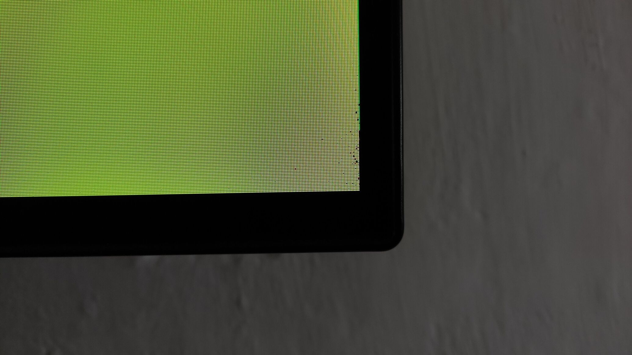

Élménybeszámoló a CX55 pixelhibákkal / halott pixelekkel kapcsolatban!
ÓRIÁSI piros pont jár a 220VOLT-nak (Béke téri üzlet) és hozzáállásuknak. Maxi RESPECT.
Elküldtem nekik a lefotózott hibákat (egy pixelhiba a bal felső sarokban kék/zöld/sárga színeknél és egy másik halott pixel a TV bal alsó negyedének a közepén szintén ezeknél a színeknél). Leírtam, hogy mikor tapasztaltam, milyen anyagok és színek alatt és pontosan leírtam, hogy pontosan hol található a képernyőn.
Tény, hogy 3 munkanapon belül voltam a netes rendelésem bolti átvételétől számítva.
Gondolkodás és hezitálás és "mismásolás" nélkül ajánlották fel a típusazonos cserekészüléket vagy az elállás jogát.
A csere mellett döntöttem.
Segítettek betenni a kocsiba és hozzátették, hogy "nyugodtan teszteljem le ezt is, aztán ha gond van, akkor itt vannak és segítenek" és "ennyi pénzért igenis bármilyen hibát jelenteni kell és cseréltetni, elállni".
Nagyon pozitív élmény volt.
Persze ez nem garancia arra, hogy a cserekészülék nem fog "köhögni". De próbálom ebből a pozitív élményből "voodoo"-zni és mantrázni az LG-t.
Remélem segítettem valamit.
Köszönöm Nektek is a tanácsokat.

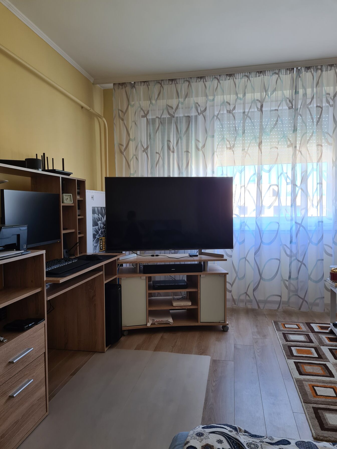

Most költlöztünk és nálam is kap a képernyő 1-2 óra közvetlen napsütést ha elfelejtem lehúzni a redőnyt , eléggé unom már ezt a redőny huzogatást. Itt írta valaki hogy lehet venni uv szuro foliát ablakra , nincs esetleg valami védő takaró szerűség amivel belehetne fedni tvt? Olyan anyagból amivel a szemüveget szokták tisztitani kis kendő csak nagyobb méretben.
Selynelar
Monngoose
#59142
Köszönöm ez ami a legjobban aggaszt. Főleg,hogy télen megy a fűtés. Mögötte a radiátor is. Áthelyezése nem megoldható.
Persze redőnyt lent tudom nyáron tartani,de azért néha sír a szervezetem a D vitamint szóval hébe hóba felhúznám,sőt még a légkondi is rátolja a hideget. -
Monngoose
Selynelar
#59136
Az OLED egyik legnagyobb ellensége a meleg. Hiába kapja hátulról a napfényt, a pár milliméteres panel hamar átforrósodhat és akkor annyi a szerves diódáknak (ha nem is azonnal, de tuti lerövidíti az élettartamát).
Még normál körülmények között is felhívják a figyelmet a hátsó fólia eltávolítására, mivel jobban melegszik a panel, ha fennmarad. Ha nem lehet máshová tenni, én megpróbálkoznék valamilyen helyi árnyékolással. -

Szerintem a képernyőre vonatkozik hogy ne tűzze a nap folyamatosan, bár a hátsó műanyagnak se jó ha silány minőségű de szerintem semmi baja nem lesz.
Az meg hogy sötét a képernyő, nálam a philipsnél a fényérzékelő és az energiatakarékos üzem kikapcsolása oldotta meg. Mind a kettő különböző szinteken sötétíti a képet. Én teljesen kikapcsoltam őket, így 20-30 oled fénnyel nappal is kiváló képet ad. Persze ha nem tükröződik benne a nap. -

Üdv Mindenkinek!
Tervezek egy CX3 Oled tv vásárlását 55"-os méretben, s lenne némi aggodalmam.
Olvastam, hogy sötétebb az Oled kontrasztja, mint bármelyik másik Led tv-nek,s hogy azt se szereti,ha tartósabb ideig napfény éri. Nos mivel a tv nappal is lenne természetesen használva és (lásd a képen) eléggé durván kapna a napból is elhelyezkedéséből adódóan(10.emelet panel) ez mennyire okozna gondot neki? Bocs az ostoba kérdésért.
Természetesen le tudok redőnyözni,de ha nem használom, akkor azért nem lenne besötétítve a lakás. (Nem vagyok én vámpír
Egyébként a CX3 megéri azt a felárat a BX3-hoz képest?
Itt a kép:
A mostani tv pontos helyén lenne. Jó lenne ott az Oled és lehet probléma a későbbiekben ha folyamatosan napfény éri? Eléggé fel tud melegedni ott az ablakoknál. A képen még reggel van. Ennél világosabb van általában. S mennyire lenne nézhető napközben az Oled, ha nincs besötétítve?Előre is köszönöm a választ!

Fuzke89
tamassneff
#59078
Köszönöm. Erősödik ez az érzés bennem is.
Írtam ugyanis az LG szerviznek és azt írták, hogy
"A képek alapján időnként egy alpixel nem vilagít. Ezek alapján nem tudják cserére javasolni a készüléket. Valószínű, hogy ez egy kis idő elteltével megjavul."
Hat köszi.
Akkor szerintetek várjak vele még egy hetet és járassam, aztán valamikor a 10-12. nap körül benyomjam a 14 napos elállást, ha nem javultak meg a pixelek?
