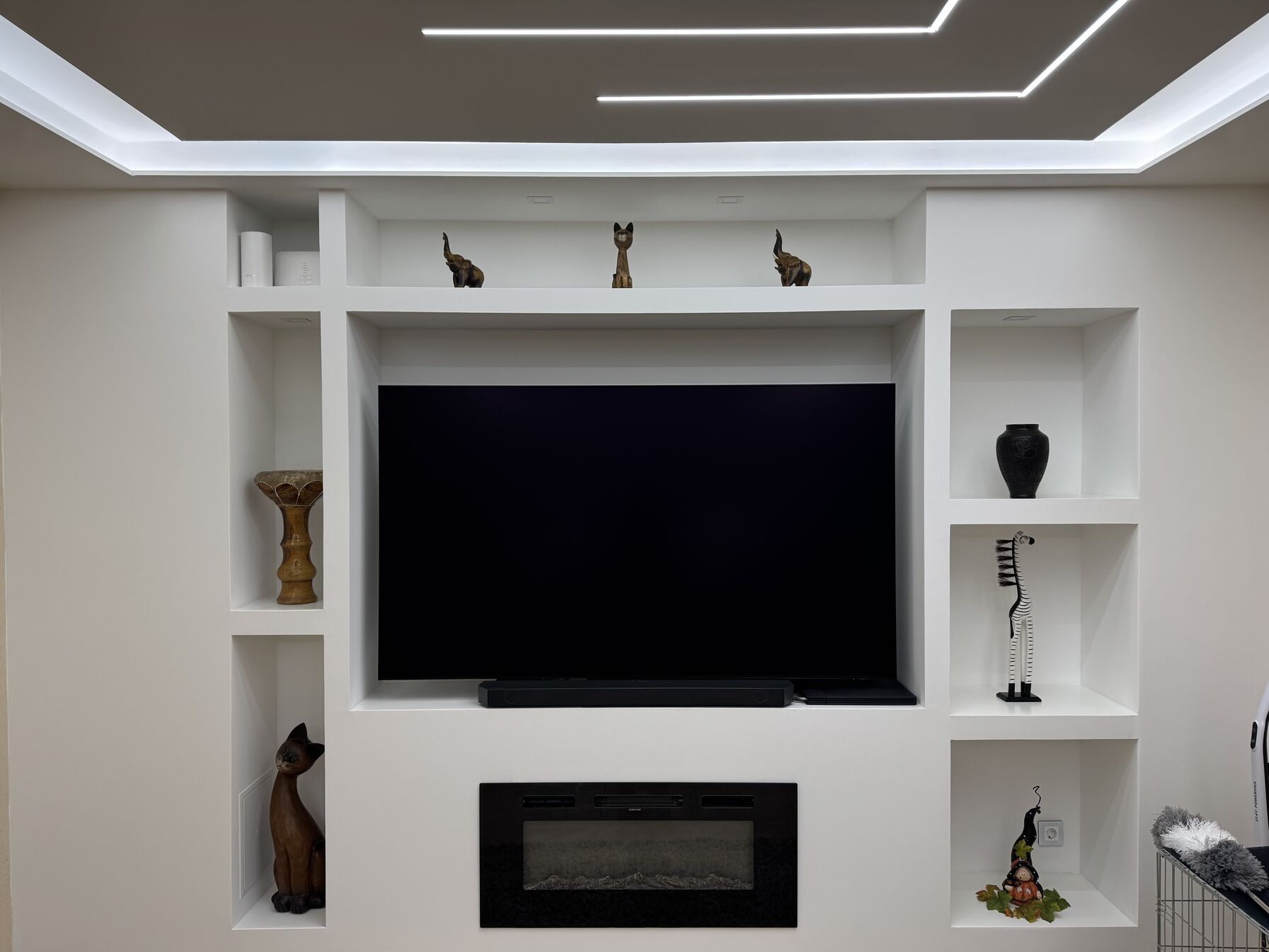

Vásároltam 3 hete egy Sony XR-65A95L-t melynek menüben illetve szürkénél fura képe van. Médiatartalomnál nagyon ritkán észrevenni, de aggasztó egy drága TV-nél ez a mértékű banding.
Valaki aki benfentesebb tud róla véleményt mondani, hogy ez tűréshatáron belül van, vagy rossz? Ment már kb 100-120 órát.
[kép] [kép] [kép]Köszönöm,
