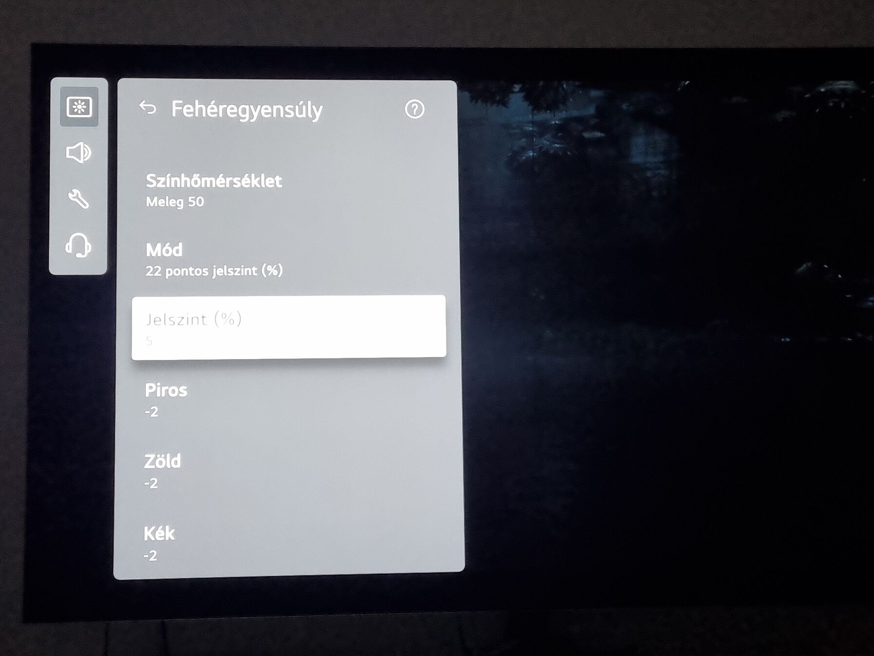

No, némi tesztelgetés után most már 100% bizonyossággal ki merem jelenteni, hogy a factory reset - teljes - ténylegesen más képpel ruházta fel a TV-t.
A feleségem is csak ámul milyen szép lett.
Eltűnt a black crush!
Nekem mániám nézegetni a Silo S01E02 végén a jelenetet amikor a csajszi a kötélen lemászik a vízhez. Minden részletét ismerem ennek a jelenetnek és most a fúrófejek, sötét falak sosem látott részletességgel jelennek meg.
Nem tudok másra gondolni, mint hogy az én TV-mnek valami beragadt valahol a 24-es WEBOS előtt.
Viktor elvileg jön majd valamikor hozzám, kíváncsi leszek milyen számokat produkál a kicsikém.

Ismét S90D-vel kapcsolatban van az a problémám, hogy nem tudok az erősítőn bemenetet váltani. Megy az Apple TV és az Xbox. Pl a bemenet az ATV-n van és ha az Xboxot választom ki mindig visszalép az ATV-re. Csak úgy megy a dolog, hogy ha a TV-nél a hangkimenetnél optikát választok ki. Akkor már tudok léptetni és nem dob vissza. Ha viszont az erősítő van kiválasztva mint hangkimenet nem tudok onnan ellépni sehogy. Találkozott már valaki ilyennel?

Érdemes szórakozni vele, legalább megszerzed a megfelelő ismereteket - és ténylegesen elbarmolni nem lehet mert ahogy írtad, reset a képi módra azt kész
Én két emgközelítést látok - HA neked nem a gyári profil tetszik és nem akarsz kalibráltatni.
1: black crush mentő profil DV-re és HDR-re:
itt ahogy beszéltük a legkissebb számértékektől kezdve emelsz, DV esetén könnyebb írni, mert ott normális százalékok vannak, szóval:
2.5: +4, +4, +4
5 : +8, +8, +8
7.5: +12, +12, +12
10: +8, +8, +8
15: +4, +4, +4ez nagyon megtolja az alját- cserébe a kép teljesen logikus módon kontrasztot veszít, szóval arányosan ebből vehetsz el.
2: természet film kontrasztosítása "tunning"
2.5: 0,0,0
5: -4, -4, -4
7.5: -8, -8, -8
10: -5, -5, -5
15: -2, -2, -2
20: 0,0,0
25: 2,2,2
30: 7,7,7
35: 10,10,10
40: 15,15,15
45: 10,10,10
50: 5,5,5
55: 2,2,2ez rendesen S alakban bele emel a képbe.
Hangsúlyozom, ahogy Viktor is írja: ez a kép diszkósítása, kb olyan mint a neon a suzuki aljára....
hunspikey
Mentolka
#110505
Az igazából teljesen mindegy. A teljes skála 0-1023 ig megy, a felbontás már tv függő lehet, hogy hány ponton tud belenyúlni.
Minél kisebb a szám annál közelebb jársz a feketéhez, 1023 meg a lehető legvilágosabb fehér.
Első két értéken tolj +8akat, harmadikra írj be +4et RGB-re egyaránt. Ezzel ahogy Viktor is irja jól bele emelsz a gradációs vagy transzfer görbe aljába, de hogy ez most jobb képet ad műszeres nézve vagy rosszabbat arra nincs gari, viszont ha így megszabadulsz a black crush egy részétől akkor persze, miért ne?
