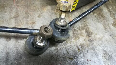

blackmorph
rob210 #71914 üzenetére
rendben, köszönöm! megcsinálom ezeket és leírom mi változik
még egy olyan kérdés, hogy van lehetőség utólag bekapcsolni vagy épp konfigurálni bizonyos komfort dolgokat? gondolok itt a komfort index-re, vagy kulcsról nyitás,zárásnál ablak le fel húzás, belsőtér világítás hosszabb időzítése?

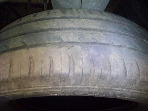

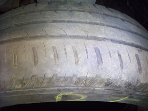

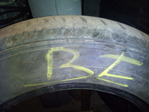

rob210 #71921 üzenetére
Tudom, hogy Renault topic,de mivel napi szintek olvaslak titeket, ezért itt tettem fel, mert tudtam, hogy hasznos tanácsokkal láttok el
Ide vittem el. Sando-Car, a srác azt mondta, hogy egy nagyon picit tudna állítani rajta, hogy kevésbé koptassa a gumit, de az már nem a gyári beállítás. Én mondtam, hogy hagyjuk gyári beállításon. Plusz hozzátette, lehet normális, hogy a belső fele a guminak gyorsabban kopnak. Ha abból indulok ki, hogy a saját autómon mindkét első gumi kuka lett (~40e km alatt, szintén a belső oldal mindkét gumin egyformán sima.A külső oldala is lekopott alaposan, de még nem sima)molnarpeter: Igen, ezt a saját autómnál is eljátszottam, hogy nem cserélgettem. Meg is látszik. Hátsó gumik még jók, előre jövő tavasszal kell 2db új.
Gyárilag 2,5 bar-ra voltak fújva a kerekek, 2-3 alkalommal a 23e km alatt ránéztem a keréknyomásra. Én ettől többet nem tennék bele. Gumisnál kérdeztem, hogy mennyit rakott a télibe, azt mondta 2,5. Én a sajátomat 2,2 ig fújom, azon 14 colosak, de 1t a súlya a clionak ez meg 15 colos és nem tudom mennyi a kocsi súlya, majd holnap reggel megnézem a forgalmit -
rob210
gixxergabi #71918 üzenetére
Akkor a többi sebességnél is nehéz lenne berakni a fokozatot.
molnarpeter
kisgyerek85 #71920 üzenetére
Első - hátsó pár megcserélése ajánlott, 7-10 ezrenként. Szerintem arrafelé (Szendehely) kifejezetten igénybe veszik a gumikat az utak a hosszú, gyors kanyarok miatt. Esetleg kicsit magasabb nyomást meg lehet próbálni még előre, hátra pedig kicsit alacsonyabbat, ha engedi.
rob210
Ez renault topik
Másrészről vidd el, egy rendes futómű állításra, ahol mérnek magasságot dőlést kerék összetartást, Neked valószínűleg a dőlésállítás nem jó. -
kisgyerek85
Sziasztok! Júniusba beültem egy null kilométeres Fiat Fioronoba. Pár napja voltam gumisnál téli gumira cserélni és mondta a gumis, hogy a bal első gumi az kuka lett. Ami lefutott teljesen az a bal első kerék belső fele. A jobb oldali gumin is látszik a belső felén kopás, de nem ennyire durva mint ez a bal oldali. 23500 km-t mentem velük. Ma voltam futómű vizsgálaton, ott azt mondták, hogy minden a gyári értéken van és ők se értik, hogy miért zabálta le ennyire a belső felét. Continentál az abroncs. Vezetésemet sportosnak mondanám, de mivel az esetek 95%ba van valami a csomagtérbe ami fel tud dőlni ha túlzottam gyorsan veszem a kanyart, ezért nem teljesen értem a dolgot. M0-M2-2es úton napi szinte oda vissza. A váci és a szendehelyi kanyarok ennyire megennék az gumit?
