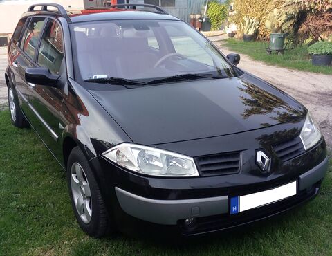

Alany:Megane 2, 2004, 1.6 benzin, K4M , automata.
Jelenség: Kis gázadásra hullámzó fordulatszám.
Élő diaggal hiba kód nincs, kiolvasott adatoknál első lambda szonda feszültsége 60mv és 800mv között ingadozik, 10-12%-kos gázpedál nyomásra. Pedál felengedése után 550-600-ra esik a fordulat a lambdaszonda feszültsége ugyan úgy ugrál.
Mi lehet a probléma?
