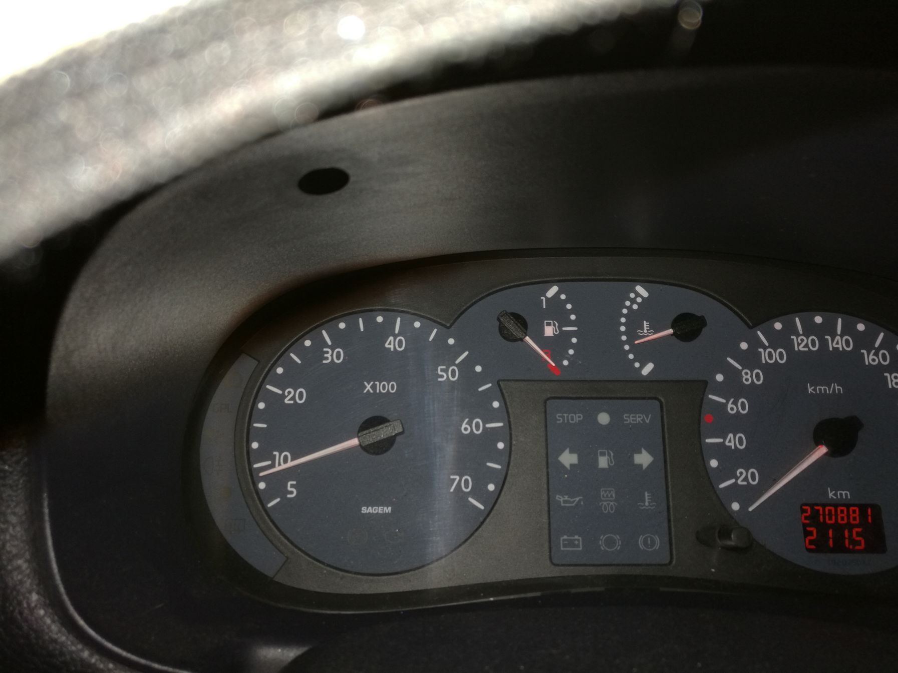

Tom5
Az új szenzor jelenleg pár fokkal kevesebbet jelez.(ez nem tetszik) Azaz pont egy egységnyivel. A termosztát amúgy szépen nyit/zár. Látni. Meg értem én, hogy egy dolog, hogy mit jelez ki a műszerfal és rácsatlakozva computer mit mutat.(amit ugye nem látok) Én nem vagyok nyugodt. A cikkben amit linkeltem is ugyanez volt. Semmi gondja nem volt az illetőnek. Mégis cserélte a termosztátot és helyreállt a kijelzés. Facebook csoporban is rákerestem sokak megtették ezt a cserét.
rsf
A vízhőfok jeladó és a termosztát működése között nincs semmi kapcsolat.
A termosztát egy thermo mechanikus elem ami szabályozza a kis kör hőmérsékletét a hűtőben lévő vizet felhasználva. A hőfok jeladó meg víz hőmérséklet jelet szolgáltat az elektronikának.
Szerintem nálad az utángyártott szenzor pár fokkal többet jelez mint a gyári aztán ezt látod a kijelzőn.
A termosztát ettől függetlenül nyit zár amikor jónak látja...
Üdv. -

Tom5
PowerBuldog #50736 üzenetére
Nem tudom. De nálam most ez van amit leírtam. Engem zavart, hogy a vízszintes fölé megy a hőmérséklet.
Rálett kötve gépre, úgy néztük mi a helyzet és az volt fura a régi jeladóval, hogy volt hogy ugrált a hőfok miután a termosztát már kinyitott. 90 ről felment 98 fokra ott kapcsolt be a venti. (Én már ezt is soknak gondolom) és volt hogy leugrott 85-fokra aztán rögtön vissza 95-re. Ezért maradtunk abban, hogy nem nagy tétel cseréljük ki. Most meg pont az ellenkezője van.
Én midnenféle fajta szakértelem nélkül gondolom ezt, hogy a vízhőfok jelző megmakkant és lehet emiatt a termosztát is. Most cserélve lett a jeladó. Ott minden fasza, de a termosztát még ugye a régi. Mindegy jövő héten megjátszom a cserét.Hőfok jeladó csere nem nagy manőver. Vizet lekell engedni. Csati leszed jeladó kicsavar, új be csati rá a helyére és örül.
Tom5
Tegnap kilett cserélve a vízhőfok jeladóm. link Azóta viszont nem áll be vízszintesre a mutatóm. Egy csíkkal alatta áll be. Mint ahogy ebben a cikkben is taglalják. link
Lehetséges, hogy döglődött a jeladó és most a termosztát is? Azért cseréltettem mert a régivel meg felment a vízszintes felé egy csíkkal ha városban araszoltam. Szerintem kicseréltetem a termosztátot is mert ez igy zavar.... -
