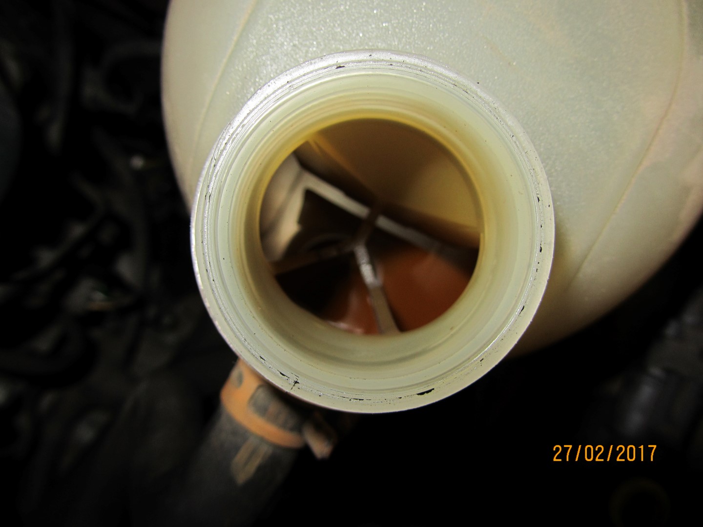

Volt ez a motor térbe ez az olaj folyásos téma, beszéltünk róla. Ma törölgettem ronggyal de nedvesnek olajosnak a felületet nem mondanám, sokat a felület a törlés hatására nem változott de lucskos olaj olajsár megállva nem volt a rongyon. Olaj folyás nincs a kocsi alatt ugy döntöttem pihentetem a dolgot.

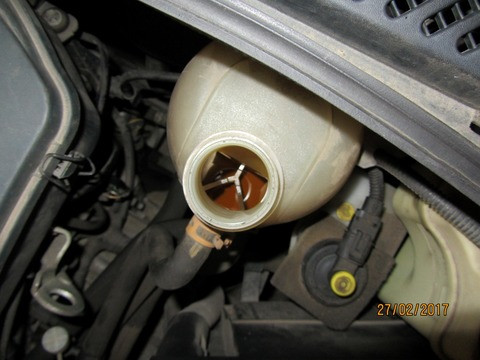

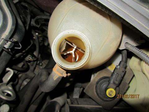

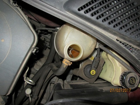

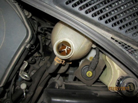

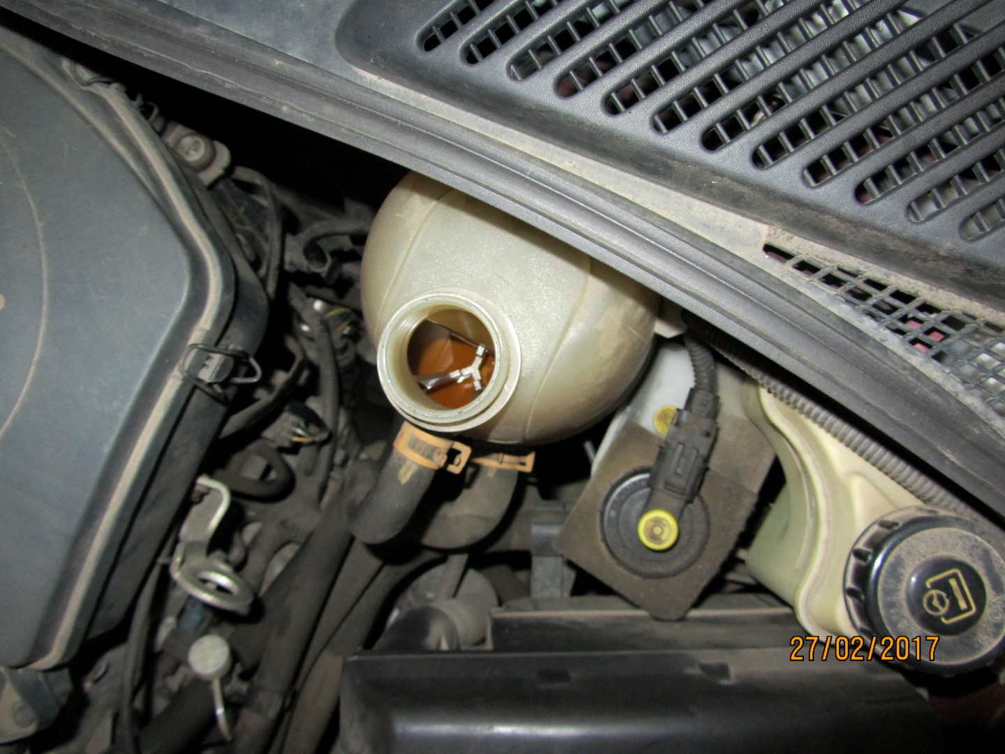

Thalia 1.4 8V 2002 a kocsi. Milyen színűnek kellene lennie egy 15 éves kocsiba a cserélt víznek? Ez mire utal?Viszont itt egy kolléga forumon a motortér fotón kiszúrt valamit. A kiegyenlítő tartájba rozsdás színű a víz kép alapján. Ma kinyitottam nagy nehezen és ilyen. ( nekem is rozsdabarna színűnek tűnik. )
Nyáron volt vezérlés csere pumpa minden folyadék csere is. Rózsaszín színű volt beletöltve. -

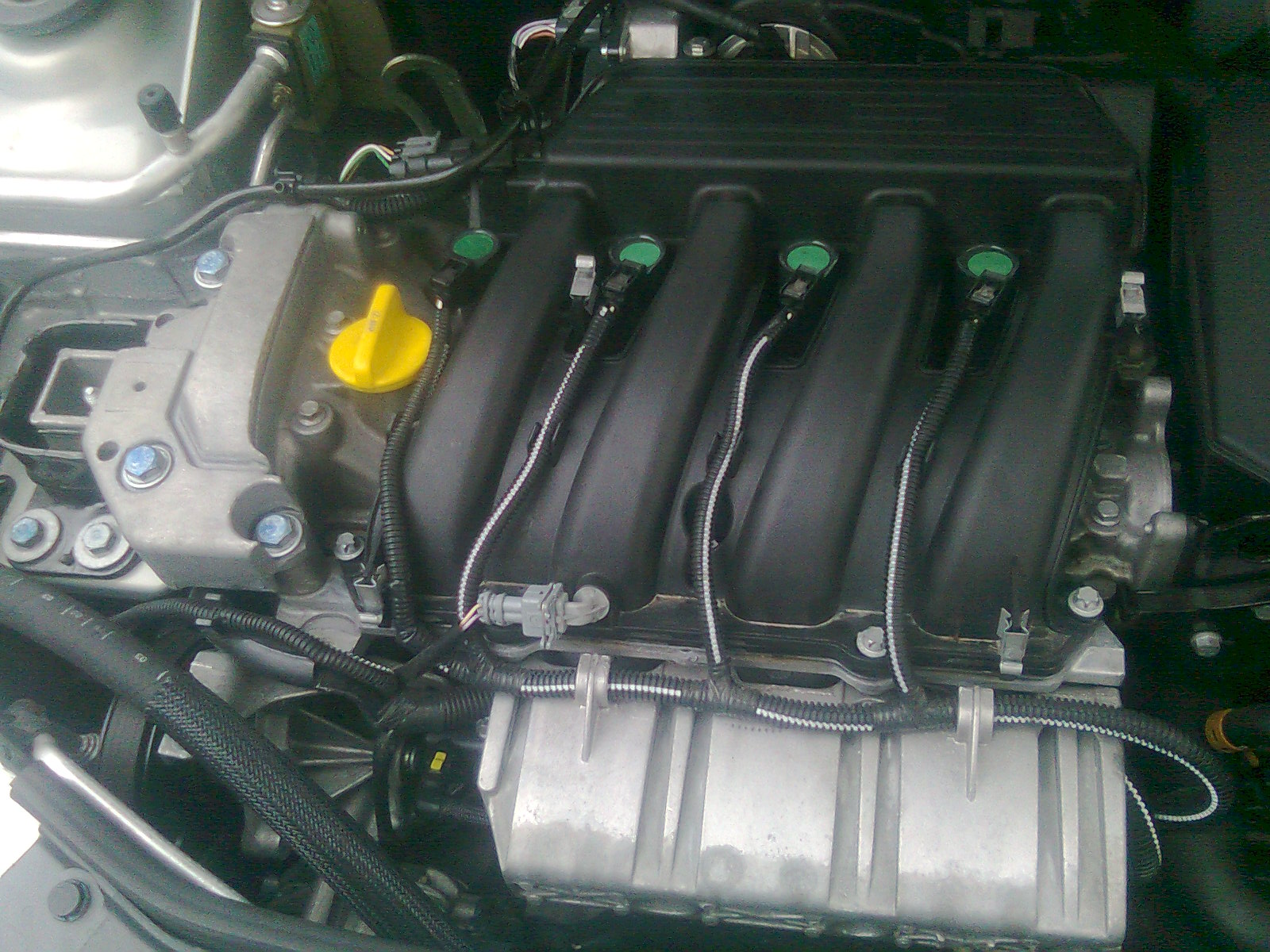

Előzmények:
3 trafó csere októberben (1 két évvel korábban). Ezekről valaki kért képet, azt mutatom: [kép1] [kép2]
Két hete 4 gyertya csere nálam, fojtószelep tisztítás, tanítás szervizben. FHP kontakt sprayzés.A korábbi dadogást, lefulladást a fentiek, plusz az hogy a korábban megszokott autóimnál nagyobb gázt adok első indulásnál (így is max 1500-1600 a fordulat csak), megoldották.
Kíváncsian várom a véleményed.

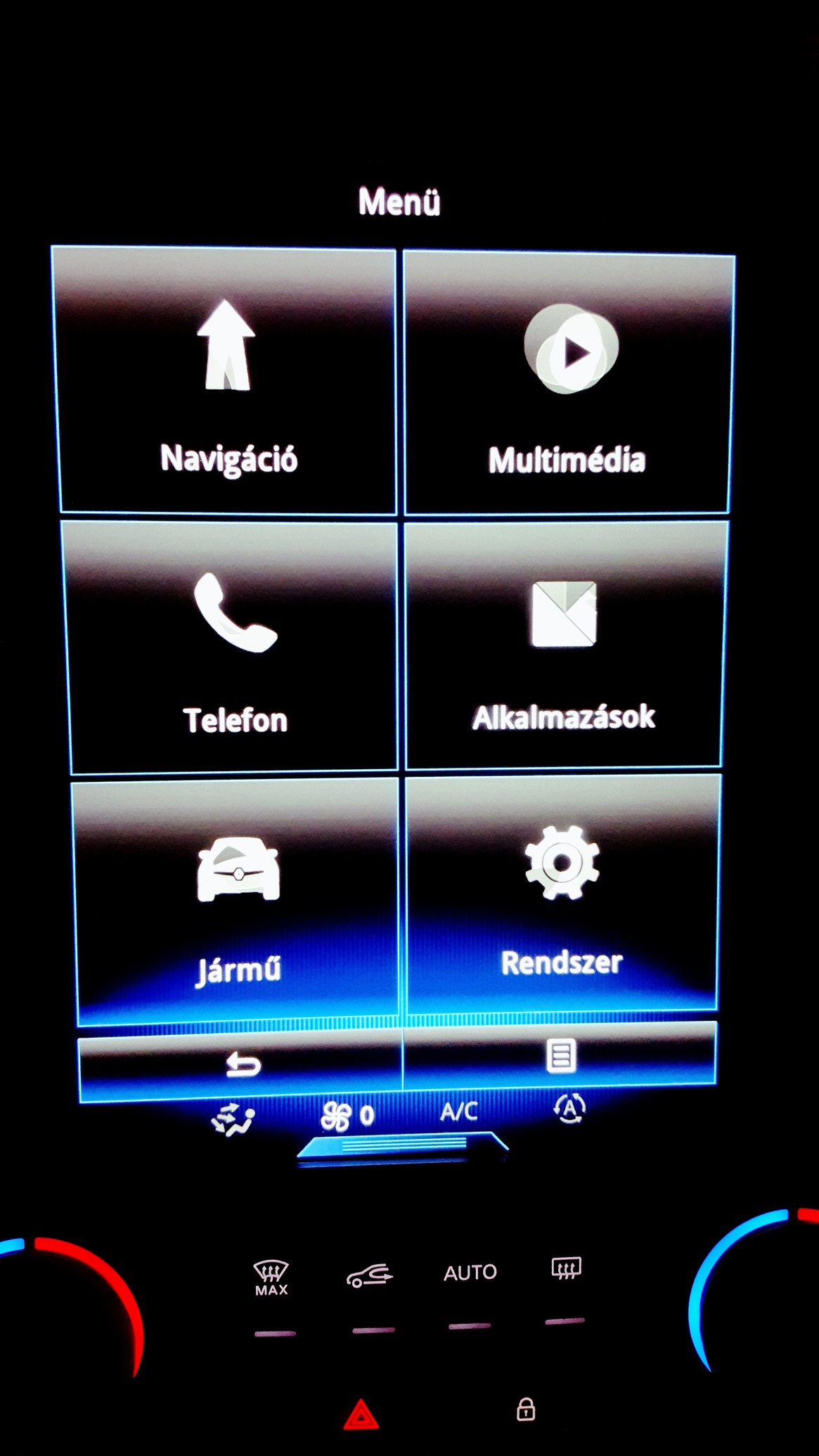

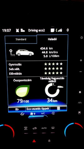

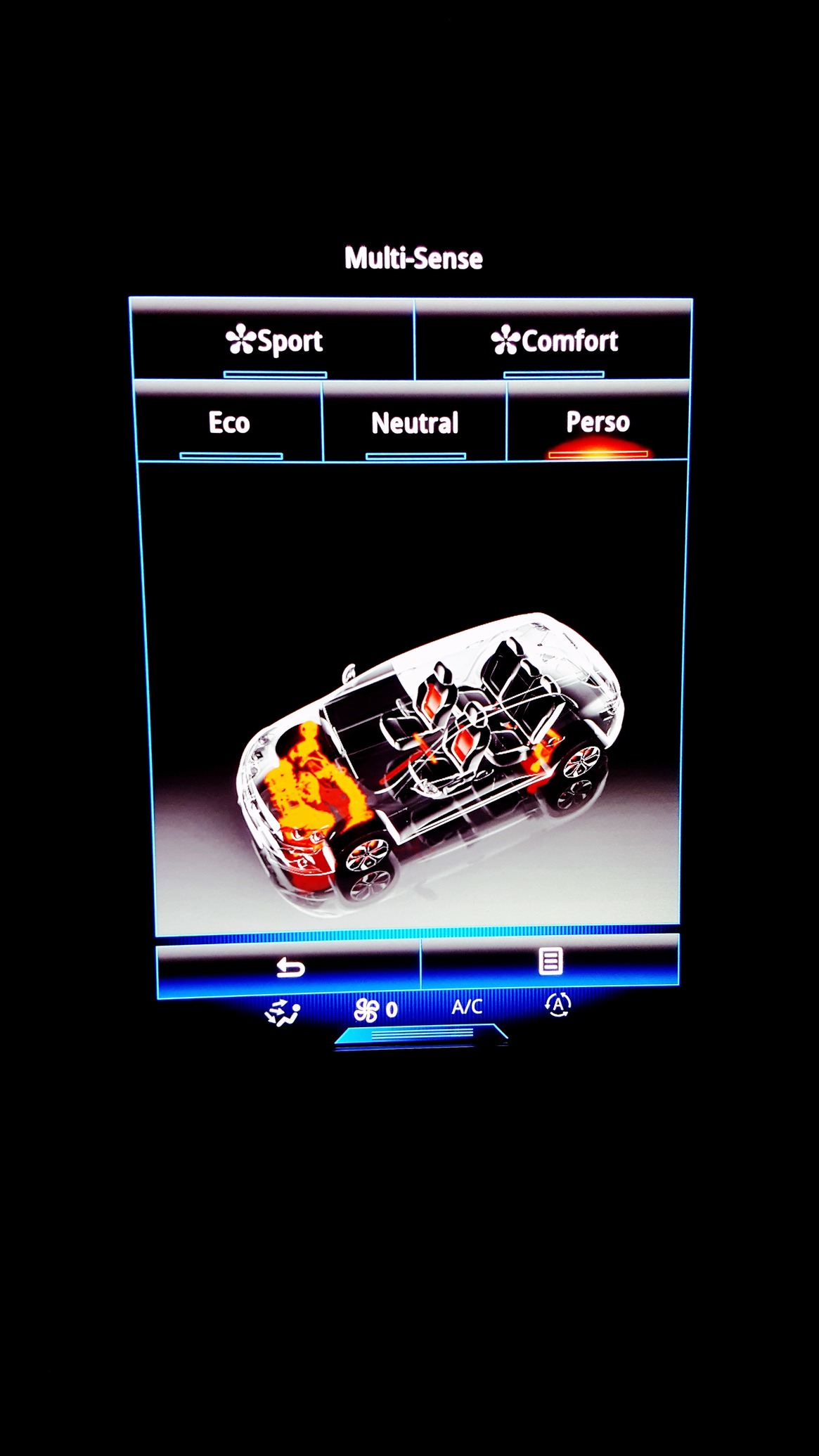

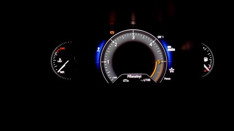

kirjak
PeterPH #49069 üzenetére
Kitöröltem a szám végét így nem nehéz felhívni ?

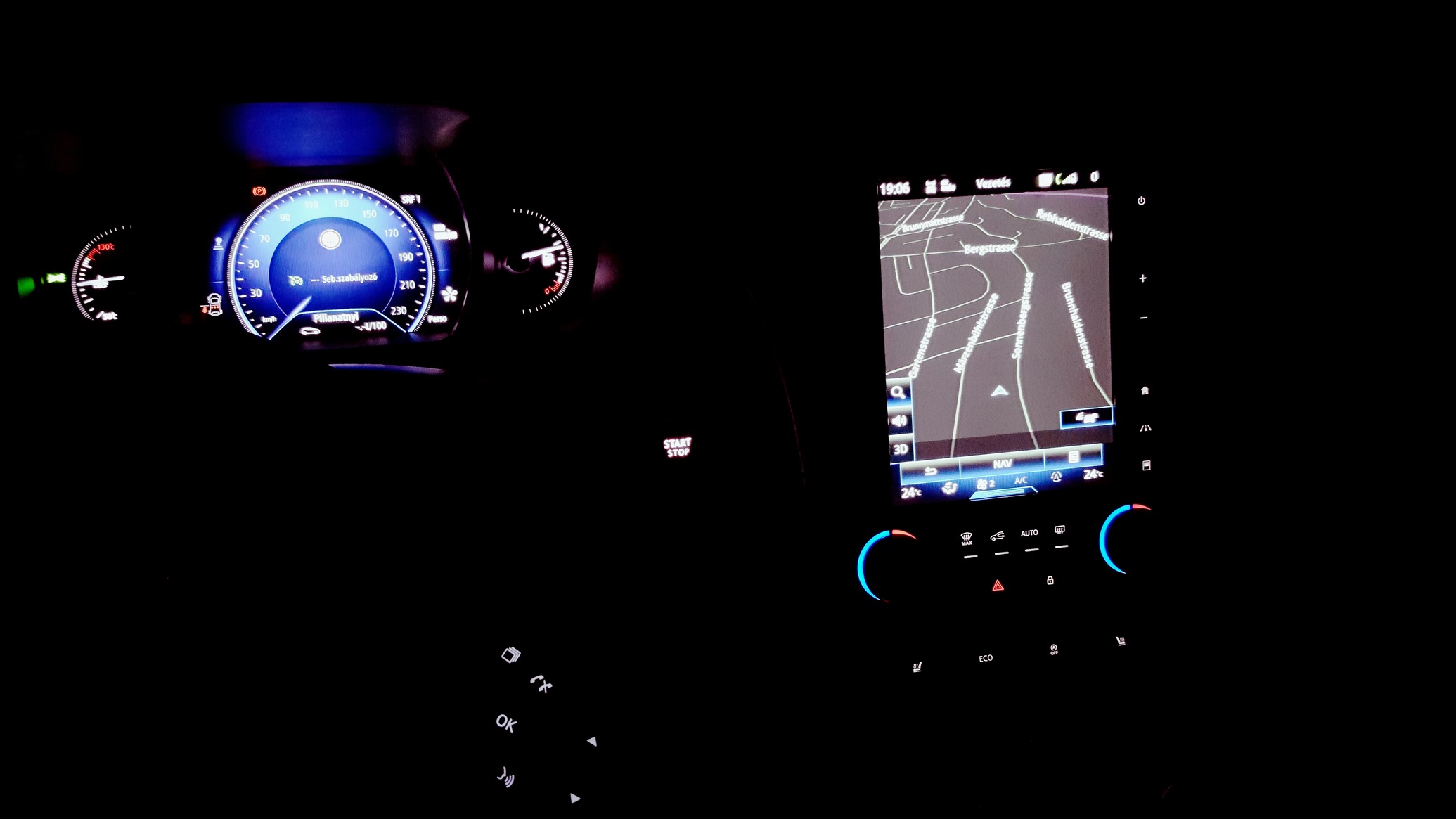

Készítettem még pár képet ma kutyafuttában mert most sem volt túl sok időm.
Iszonyatosan tetszik eddig a verda !!!Egy kicsit többet eszik mint a régi 1.5 ösöm de talán majd ha kopik kicsit jó lesz.

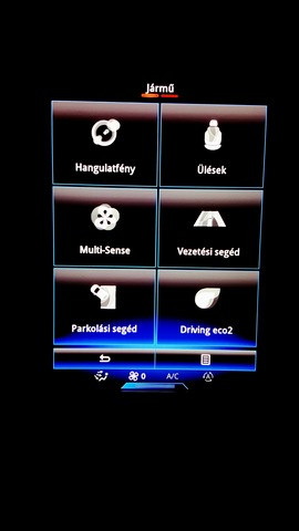

Pár menüpont, mindet nem akartam feltölteni:
Ezt a képet nem is forgattam el.... nem tudom miért forgatja a PH

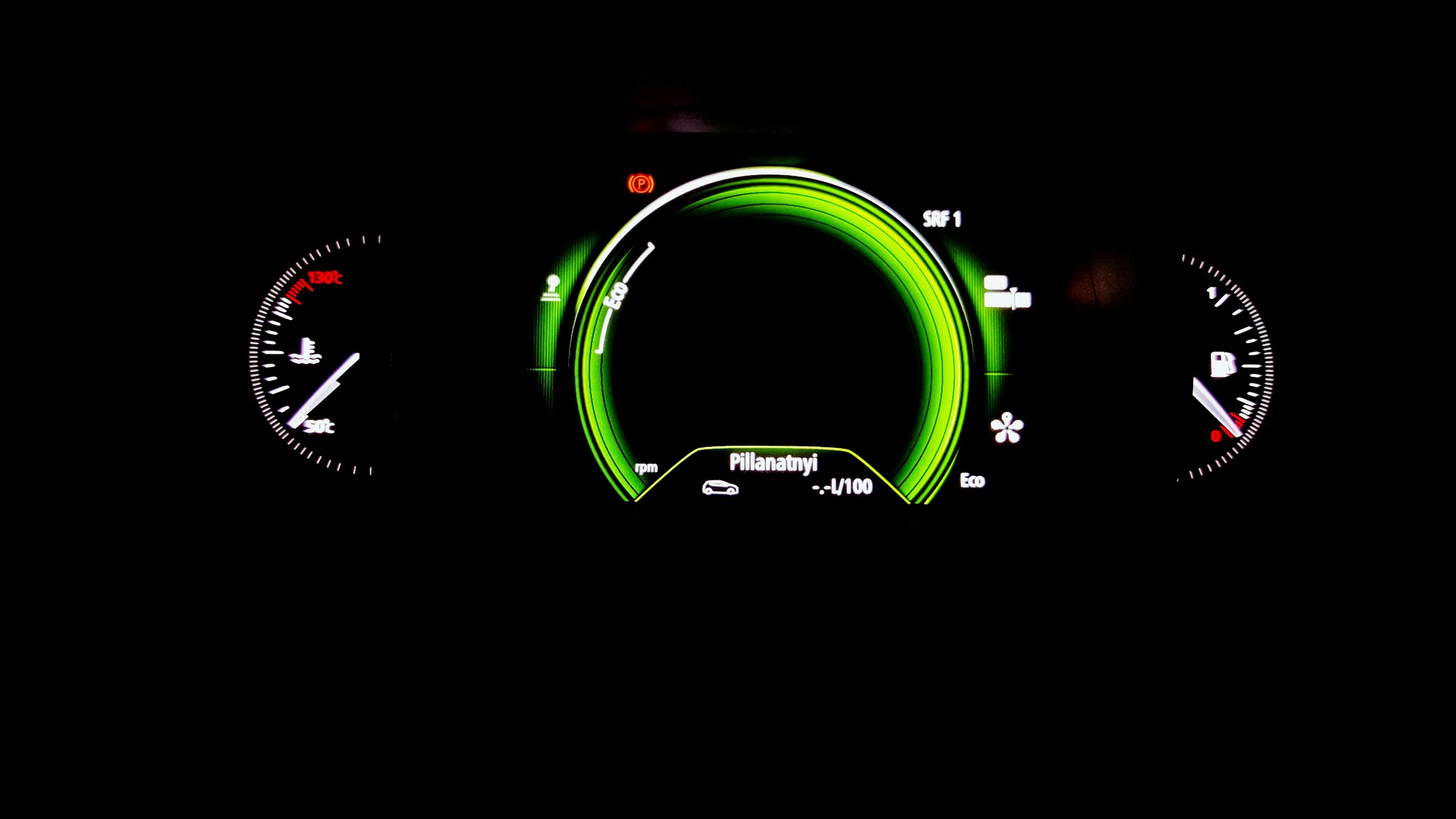

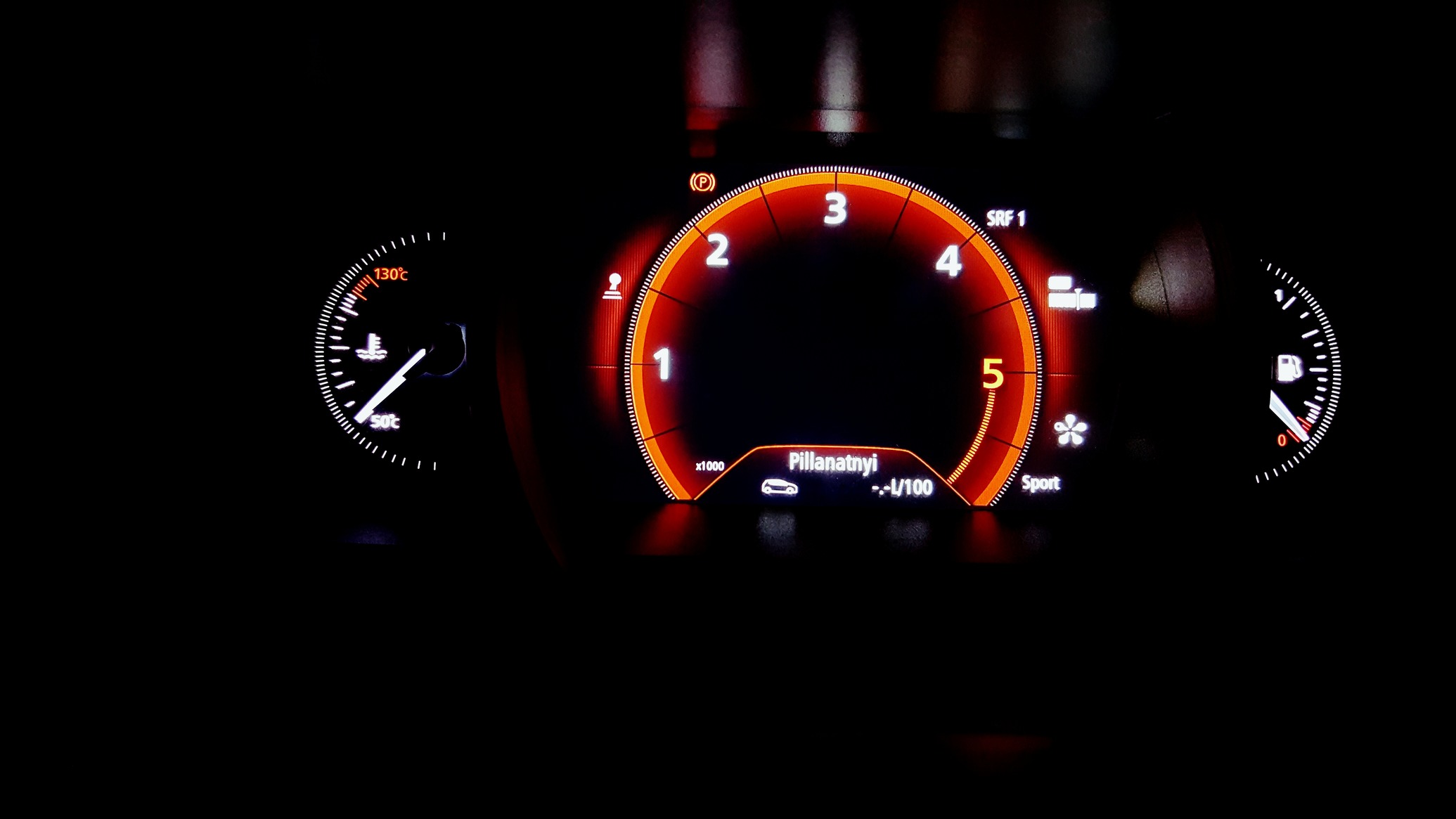

Néhány a "műszerfal" típusok közül:
Pár plussz kép:
