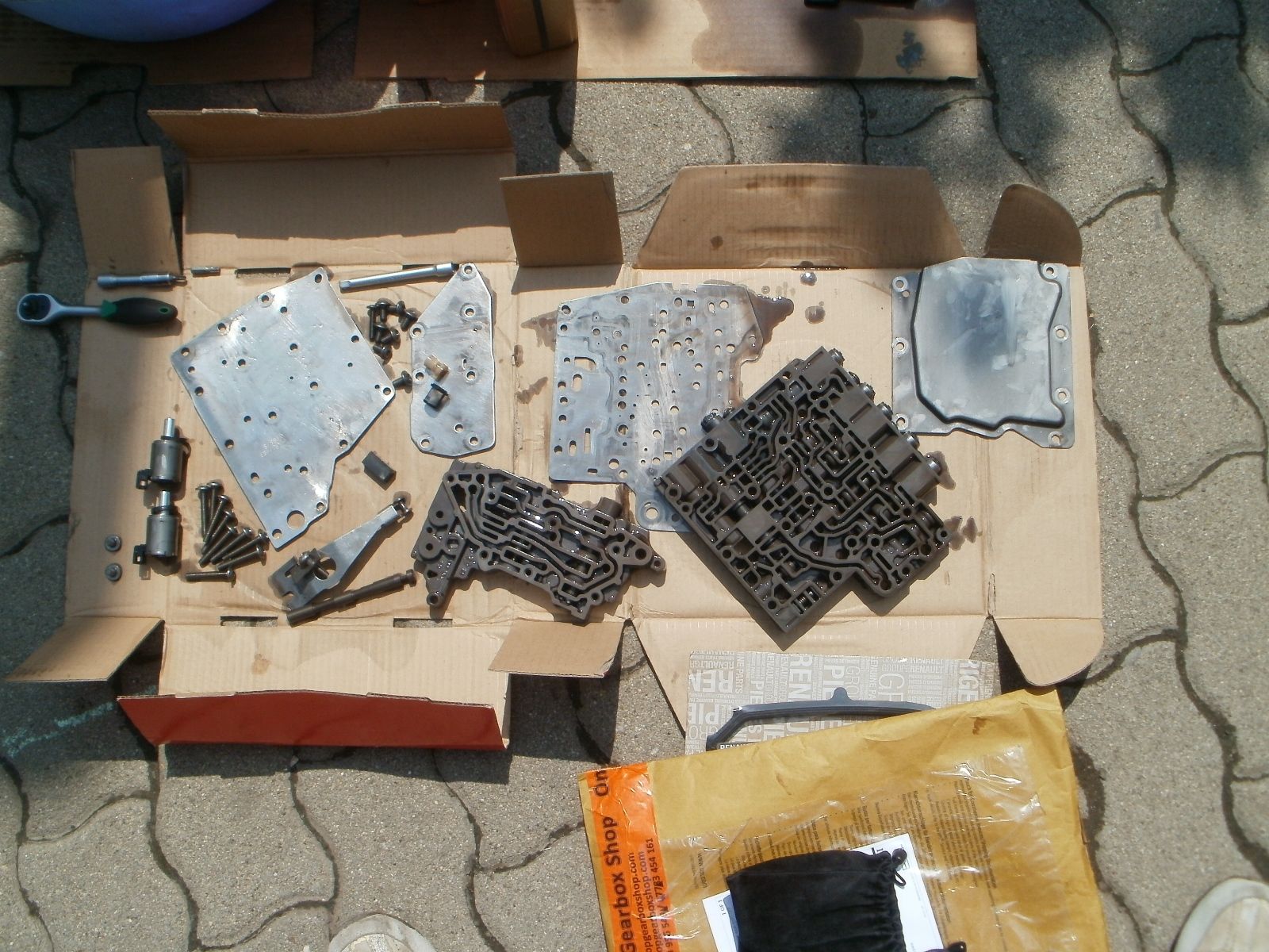

rob210
LamerGyuri #51183 üzenetére
Ha odafigyelve szeded szét nem olyan nagy ördöngősség az.
A lényeg, hogy ez volt a hibája és most jó

rob210
LamerGyuri #51180 üzenetére
Grat.
így olcsóbb volt -
LamerGyuri
rob210 #51175 üzenetére
Sok múlott azon, hogy bedühödtem a napi használat során folyton hibát dobó váltótól, és rábeszéltem öcsémet, segítsen szerelni
Na meg mivel nem várhattam el, hogy minden infót vagy cuccot beszerezz, a vége az lett a sok böngészésnek, kapcsolódó anyagok gyűjtésének, hogy minden "hogyancsináld", alkatrész, szerszám megvolt, csak nem fértünk hozzá a váltóvezérlő fedeléhez. Megoldottuk -

rob210
LamerGyuri #51174 üzenetére
Na megoldottad, ügyes vagy, gratula.
Látod nem kellettem én ehhez -
