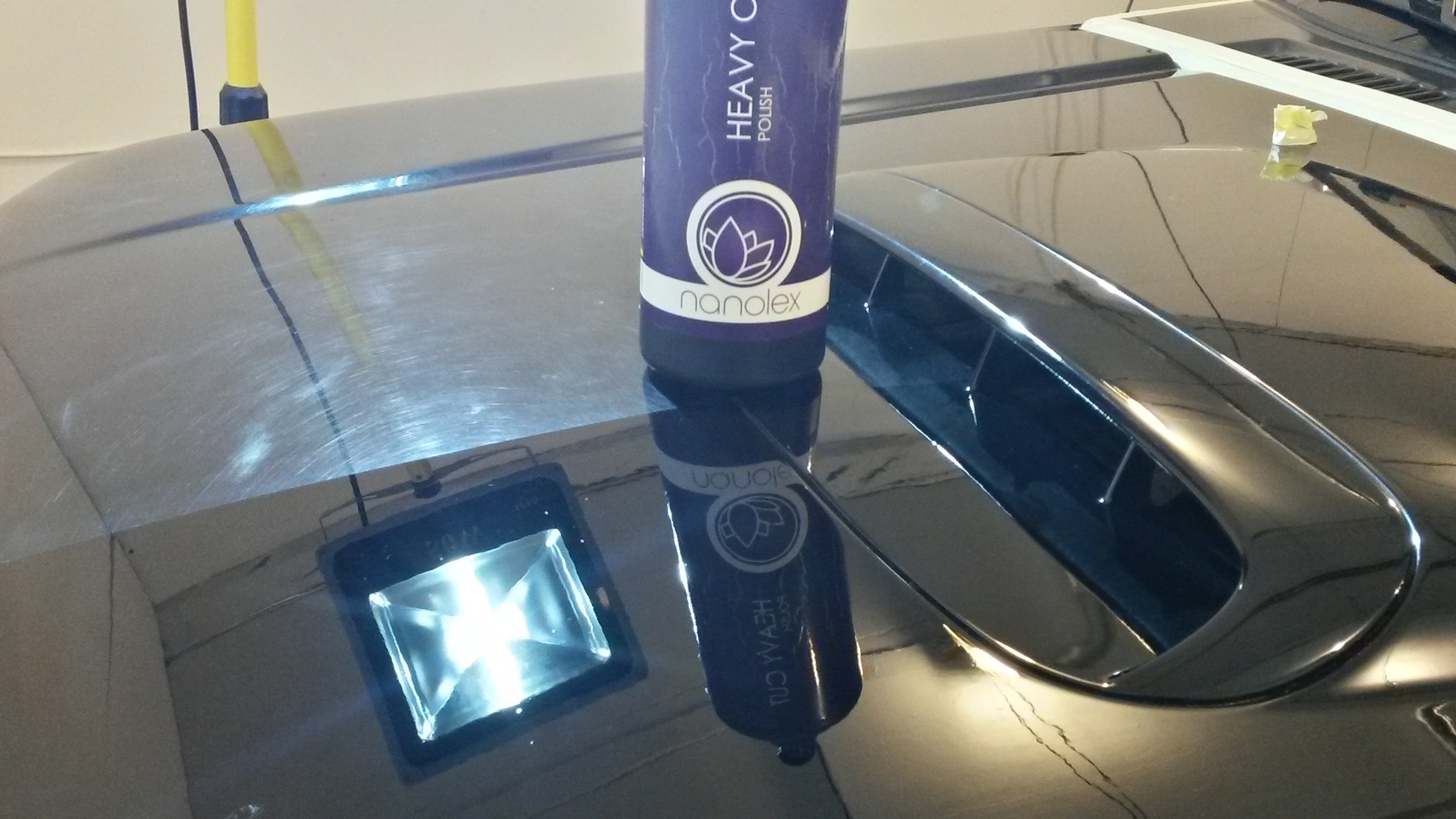

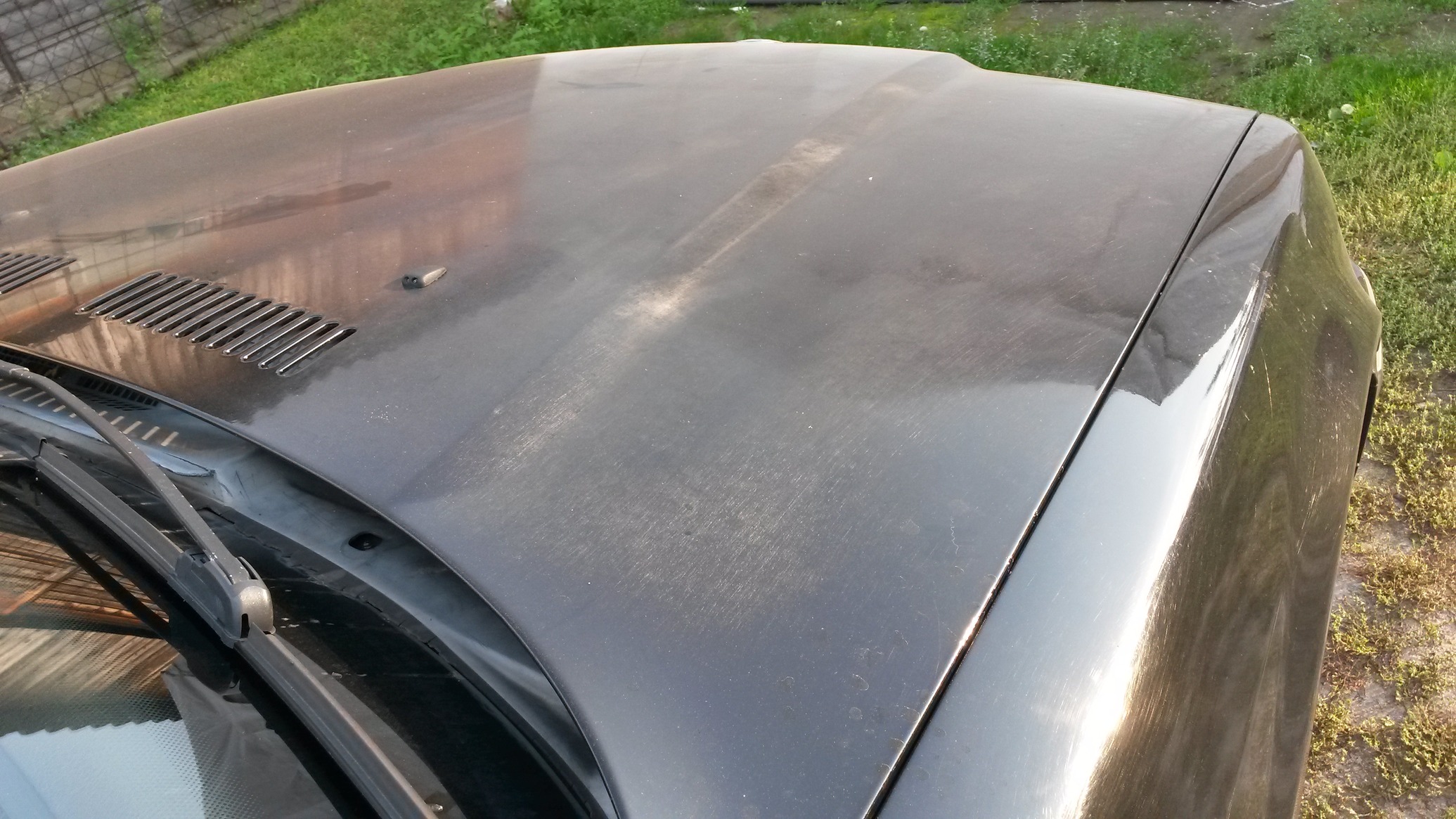

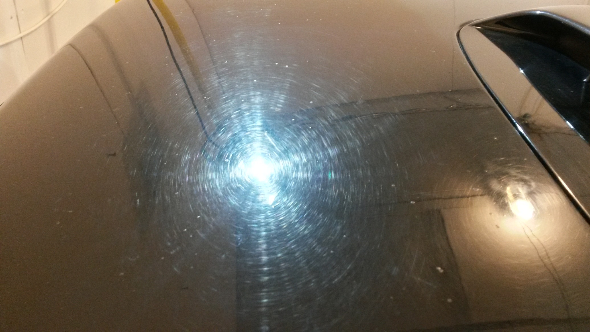

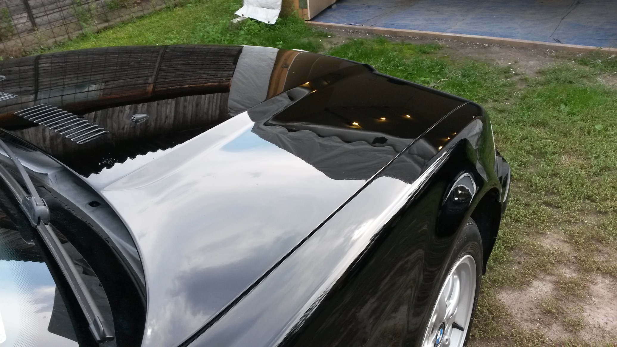

A jelenlegi tulaj így vette eredetileg "játszós autónak" aztán mégis úgy döntött, hogy rendbe teszi, így került hozzám, a teljes autó polírozása nem sokkal volt többe, mint amennyiért a géptetőt fényezték volna.
#42667776
diablo1984 #48151 üzenetére
Csak polír 3 lépcsős.

Sziasztok! tresh rob210 köszönöm az ajánlást!
Természetesen attól.hogy nincs meg a Laguna még olvasom a topikot és ha már "szóba" kerültem, akkor néhány infó a témához kapcsolódva. Korábban csak Wolf anyagokat használtam, de a különböző autók, más és más lakktípusai miatt ezt fejleszteni kellett így ma már Scoll, meguiar's, Nanolex anyagokat is használok, védőbevonatból wax, nano és kerámia bevonat is rendelkezésre áll. A fent említett fóliázáshoz képest töredék árból újszerű állapotba hozható egy autó hosszan tartó védelemmel. Felteszek néhány képet amin az első fázis utáni szembetűnő különbség látható, ezután még két lépcsőben van finomítva a felület és utána kerül rá a védőbevonat. Ha nem ideillőnek találjátok a bejegyzést, akkor majd törlitek.

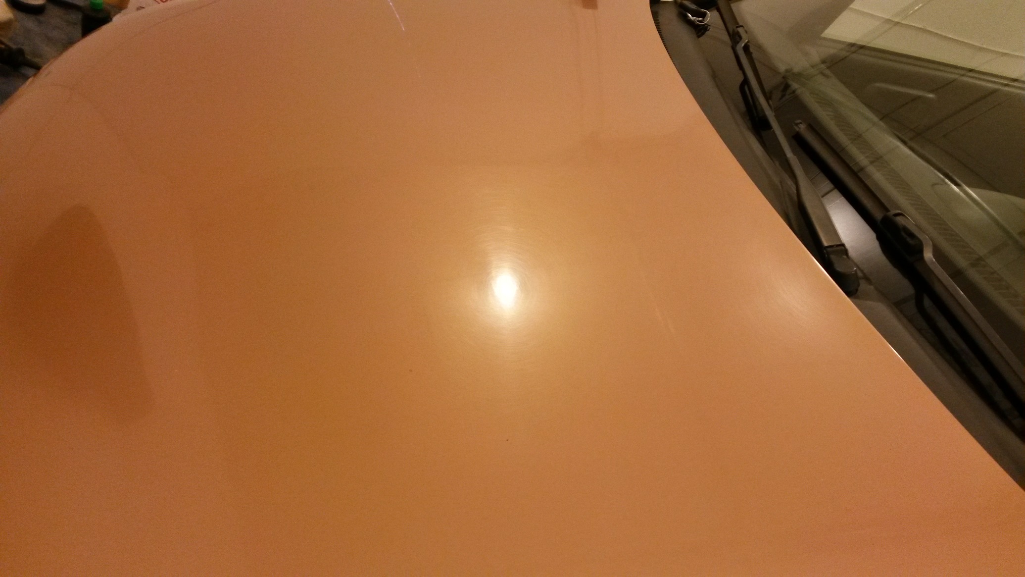

Ahogy már írták előttem is a polírozással érdemes próbálkozni.
Autófólia ára elég kemény, nekem kb. 2éve mondtak kombi megane2-re 300k körüli árat. Ahogy most hirtelen utánanéztem, kb. most is ilyen számokkal dobálóznak minimum. [link](#48109) orosziem81: szia, ahogyan az összefoglalóban van (kép + adatok, amiket megadnál), küldd el nekem privátban.
rwin5
Lemostam az autót és jobban megvizsgálva elég sok a hajszálkarc rajta, de úgy néz ki, hogy jóideig a családban marad. Az újrafényezés túl nagy befektetés, de azon gondolkoztam, hogyha ekkora autót fóliáznak, akkor azt bevállalnám a tavasszal. Mekkora összeg lehet ez, vagy ekkora autóval nem is szoktak foglalkozni, csak a nagy bálna luxus autókkal?
jaj: 2002-es clio
